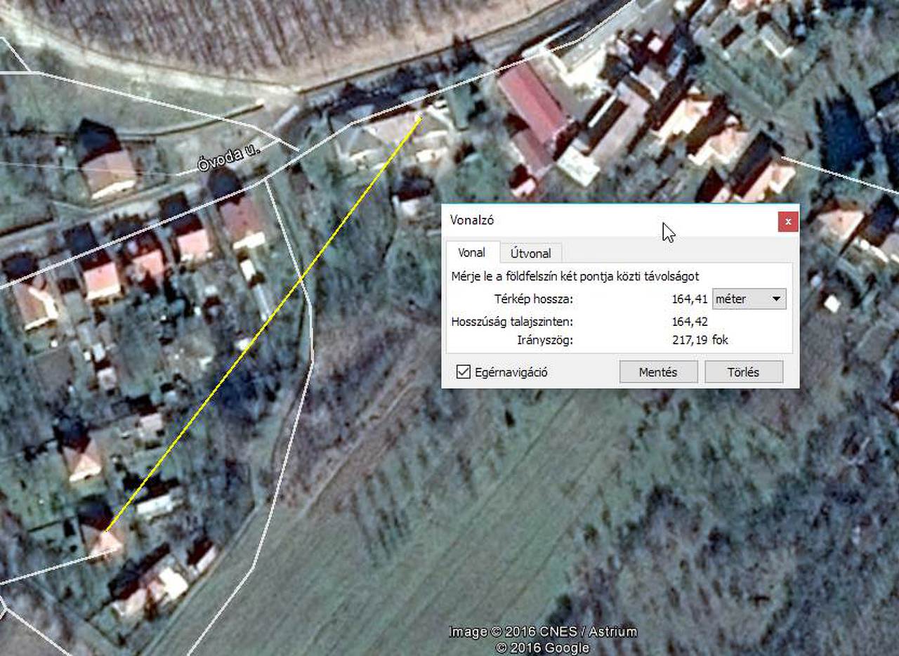

Hogy ez mennyire így van. A mellékelt ábrán a sárga vonal felső végén a völgyben volt egy jó 20 m magas antennám. A detektorosom hallgatójába beszélve a sárga vonal alsó végén, a dombtetőn lévő Pacsirta rádióval lehetett fogni az "adásomat"- ha mindkettő a miskolci adóra volt hangolva (QTH Rudabánya) Érdekes módon erre merőleges irányban negyedannyi távolságra sem lehetett fogni.

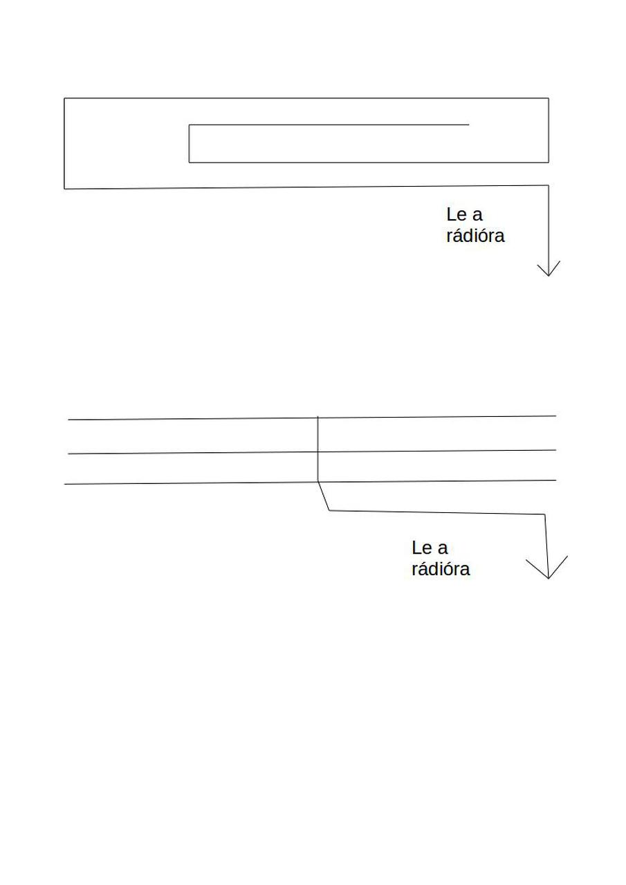

Leszedtem a padlásrol a kábelt egy hosszúba cineztem(forrasztottam). Közben az udvarban is próbáltam rádiozni, kerti vizcsap földeléssel. Kint kevesebb volt a zavar. Aztán felraktam a kábelt a padlason vegighúztam majd vissza, majd megint majdnem végig (az elso tűzfalig) majd vissza. a padlásom kb 13 -14m a két szélső tűzfal. Km 40m kábel van fent ha nem több. (lehet túl sok?) Most lehet kevesebb a zavar, de továbbra is csak a a Kossuth rádió szól, csak tisztábban hangosabban. A kinti antenna hátránya a szél ráhatott ereje is, mert meg tegnap lent, kint volt fák, stb között volt hogy elszakadt. (nálam sokszor fúja szél, amikor most 1 hete esett a hó kitekerte az orgonafát), szóval abból a szemponból is marad a padlásantenna. Pedig fogható lenne több álmás mert a keretantenás többet fog, csak abba másik kimeneti trafó van. Lehet ez a trükk. 2helyett 3k ohmos. Meglátom, azon gondolkodom hogy a legjobb trafómat egy dobozba építem és a fejhalgatóval együtt az is kihuzható lessz, mint egy adapter a fejhalgatón? Próbálta már valaki elcsúsztatni rövid vagy hosszú hullámok felé a detektoros rádiót? A rádióm:

Sajnos 40 méter kábelt nem tudok másként széthúzni 13 méteres padláson . Ezek szerint akkor eleg 13m kábelvagy 3 szál kábel külön a két kölső tüzfal között es a közepén osszekötni őket, egyfajta T antenna szerint?
A felső kép szerint néz ki ha fölülről néznénk, akkor csináljam át az alsó kép szerintire az egy fajta T alaku esernyőantenna (titanikon volt hasonló)? Amúgy köszi a sok segítséget és türelmet, megpróbáloma maximumot kihozni a detektoros rádióbol.
(#) pucuka válasza bigrobi hozzászólására (») Ápr 30, 2017 / 2
Az antenna mérete hullámhossz függő. A hosszának (egy dipól esetén) 2× λ/4 nek kell lenni, akkor rezonáns az antenna, akkor veszi fel a térből a legnagyobb energiát, akkor szolgáltatja a legnagyobb feszültséget. Ez a Kossuth esetében kb. 270 m hosszú lenne. Ekkora antennát nyilván nem lehet elhelyezni, ehhez egy jókora mező kellene. Van azért ilyen, de házilagosan kivitelezhetetlen. a solti adó antennája pl. 300 m körüli, és azt is manipulálni, kihangolni kell.
Hosszú, és középhullámon többféle egyszerűbb kivitelű antennát használnak, de szinte mindegyik rövidebb a szükségesnél. Innen származik a mondás, minél hosszabb, annál jobb.
Ha oda vissza húzod a drótot, az csak az antenna szempontjából egy szálnak számít, csak a "vastagságát" növelted meg, aminek nem sok értelme van.
A "T" antenna az egy dipól antenna, ott középen nincs elektromos kapcsolat a szálban, oda csatlakozik a tápvonal két vezetéke. Neked külső antennaként egy "L" típusú antennára lenne szükséged, mindkét végét szigetelten rögzítve, a levezető kábel, és a föld képezi az antennát. Pontosabban a földdel párhuzamos kifeszített szál, és a föld. A szigeteléseket ún porcelán dióval lehet megoldani.

Keretantennás rádióm van ls jól megy. A detketorosoknál a T antenna a egy hzal közepérol levett jel, valójában egy dipól, csaka a tv antennanak ellentétbe itt a közepen jön ki a szél és a dipól másik felét a föld adja. Az L antennákat nézve igazad van az 1x 13 méter, nem látok ide oda huzgálóst. Akkor ezeks zerint a T nél jobban ki bírom használni a huzal hosszát.Bár találtam egy ilet is L antennánál, hasonló képen volt idáig bekötve. Akkor lehet most az ide oda huzgálással akar vesztett is az antenna az erejéből?
