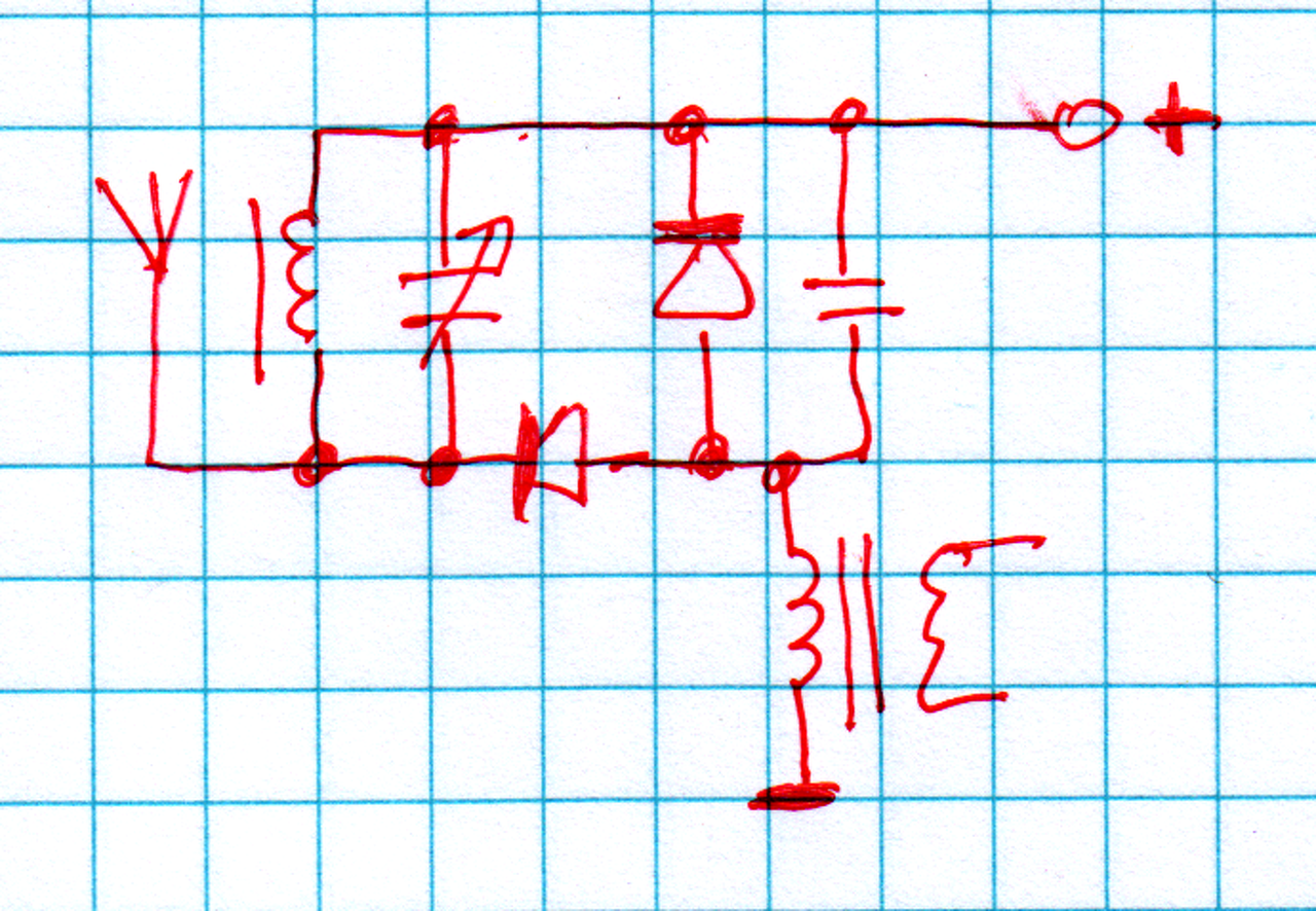

(#) ELKO26 válasza elektroncso hozzászólására (») Máj 6, 2017 /
Köszi,ügyi vagy.
Ja még annyit hogy miért van összekötve szaggatott vonallal a poti meg a bekapcsoló gomb?

(#) gg630504 válasza ELKO26 hozzászólására (») Máj 6, 2017 / 1
Mindkét dióda voltokra zárva van.
(#) gg630504 válasza ELKO26 hozzászólására (») Máj 6, 2017 1 / 1
Szerintem. ( De ez itt off. )
A hozzászólás módosítva: Máj 6, 2017
(#) elektroncso válasza gg630504 hozzászólására (») Máj 6, 2017 / 2
Az egyik kondi tényleg felesleges, de a trafó alatt nem kötheted úgy át a drótokat, mert akkor nem tölti az akkumulátort. Persze csak ha az a cél, hogy akkuról üzemeljen, de ne tölcsön akkor rendben van, de akkor szerintem a Tr1 trafó is felesleged.
Ebben igazad lesz.
Ahol a másik hozzászólásodban kivetted a trafó alatt a drótot oda inkább egy váltókapcsoló passzolna, ami kikapcsolt állapotban rákapcsolja a demodulátorra az akkut töltés céljából, bekapcsolt állapotban pedig a végfokra kapcsolja az akkut. Illetve nem ártana a rezgőkör és a dióda közé egy csatolókondi.
U.i.: A töltés is csak akkor működne, ha az akkumulátor kapocsfeszültsége a előállított DC feszültség alá csökken, vagyis tud áram folyni az akku felé. Fordított dióda állásban a rezgőköri tekercsen keresztül zárlat alakulna ki az akku kapcsain.
