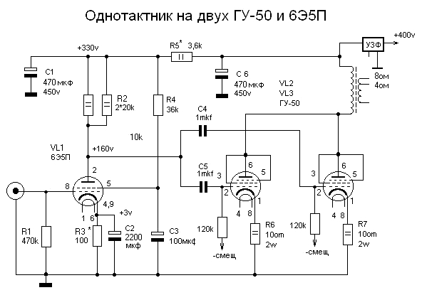

Gondolom, a Müszi-féle GU 50-nél van jobb SE is? Összeraktam de nem tetszik a hangja. Valami más kell...
Szerintem az Ágoston -féle kapcsolás a legkorrektebb.
Nekem bejött. Mellékeltem az alap doksikat, hogy ne kelljen keresgélned. S hogy az enyém hogy sikerült, itt megnézheted: https://picasaweb.google.com/102787959191787346400/GU50SE2x7WErositoEpitese
Ez nem elektroncső alakú, ez rendes vákuumos relé, és rendes szabvány fűtésekkel lehet melengetni.
Én egy 6E5P-vel javasoltam haveromnak, és tényleg nagyon jól sikerült neki! Első erősítője, de miután megoldottuk a brumm-mentesítést, tényleg optikára is szép lett, meg a hangja is jó, élettel teli, van tere is, jó választás volt. (A rajzon 2 cső van, de egynek is jó így a meghajtás...)

A tápban az L2-es fojtó miből van?
Ha egy kicsit mégtöbbet akarsz rá adni, akkor 5C9S egyenirányítót használsz, ez igenjó választás, és ahogy a mellékelt ábra is mutatja, optikailag sem rossz mellé (ezek ugyan GU15-ök, de az ebből a szempontból mindegy)...

SM55 magra, ami ráfér.
oldalanként 2-3H, vagy közös fojtó esetén 5H, nagyobb magra. A megfelelő áramsűrűséget vedd figyelembe a készítésekor.(Huzalátmérő) Én egy gyári 6H-s Rohde Schwarz fojtót épitettem be, egy régi csöves műszerből bontottam.
Ha tudsz esetleg méhtelepen vagy akárhol szerezni, akkor régi műszerből bontott fojtók nagyon jók ám! Profin vannak kivitelezve (többnyire talppal és bakelit forléccel) és nem kell elkészíteni sem.

A huzalvastagságra azért - mint Luki is írta - ügyelni kell, ha a fő anódtápba rakod. El kell bírja a terhelést, mert lehet, hogy eredetileg csak kisjelű fokozatokat vitt és mondjuk 50-100mA-re lett méretezve.
