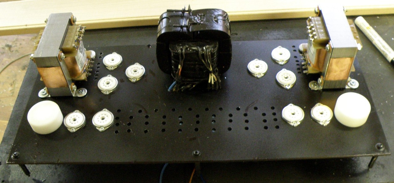

(#) Szammer hozzászólása Szept 16, 2014
Nos végre én is nekiláttam (bár az alkatrész beszerzés vége még nem teljes). Elkészűlt a sasszi.
2*14-18W (majd meglátom a végén) EL84PP, vagy PP-UL lesz, hangszínszabályozással. Mellékletben a kép, a fojtó még mentudom rákerül-e, ha kell, akkor igen. A desing majd később, ha már szól.

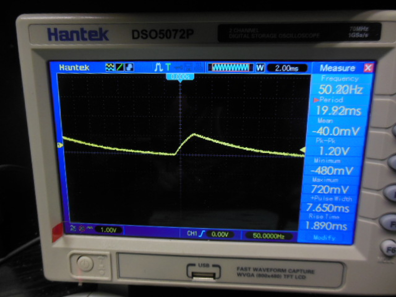

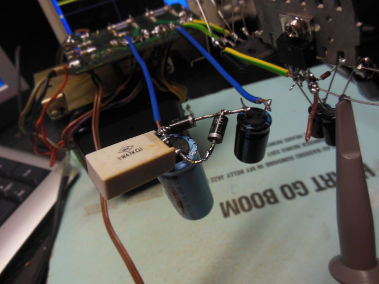

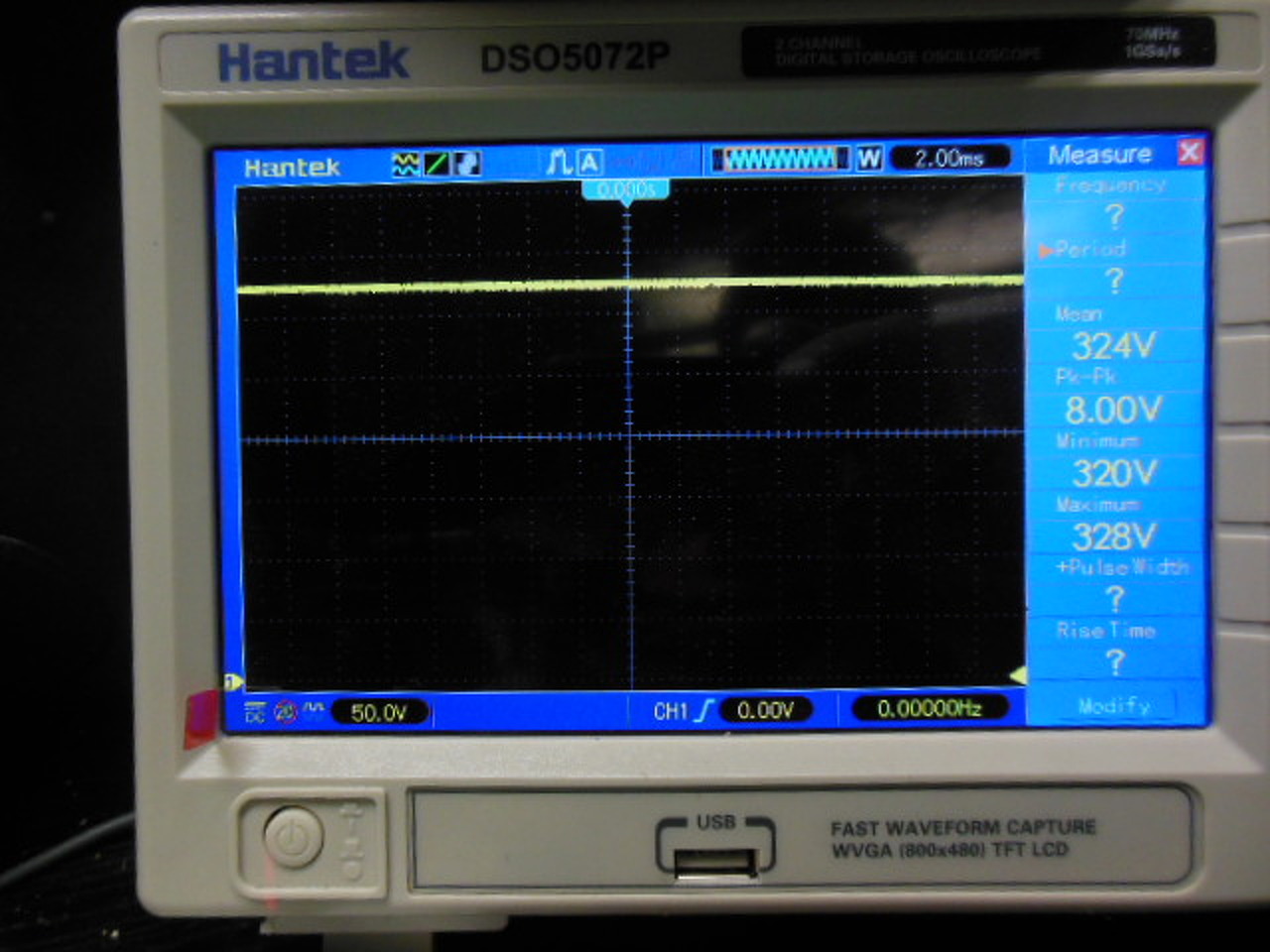

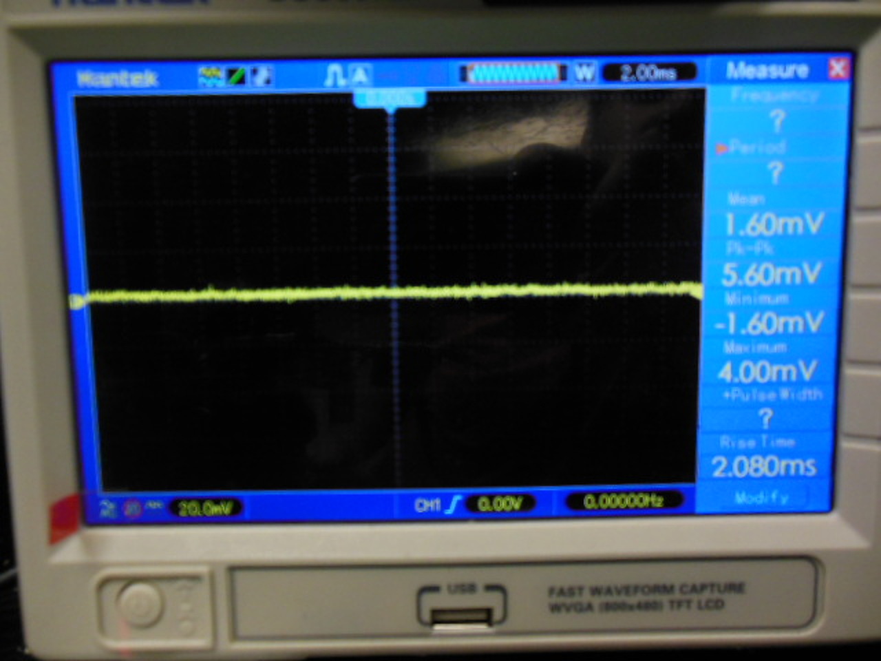

(#) q765 hozzászólása Szept 16, 2014
Sok témát telepiszkoltam idáig ezzel a vacakolással. Remélem nem bánjátok, hogy ide is írok. Elvégre ehhez kapcsolódik a célom. Minap felsoroltam itt a csöveimet, hogy jó lenne valamit építgetni. Néztem ezt az SRS552 csövet, de valami egyszerűbbel szeretném kezdeni. ECl82 nézegettem. Volt a transzformátorom, sorbafűztem a primereit, kapott egy Villardot. A fűtésnek meg egy 7805-öt két diodával megtámasztva.
Most vagyok ott, hogy anodfesz : 320 VDC (47Kohm)
Fűtés 6,3VDC (10kohm)
Olyasféle kapcsolást keresek, amivel elbabrálhatnék. Igazából csak egy csövem van hozzá.
Nem lenne gond ha lenne hangerő, és valami hangszín benne. Sokfélét nézegettem már - kíváncsi vagyok a véleményetekre.

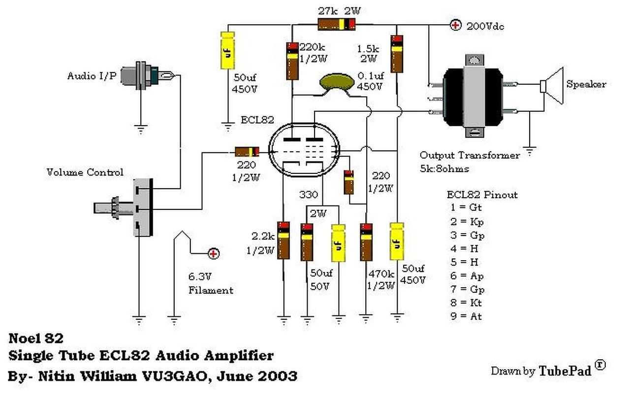

(#) Orbán József válasza q765 hozzászólására (») Szept 16, 2014
Van egy neked való:
