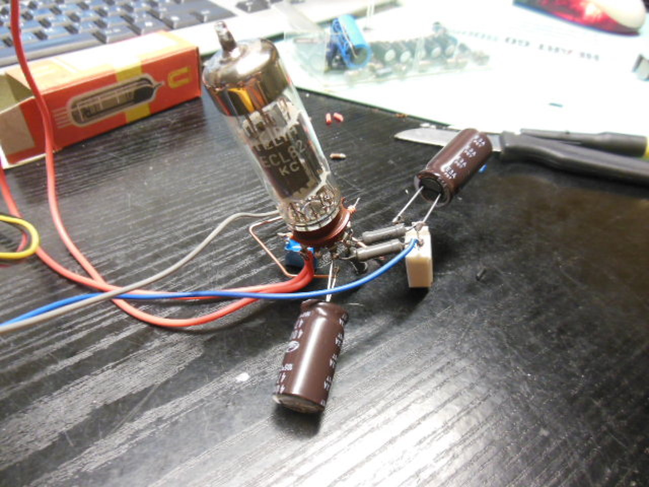

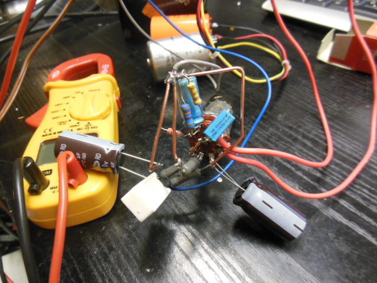

Már csak a poti hiányzik, meg az RCA bemenet. Lehet ha ránéztek szívbajt kaptok .. ![]() Megvan csillagpontosítva rendesen. A hozzászólás módosítva: Szept 17, 2014
No áram alá helyeztem a ketyerét.

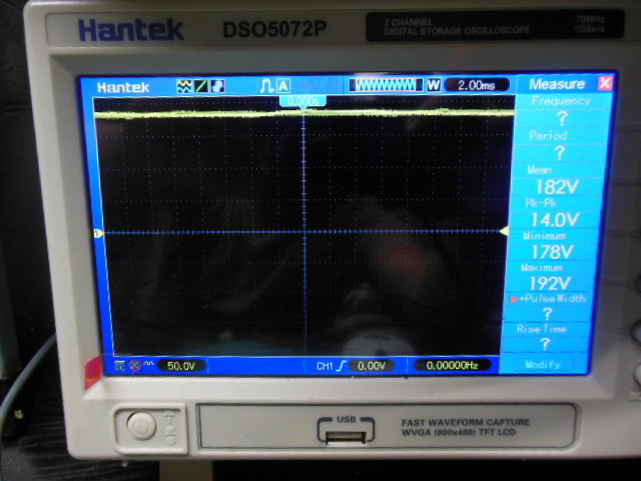

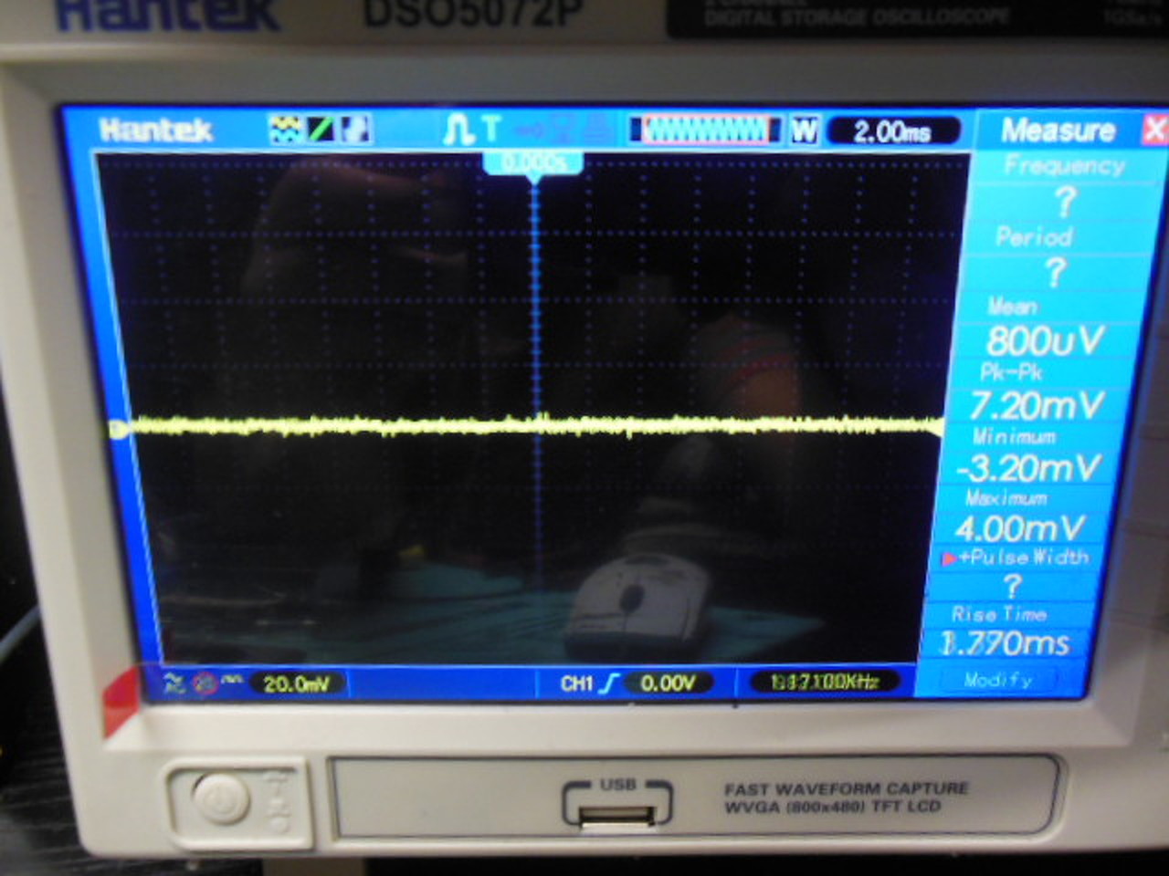

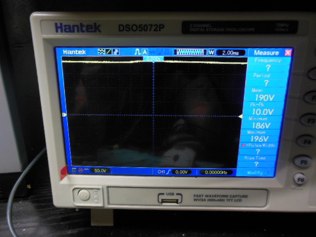

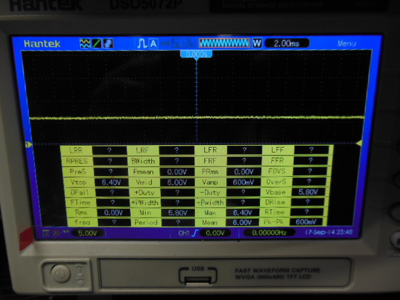

Anód 195V esett - AC kb 5V 20ms 50hz Fűtés 6,04V Ui.: amikor felfűt akkor kezd előjönni az AC. Egyedül az 50V 50µF kondenzátor a használt benne. Illetve ha kevés lenne a fesz, léphetek fel a trafón egyet. A hozzászólás módosítva: Szept 17, 2014

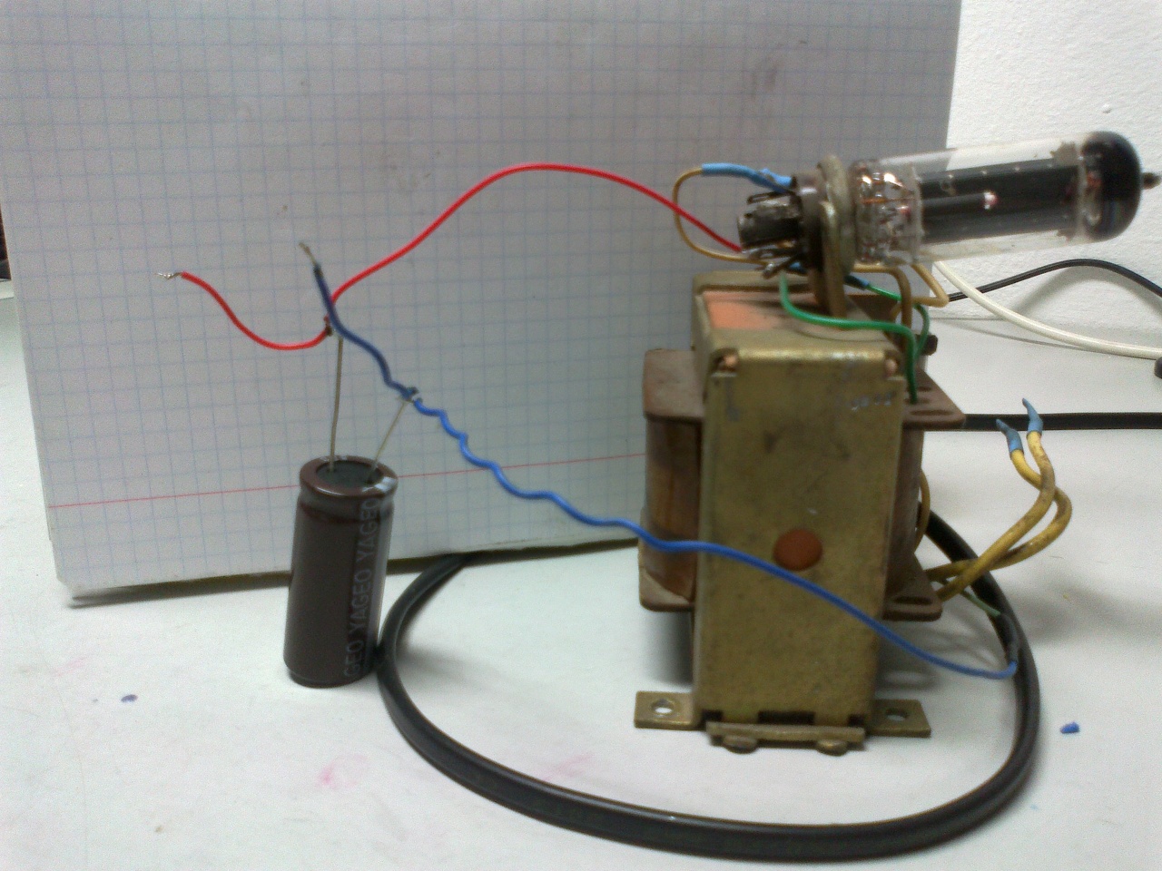

Üdvözlöm a fórumozókat! Segítséget szeretnék kérni, én is azt az erősítőtt csináltam meg amiről nemrég daneg86 beszélt. Nem tudtam még kipróbálni, mert most kaptam bemeneti trafót. Nem értek sokat a dolgokhoz, fél éve foglalkozok ezzel. A trafóból jön áram 47mikrós kondi után 335V-ot mérek.
Hogyan tudom én ezt levinni 250V-ra ? Elfelejtettem mondani, csöves EZ80
A kimeneten 184V

Szia! Ez az erősítő 30mA-t vesz fel 250 volton nekem ( 1 csatorna ). Kondi után raksz egy ellenállást, értékét meg kiszámolod, hogy a kellő feszültség essen rajta, és az ellenállás után is egy kondi. Ez80-on is fog feszültség esni terhelés hatására.

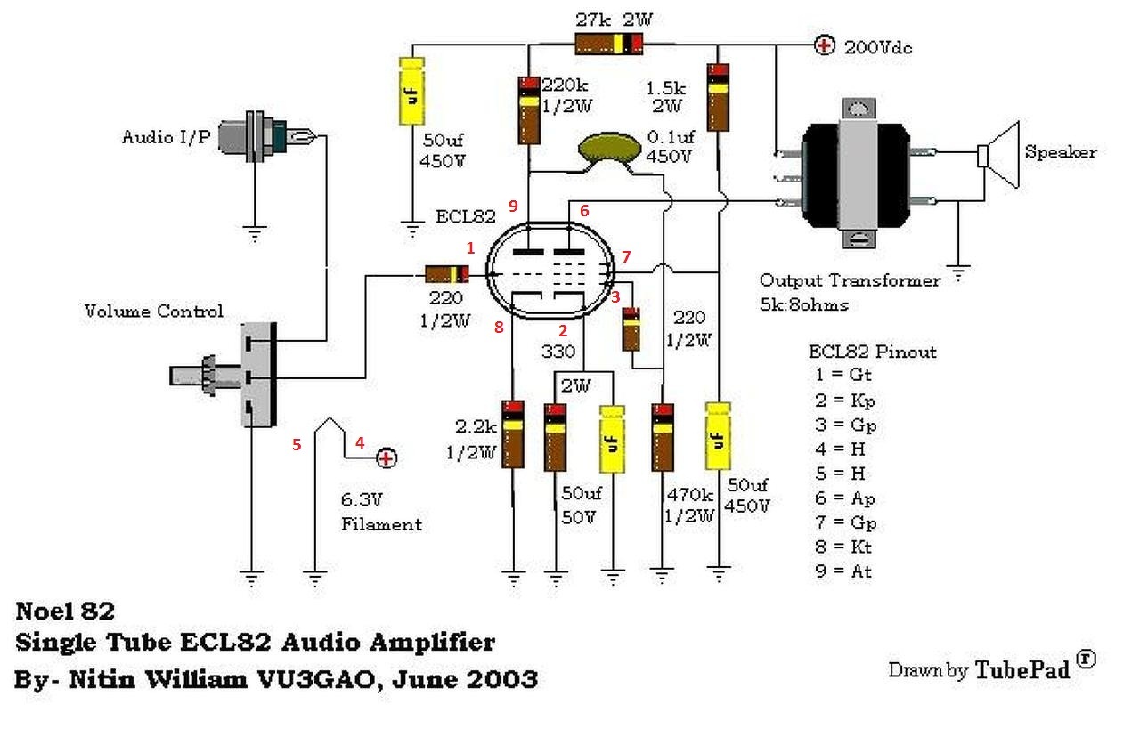

Ne dobjatok hátast! ![]() Mekkora a rajzon szereplő poti értéke? 100k val nem tudok mellélőni, vagy?
EZ80 után első elko max. 50µF lehet! Utána ellenállás és még egy elko amiről már mehet.
100k-tól, 1M-ig szerintem bármi lehet amit találsz. Amúgy milyen a hangja? Szép új csőnek néz ki az az ECL.
Látod, ezért nem jó ötlet, ha feszültség kétszerezővel csinálod az anódfeszt. Annak meglehetősen nagy a belső ellenállása, és mindjárt leesik a feszültséged, amint terheled.
Ha nincs trafóból megfelelő feszültséged, inkább combos inverterrel csinálj tápot. Pl. 250 V, 30 mA = 7,5 W!

5 Voltot esett. Ha most feltolom a tápot 250Voltra változik valami a kapcsolásban, vagy inkább hagyjam így?
ECL82-re valóban 200V van megadva. 86-ra 230V, de 250V-ról lehet kergetni ezeket az SE kapcsolásokat. Próba cseresznye, míg megméregetsz ezt azt addig nem lesz baja.. szerintem el kell hogy bírja.

A kimenő kérdése könnyen megoldható, míg nem tekertetsz.. ha valahonnan tudsz szerezni elektroncsöves rádió, vagy televízió hangkimenőt próbára az jó lesz. Az ECL82 illesztése SE-kén 200V-os anódfeszültség mellett 5600 Ω. A kommersz kimenők mind 5k körüliek.(Nekem pont itt van az orrom előtt a polcon egy VT/TV kimenő.. és szépen szól vele a PCL86, de még az EL84 is.) A hozzászólás módosítva: Szept 17, 2014

Nos itt a tervezett rajz. Nem saját csak átrajzoltam, de ezt találtam a legjobbnak.
