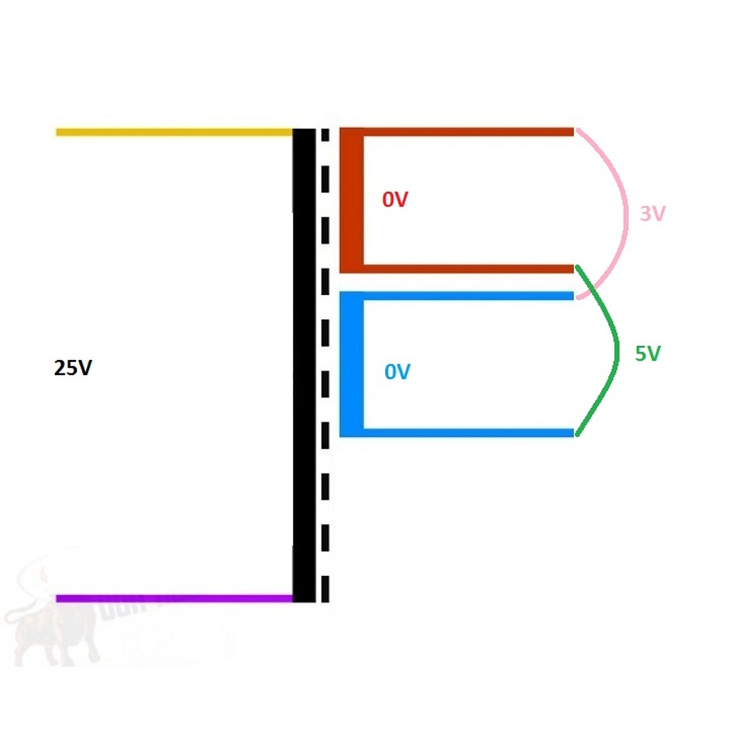

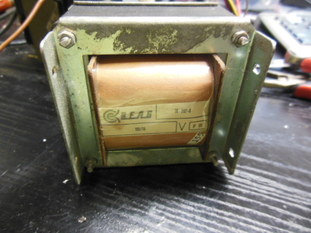

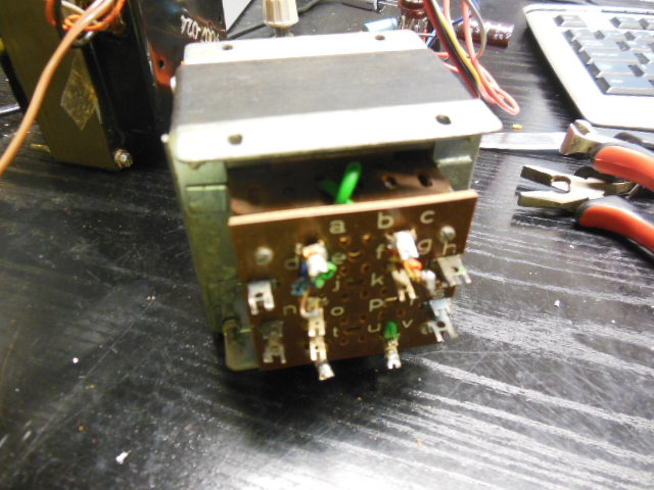

Kutattam egy picit, és találtam egy ilyet. Ami gondom van vele, hogy mind a két szekunderen 0 ohmot mérek. Ki tudom sípolni, nem szakadt. Valószínű menetzár? Mind a két tekercsen ugyanúgy? Külön van a két tekercs, nincs "összeégve". BEAG TK 202-A 100/14
Nincs annak semmi baja, csak olyan kicsi az ellenállása (kevés menet, vastag drót), hogy nem tudod mérni (pontosan). Adj feszültséget a hosszabb (6 Ohm) tekercsre; ~24V-ot (elmehetsz 100V-ig), és mérj feszültséget a két másikon. Van itt aki ismeri ezt a trafót, és többet mond róla. Azt hiszem ez a sokat emlegetett 100V-os vonal-kimenő.
Nem értem. Ha a tekercsvégek között mérek 0V. Ha az ellenkező tekercsvégek között mérek, a leírt feszültségek vannak. Ha megfogom valamelyik szabad, méretlen tekercskivezetést, és földön állok felkúszik 10V-ra is.

Nem mérünk "földön állva"; veszélyes lehet! (Ez csak kapacitív feszültség.) Gondoltál arra, hogy nem a rajzod szerinti végek 1-1 tekercs végei. Sorba kötve a menet irányuk is kiderül. Az egy tekercs, amely végek közt mérsz feszültséget. A rajzod szerint nem egyforma a két tekercs, tehát 3-féle impedanciájú hangszóró köthető rá. Vagy akármi, mivel a képen nem látszik légrés, használható normál trafóként is (pl. 110V-on). Az áttétel számolható a feszültségekből. Már miért ne tudnád használni? Várd meg egy ismerőjének válaszát.

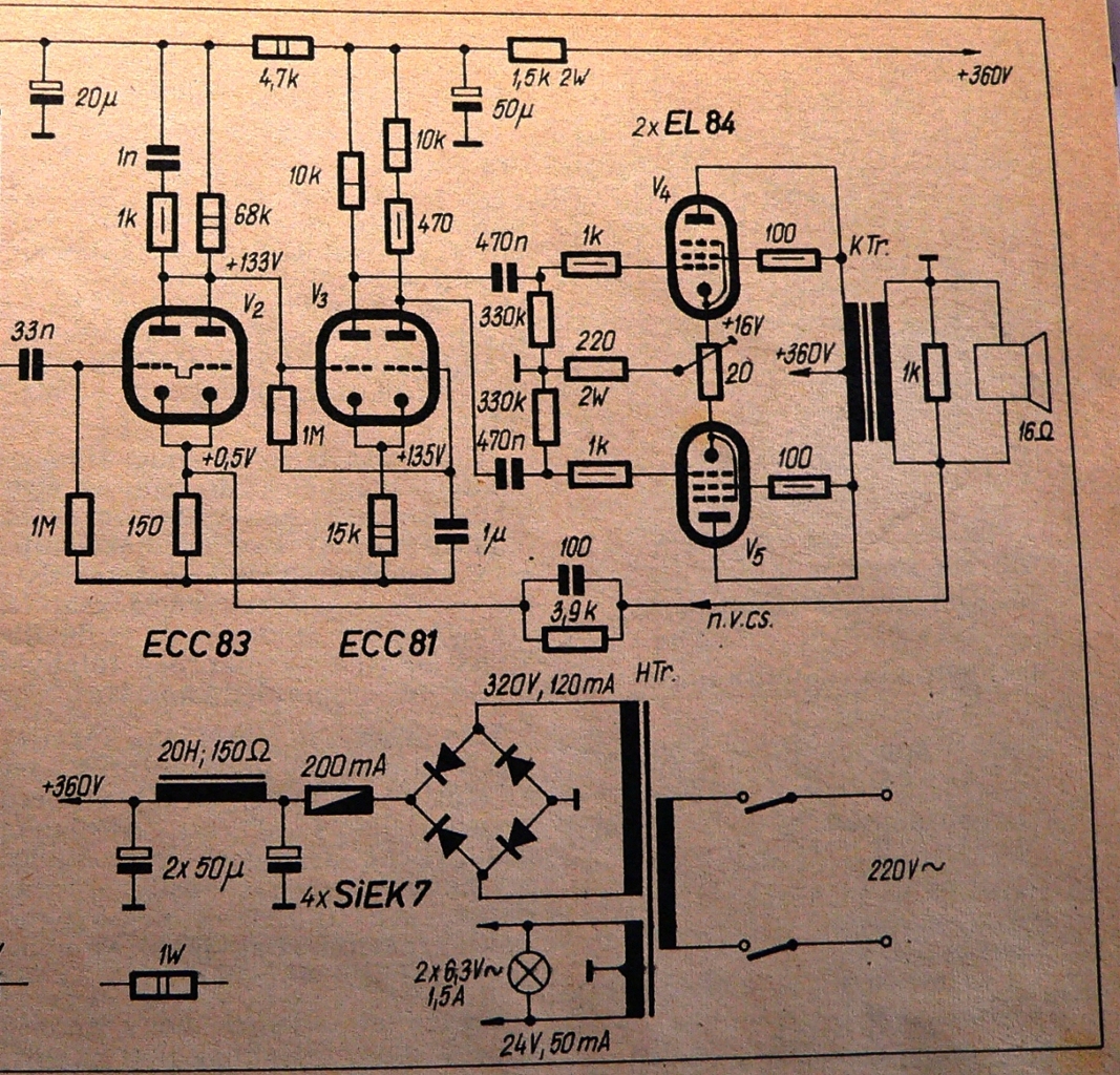

Szia! Hát igen, tulajdonképpen ez sem lenne probléma (mármint az ECC81 orosz megfelelője 6N1P szintén van pár darab). Tudnál egy kapcsolási ajánlást feltenni a fárzisfordítóra, mert azért ECC81-nél a munkapont más? Találtam valamit, ez szerinted jó lenne (csak a 6N1P részt nézd)? Mondjuk ennél az első csőfélnél betettek egy drasztikus magas emelést (1M/1M osztó felső tagjánál az a 100n kicsit durva).

Én ECC81-et használok ECC81 helyett, az a biztos! A rajzon az a tápfesz halálos, elég oda a 310 is, sőt. Egyébként ez a vas kicsi, kb. min. 12cm2 sokkal hálásabb. A hozzászólás módosítva: Szept 18, 2014
Okénak látszik, de az a 20 OHM-os szimmetria trimer? Na mindegy az eleje használható.
A kimenő nálam adott, L.ex-es gyári. Hogy milyen, ne kérdezd, majd a vallatásnál kiderül.
A táp trafóm, meg szintén kész 170, 208, 245V szekunder leágazásokkal (üresjárati fesz.). Ha lehet, ezeken első körben nem változtatok. A hozzászólás módosítva: Szept 18, 2014

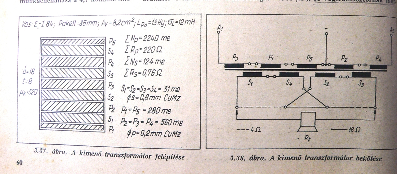

![]() Kimenőre tudtok valamit? Van két darab transzformátorom. Primer 1,9kOhm Szek. : 19+15= 34 Ohm Primer 1,3kOhm Szek.: 3 Ohm Ha sormafűzném a Primereket? Primer : 3,2kOhm Szekunder: 18 Ohm Hülyeséget gondolok? Ez az első kimenőm... Az ne legyen az első célom, hogy elégséges feszültség essen a hangszóróra? Ne terheljem túl. Illetve van az előző oldalon említett BEAG kimenőm. A hozzászólás módosítva: Szept 18, 2014
