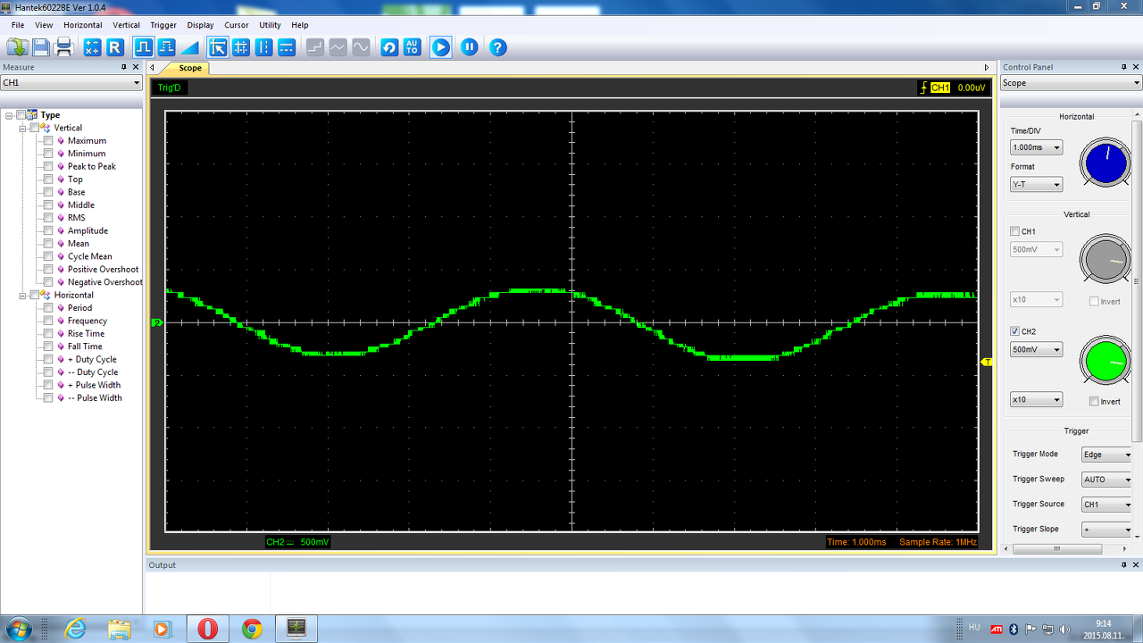

Tedd közép állásba, mérd meg mind két kimenet szintjét. Várom az adatokat.

Másik? Mind két oldalát kéne , hogy lássuk.

Másik oldal , a másik kimenetét jelentené.
Ott van mind a kettő(zöld-sárga)

Az nem lehet, tedd át mérőzsinórt.
A két szonda a két GU50 g1-je előtti ellenállásnál van.

Azt kéri, hogy mérjem meg, mi megy a végcsövekre.
Igen, de egyszerre kéne látni a kettőt. Kétsugaras a szkóp, meg tudja mutatni. Amit Te mutatsz nekünk, az semmi. Az a két jel nem ellenfázisú, meg nem is egyforma nagy...

Pedig onnan jön, ahonnan kell
Pedig nem olyan, amilyennek lennie kell.
Igen, ez a baj

Azok jó pontok, valóban az itt levő jelekre vagyunk kíváncsiak. Itt nem az van, aminek lennie kell. Ennek az okát kell megkeresni. Semmit nem láttam arról, hogyan alakulnak a feszültségek a csöveken. Pedig ez lényeges lenne....
Nem bizony. Szerintem gerjed mint a nyavalya, és modulálódik a jel, csak ezt a digitális szkóp nem igazán tudja kimutatni.

Inkább állítsd be a P2-vel a V1/2 anódon a 80V-ot. Akkor minden beáll (ha igaz).
de már egyszer megtekertem, és nem lett egyforma nagy a két jel.
Nem a jelet kell nézni, nem tudtál olyan képet mutatni, ahol ellenfázisú, azonos amplitúdójú jel lett volna. Állíts 80V-ot.
A v1(1) anódját néztem, tekertem a potit, de 46,5V-nál tovább nem ment. Ebben az állásban megmértem a többit. Szerintem az az 1k még mindig kevés.
v1(1)46,5 v1(2)69,5 V2(1)0,7 V2(2)106 A hozzászólás módosítva: Aug 10, 2015
Szerintem a szkóp rosszul van beállítva, két sugáron mért jelalak nem valós.
Próbáld ki csak egy mérővezetékkel mérni, az egyik és másik kimenetét és arról készíts képet. Gerjedés nem látszik, itt mérési hibát látok, vagy rossz a csöved, egyik fele sokkal gyengébb.
