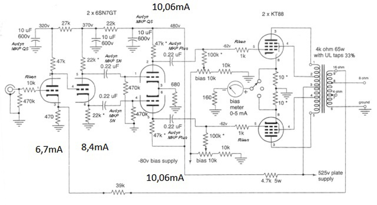

Néhány oldallal előbb írtam, hogy 2X807PP építek.... Nos az adatlapból indultam ki, ami AB1 osztály 600V Ra-a:10K. Viszont kérdezlek titeket, mennyire mérvadóak ezek az adatlapok? Milyen meghajtást ajánlottok? Ami a GU50PP-ben van, az is jól teljesít, viszont szemezgetek a 6N8C, vagy 6N9C triódákkal is. Ami per pill érdekel, hogy ezek a csövek milyen kapcsolásban képesek majd 2X60V meghatófeszültséget előállítani? Tanácsokat kérek, érvekkel ki mire szavaz...katodin, williamson ... ? A meghajtásnak 430V tápfesz áll rendelkezésre. Esetelegesen ha negatív előfesz kell az majd 90V rendelkezésre áll. Ug2: 300V stabil. Anód:600V

Természetesen nem akarom mérni a 807 eseket .. De mivel ti vagytok itt a fő-fő szakik, megkérdezlek titeket, mert van tapasztalatotok és szeretek tanulni olyanoktól mint ti. A kimenőket illetve a hálózatit Fleta kovácsolja 2XAPT100 1XAPX100-vasakkal. 4-8-16ohm kimenetekkel, amik vissza lesznek kötve a végcsövek katódjaiba (ARC ST-70).

(#) ferci válasza djcaveman hozzászólására (») Aug 25, 2015
A rajz szerint sokat számoltál..
(370V-320V) /22k= ?
(480V-370) / 22k = ?
A meghajtó csöveknél is kb. 3-4 mA lehet.
Egy előerősítő cső anódján általában 2/3 Ut lehet, +/- 20-30 V.
A hozzászólás módosítva: Aug 25, 2015
(#) djcaveman válasza ferci hozzászólására (») Aug 25, 2015
Én a csöveken áthaladó áramot számoltam (amit lehet, hogy nem jól számoltam.
I=U/R Első trióda I= 320V/(R1:47.000Ohm+R2:470Ohm)= 6,7mA A rácsellenállás hatását nem számoltam. Még egyszer mondom, hogy lehet nem jól számolok. Amire hivatkozol, az az (370V-320V/27000Ohm)=1,8mA és a (470V-370V/22000)=5mA azt értem. Semmi kétség, hogy az ellenállaton a számolt érték halad át ami meghatározza az ellenállás utáni áramokat. De akkor a csövön áthaladó áramot milyen adatokból számolhatok? Lehet, hogy laikus, és kezdő a kérdés, de nézzétek el nekem.
Ami áthalad az első 27k-n, az halad át a csövön is, másfelé nem mehet. Tehát ott egyértelmű a mA, 50/27...
A második csőnél szintén így számolj és amit fogyaszt az 1., azt vond ki ebből és annyi marad a 2. csőnek. Ugye a 22k -n átmenő áram megoszlik a két cső között.
A meghajtóknál pedig MÉRNED KELL, a 680 ohm katódellenálláson beálló negatív előfesz mekkora áramot enged át a csövön és a 47k-n.
Igen ez az amit nem vettem figyelembe. Ülj le fiam 1-es..
Ezért nem árt 1 csövet tesztelni, mérni, esetleg csodálkozni ( miért ennyi???), aztán rájönni, beleértve a szakirodalmat is.
