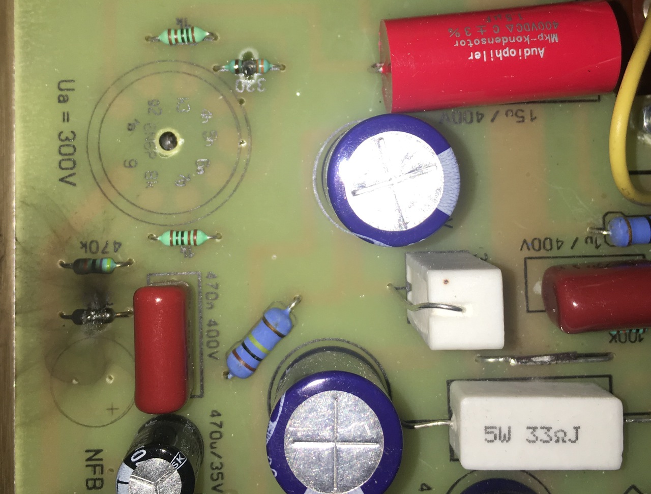

(#) szili83 válasza GPeti1977 hozzászólására (») Feb 2, 2017
Én 1.5 hónapja csináltam meg a 6C33C-t, és az üzemóra számlálója már 200 óránál jár lassan...
(#) szili83 válasza szili83 hozzászólására (») Feb 3, 2017
Vagyis már kicsit többnél.
(#) küzmös Gergely válasza szili83 hozzászólására (») Feb 3, 2017
Ezen gondolkoztam hogy vajon "hogy néz ez ki".. Hát egész jó. Komoly..
(#) sturbi válasza davidbacsi hozzászólására (») Feb 3, 2017
Tolnai vas, fastron hungária kft.
(#) szili83 válasza küzmös Gergely hozzászólására (») Feb 3, 2017
Ma egy 6N6P-m elrepedt, 2db 330R és egy 33R bánta, semmi más, nah meg persze a cső. Gondolom hibás volt.
Az erősítőt még festeni kell, jobban fog kinézni.
Illetve az arduinó programját is majd kicsit finomítom, pl meleg csöveknél ne kelljen 2 percet várnom, hővédelmet is beleprogramozom, normálisabb kiírásokat, stb.
A hozzászólás módosítva: Feb 3, 2017
Valószínűleg be volt feszülve a cső.
(#) szili83 válasza küzmös Gergely hozzászólására (») Feb 4, 2017
Ez mennyire gyakori eset lehet?

Például - nemrég tudom - a csőfoglalatot ajánlatos egy beledugott csővel beforrasztani, mert egyébként az egyes érintkezők olyan ferdén is be tudnak állni, ami a jelzett befeszülést, repedést képes előidézni. Elég valamelyik lábnál egy hajszálrepedés, aztán a cső belsejében megváltozik a "légkör."
(#) CIROKL válasza Orbán József hozzászólására (») Feb 4, 2017
Ajanlatos meg a nyakos foglalatnal a tulmeretes furat hasznalata .cso bele lehetoleg nem mukodo es ugy forraszrani.
A tulmeretes furatban be tud igazodni a foglalat.laba rendesen .
A hozzászólás módosítva: Feb 4, 2017
(#) Orbán József válasza CIROKL hozzászólására (») Feb 4, 2017
Milyen kis apró fogások, amire figyelni kell és nem kerül semmibe.
Érdemes megjegyezni.
