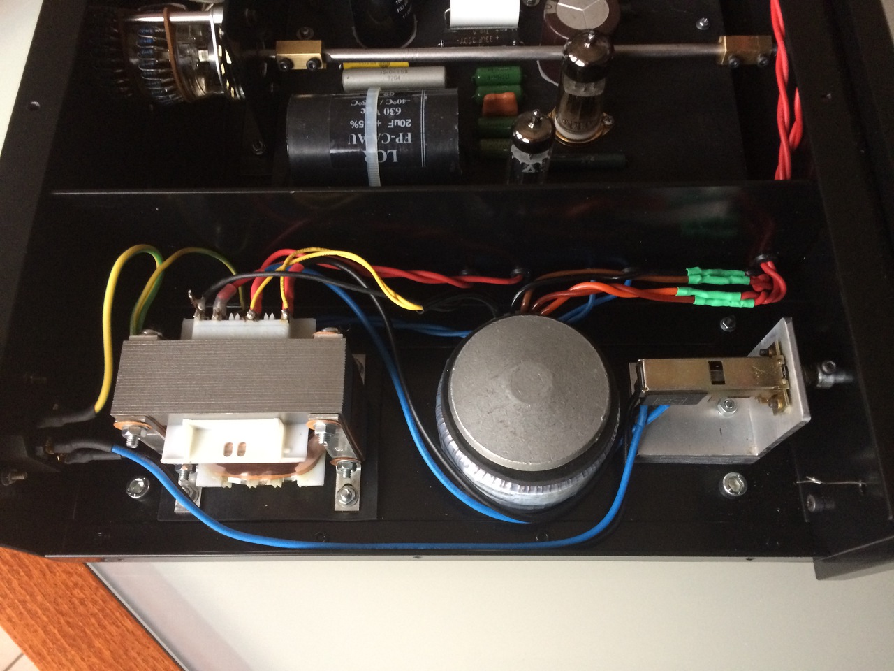

(#) Rahed Lee válasza (Felhasználó 116638) hozzászólására (») Ápr 28, 2017
Akkor kifejtem bővebben mert így nem kerek a történet.
Szóval az van, hogy összeállt az előerősítőm, nagyon szépen szól. De nem tudom kiűzni belőle a grizzly-t. Brummog. Nem nagyon, csak annyira, hogy csendesebb részeknél is kihallatszik.
Jelenleg 6N6P van a hangfrekis körben és a tápban is. Konzultáltam töbekkel is. Nekem az jött le, hogy ezek a ruszki csövek alapon is elég morgósak. Két megoldás körvonalazódik. Vagy egyenirányított fűtést kap, vagy kiutasítom az oroszokat és ezek helyett jött szóba az ECC82, aminek az erősítése elvileg megfelel egy előerősítőhöz. Mellette szól az is, hogy ezekből van választék minden minőségi kategóriában, lehetne kísérletezni. Azzal tisztában vagyok, át kellene kötni a foglalatokat. Volt szakértő ismerősöm aki azt mondta, hogy ezek az orosz csövek váltóáramú fűtésnél mindig is brummogni fognak. Az egyenáramúval elvileg nem szól olyan jól, de csendes és kevésbé torzít.
Szétnéztem a csövesbobozban, de ECC82-esből nem nagyon találtam két egyformát. Van egy kupac 81-es, 83-as, de tudtommal ezek erősítése nem azonos a 6N6P-vel. Találtam 4 db újnak látszó egyforma típusú E88CC-t. Ezért kérdeztem, hogy ezzel esetleg kiválthatnám-e a mogorva ruszkikat.

(#) (Felhasználó 116638) válasza Rahed Lee hozzászólására (») Ápr 28, 2017
Először mérd át az erősítőt, hogy hol szedi fel a brummot.
(Táp, vagy földhurok, helytelen vezetékezés) Egy fotó nem ártana a felépítésről.
Nem hiszem hogy vannak "alapból búgós " csövek, legalábbis eddig nem találkoztam ilyennel.
Az egyenáramú fűtést próbáld meg azért, de nem biztos hogy ez lesz a megoldás a hibára...

(#) Rahed Lee hozzászólása Ápr 28, 2017
Akkor megint pontosítanék, bocs.
Azzal tisztában vagyok, hogy alapon a cső csere nem oldja meg a dolgot, de elvileg ezek alapon sem túl csendesek. A fűtés körül lesz a gebasz, mert amikor le lett véve a fűtés és még éltek a csövek, azonal megszűnt a brumm, csak a zene szólt. Ezért is elsődleges opció az egyenirányított fűtés. A cső csere csak amiatt jutott eszembe, hogy elvileg ez is hozhatna valamit még a konyhára. Egyébként is cserére érettek, mert nagyon mikrofóniásak.
A fűtés jelenleg egy külön, dupla toroidról megy.
Elég sok cuccot épittem, szinte mindig AC fűtést használok, brumm sehol...
Nem hiszem hogy ezzel van gond.
MÉRÉS NÉLKÜL CSAK A SEMMIRŐL BESZÉLGETÜNK!
Ott van előtted a cucc, mérj!
„elvileg ezek alapon sem túl csendesek”
Ez jó, mivel a brummod miatt nem is tudod milyen lenne "alapon"
A trafók elhelyezése, a vezetékezés, maguk az alkatrészek minősége is beleszól a zajba,
de ha hallható brumm van, ott eleve a konstrukció hibás.
Kevés infót adsz, se fotó, se rajz, igy nehéz segíteni.

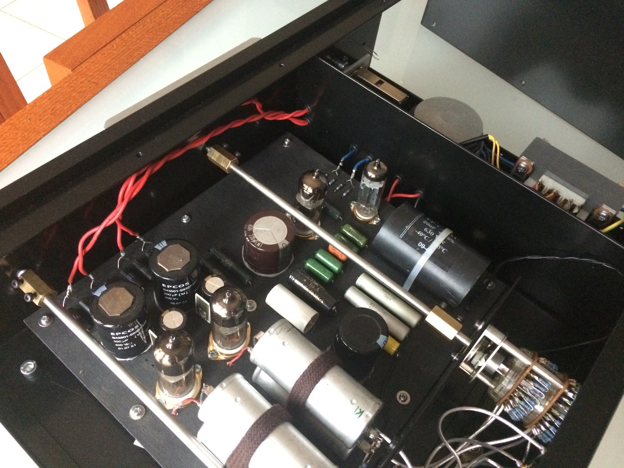

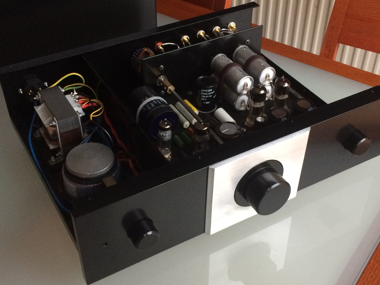

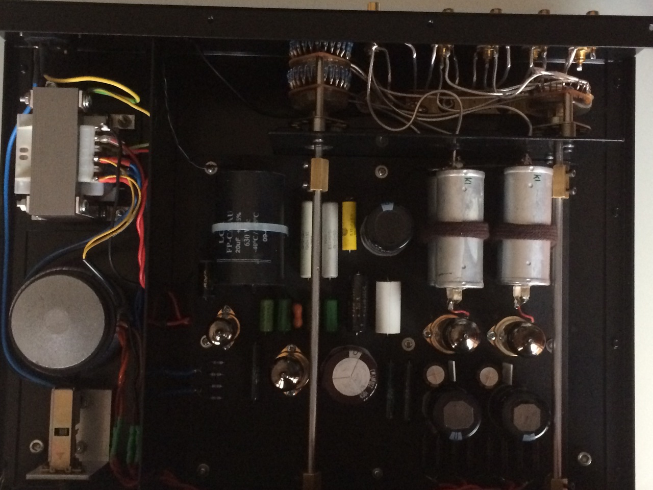

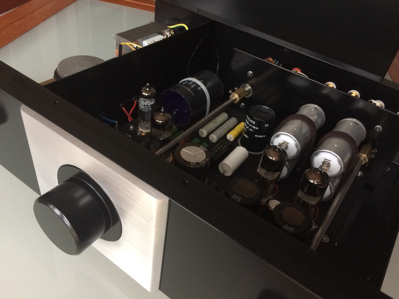

Mutatok néhány fotót, hátha kiszúr valaki valami szarvas hibát.
Egy kedves barátomtól kaptam a panelt ajándékba. Ő velem ellentétben ért hozzá, de nem akarom zaklatni ezzel, így is túlságosan meg lettem már tisztelve.
Én építettem össze, én csináltam a dobozt, valszeg itt követtem el valami hibát. De annyira sem értek hozzá, hogy kiderítsem. Ezért beszélek hülyeségeket, elnézést kérek ezért utólag is.
