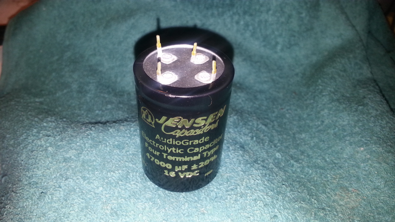

Ha már megint ez az egyenáramú, nem egyenáramú, stabilizált.. ilyen olyan potenciálra felemelt fűtésről megy a vita.. Nézzük csak meg régen hogy csinálták ezt? Mikor még minden készülék így működött. Semmi túlmisztifikált dolog, még csak agyon sem kímélték..

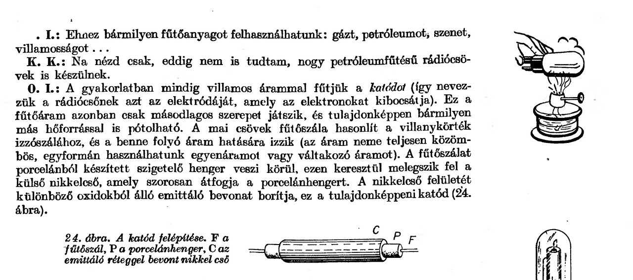

(#) Peter_S válasza cua hozzászólására (») Máj 6, 2017

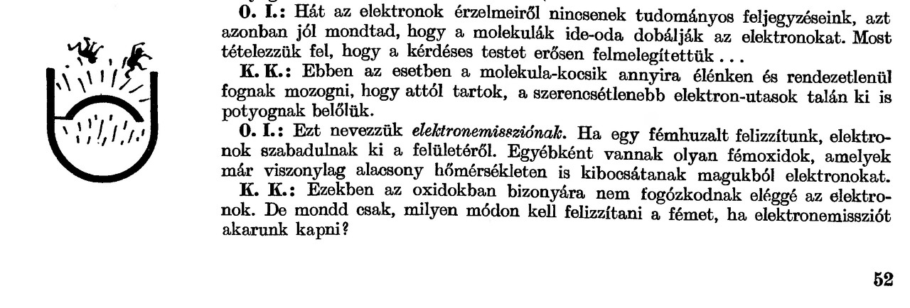

„A katod uzemi homersekletet barmivel elerhetjuk, de a legegyszerubb es kezenfekvo megoldas az elektromos futes.”
Ez már régi nóta, 1949-ben megírta Eugène Aisberg:
