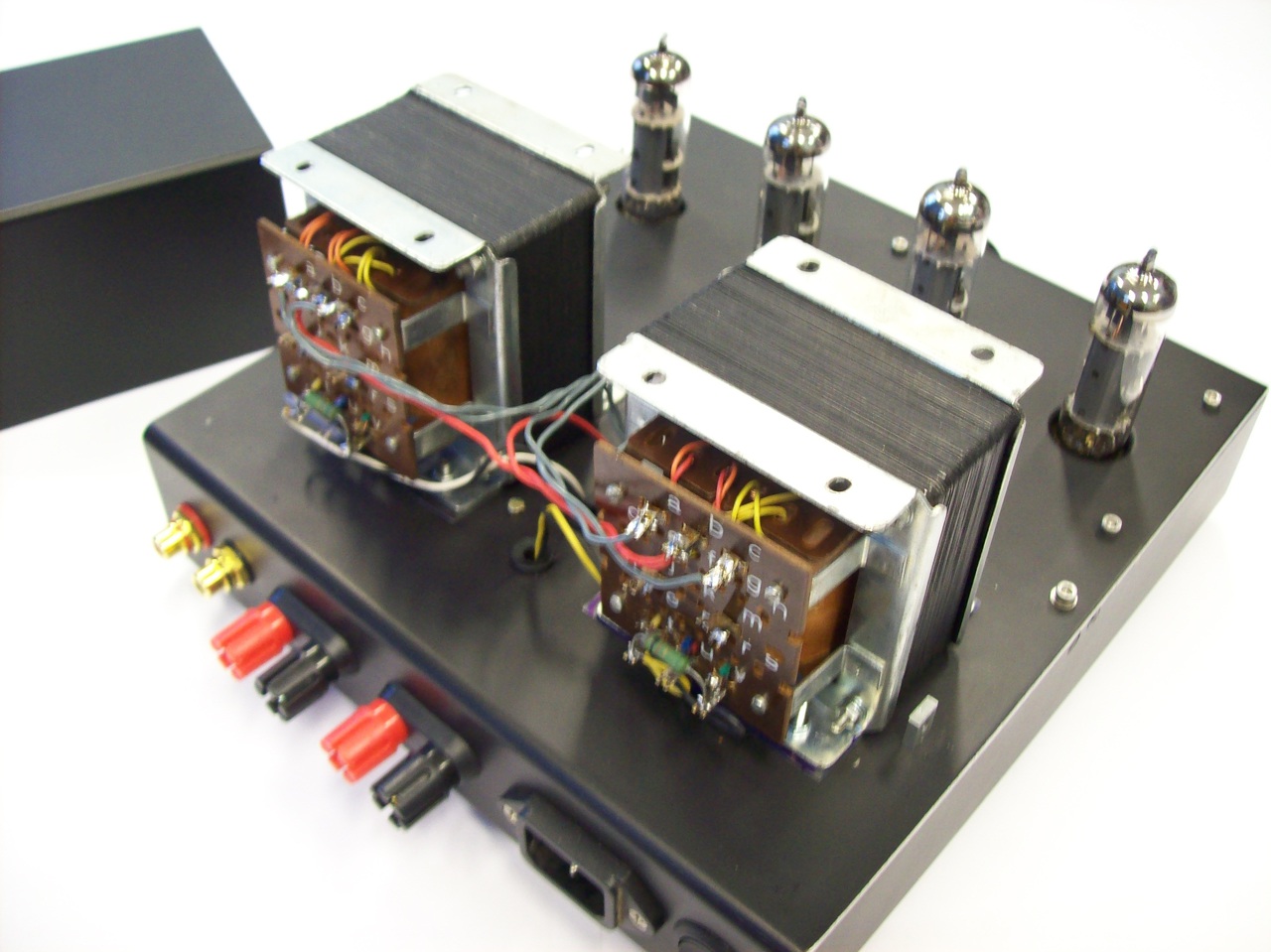

Akkor egy pár ostorcsapásra éhezve volna nekem is egy kérdésem, ha már arról folyik a vita, hogy mit használhatunk kimenőnek. Megjegyzem, hogy kezdőként nekem úgy tűnik, a kimenőtrafó tekerés művészetéhez a leírtak alapján minimum táltosi képességekre van szükség. És a szükség nagy úr, az ember építene mindenfélét és abból próbál barkácsolni amit talál, kompromisszumot kompromisszumra halmozva.
Bár mindenki egyetért abban, hogy a PL500/504 SE-ben felejtős, látom, hogy sokan kísérleteznek vele. Hogy van az, hogy szerencsétlen PL500 vagy 504-hez leginkább single ended-ben (de ha jól értettem PP-ben is) éppen csak a rozsdás ekevasat nem lehet bekötni, hogy kihozzunk valami hangot belőle. Még olyan rajzot is láttam, amiben a kimenő impedanciáját se tüntettek fel, csak annak az arányát (1:10-hez volt, ha jól emlékszem), aztán addig kísérletezünk a katódellenállással meg a feszültségekkel amig megszólal. A hálózati trafók meg társaik nem úgy vannak tekerve, hogy előbb teljes egészeben a primer és utána a szekunder van feltekerve? A kimenőknél ezeket egymást váltogatva tekerik fel, nem? A hozzászólás módosítva: Máj 13, 2017
Nem kell táltosi képesség a kimenőhöz, csak jó anyag, jó méretezés, és rengeteg gyakorlat. Akkor akár sikerülhet ilyen kimenő elkészítése is, mondjuk 3 nap alatt:
A PL504 SE kapcsolásban annyit képes kiadni magából mint egy EL84. Holott egy sokkal nagyobb cső. Az 1:10-es osztást én is láttam a BBS-en. SE kapcsolásban volt. De még azt is hogy mikrohullámú trafót raktak rá.
Sokan sok mindennel kísérleteznek. A PP kapcsolástechnikában viszont 25-30W kivehető belőle. Itt van amikor Imiék nagy műgonddal kikísérletezték a Junoszty trafós modelljüket. Bővebben: Link A hozzászólás módosítva: Máj 13, 2017
Idézet: „A hálózati trafók meg társaik nem úgy vannak tekerve, hogy előbb teljes egészeben a primer és utána a szekunder van feltekerve? A kimenőknél ezeket egymást váltogatva tekerik fel, nem?” Még szép, úgy van.
Ezert sem lehet szimmetrikus, sem AC, sem DC szempontbol halozati trafok tobbsege. PP hez pedig alaplevo feltetel. Junoszty trafo ebbol a szempontbol jobb valasztas, mivel tekercsei teljesen szimmetrikusak. Csatolasi tenyezo mar itt sem jo, frekvencia atvitelet erosen korlatozza az osztasok hianya.

Akkor talán még arra is van esély, hogy SE-ben ilyen képkimenőkkel is megszólaljon? Bővebben: Link Az illesztés nagyjából rendben volna...
Szolni fog, de minoseget ne varj.
Igen, ismerem, nem semmi az biztos

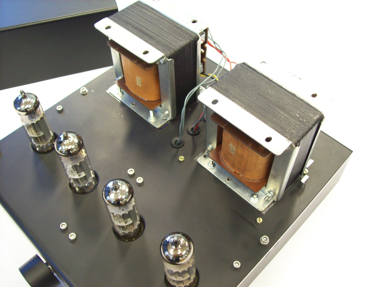

Érdemes lenne újratekerni? Valamelyik fórumtárs említette, hogy ezekkel a magokkal egész jó kimenőket lehet készíteni. Létezik egyáltalán valamilyen terv PL500-hoz SE-ben?
Nem, PL500 hoz nagyobb vasmag kell.

Az ócska piacon esetleg, vagy inkább hegeszthetsz magadnak. M vasat már nem gyártanak, ezért szerelvények sincsenek hozzá. Ha valaki azt mondja gyártanak M vasmagot, attól kérj "trafó sapkát" magyarul End Bell-t . Nem fog tudni adni. EI vasmaghoz való end bell-t árulnak MO.-n, de M vashoz nem. Az Eximtrade-nél kersd Barta É.-t, de már most mondom: nincs M vashoz való end bell ott sem, tudom, mert én is kerestem. Szóval helyzeted nem egyszerű. Én PCB lapból belülről forrasztottam, kívülreől gletteltem, és festettem ilyet. Jó szórakozás. Jó szórakozás volt.
