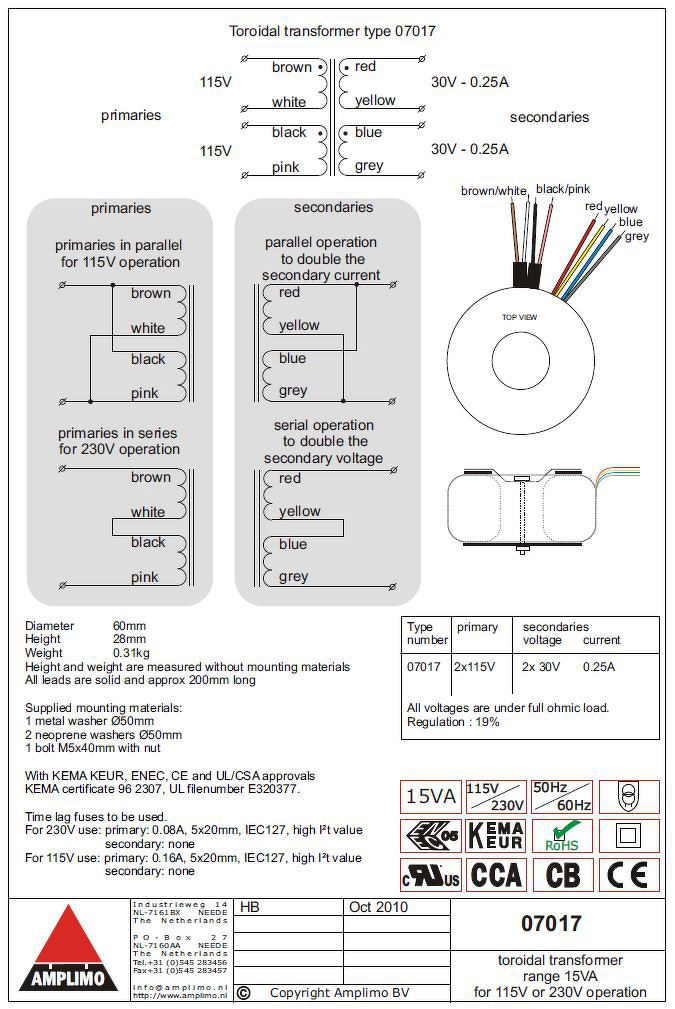

Igazad van, mert közben a csévét megfordítottam még pluszban... Egyhuzamban megcsináltam az összes 2 kamrás hálózatit és aztán felejtésbe merült a mód pontosan. Mert így a jó, az egyik tekercs fordított a másikhoz képest, akkor lesznek jók az áramirányok. Elnézést mindenkitől, kimaradt a cséve fordítás! Az alátekerés csak képletes, persze, hogy nem lehet... Tehát nagyon is jó volt a meglátásod! Elnézést még egyszer, én voltam megtévesztő. A cséve fordítás nélkül is lehetne jól kötni, de csak a cséve fordítással érhetjük el, hogy bármelyik kezdő - alsó szálra jut a fázis, szimmetrikus a dolog. A hozzászólás módosítva: Aug 24, 2018
Ja! így már más. Így jó lesz az áramirány. Nagy kópé vagy te.
![]() Viszont szerintem nagyon sok túl munkát jelent ez, és kézzel fogható előnye nincs. A zavar jelek mégsem gyengítik egymást. Szóval megéri a bonyolítást? Már mint a hangminőség felől nézve. A hozzászólás módosítva: Aug 26, 2018
Moderátor által szerkesztve
Idézet: „Szal megéri a bonyolítást? Már mint a hangminőség felől nézve.” Egyike azoknak a dolgoknak, ami olyan kevés plusz fáradságba kerül, amit simán bevállal egy amatőr. Egy régi "szállóigém": Az amatőr villamos szék sokkal jobban ráz, mint a gyári. ![]() Amúgy kioltásról szó sem lehet, a menetirány és a 2 primer, mint írtam, nem ezért van így kialakítva. A hozzászólás módosítva: Aug 24, 2018

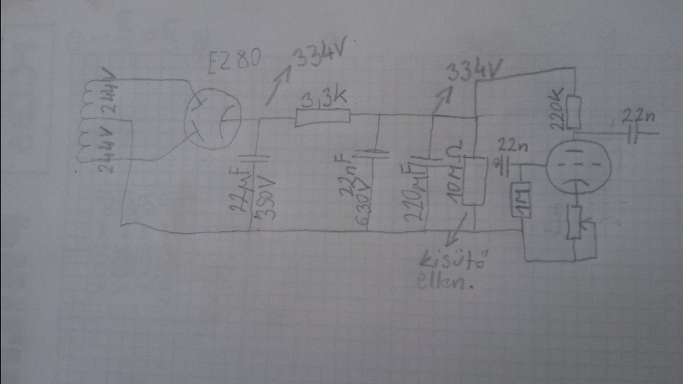

A tápegység kész és a mérési adatok is itt vannak. A kérdés csupán az hogy az Ebl21 kibírja e vagy mindenképp előtétezzem. A trióda csak az előfok és a könyvbe 350-re van kiszámolva.
A hozzászólás módosítva: Aug 25, 2018
Az EBL21 pentóda Tungsram-katalógus szerinti anódfesz.: 150V, segédrács: 250V.

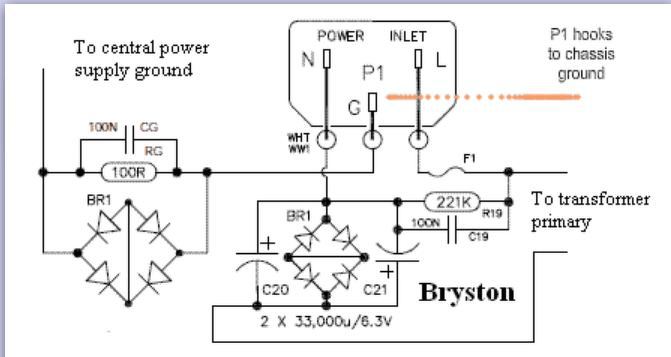

Engedelmetekkel, had térjek vissza a sasszi-földelés összekötésre.
A két ellenpárhuzamos FET (szerintem) biztosítja a lehető nagyobb zárlati áram (Negatv -> Sasszi) kialakulását segít a biztit kiolvasztani, emellett növeli a lehetséges földhurok impedanciáját. A másik rajzon a Bryston cég ajánlása szinte ugyanez, csak a híd mellett ott az RC tag, ami szintén az impedancia növelés végett van. Részemről nem vitatott, mindezen, félvezetőt tartalmazó pótlások a rossz földelést hivatott kijavítani, de ha csak ez segít? Mankónak nem rossz. A Bryston rajzon van egy hálózati DC blokkoló is, nagyobb toroidoknál jól jön. A hozzászólás módosítva: Aug 26, 2018
