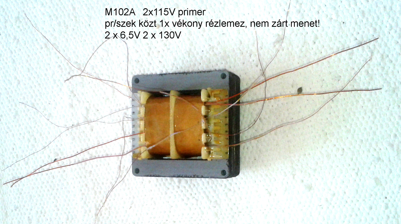

Itt egy fénykép. Lepróbálva, garantáltan jól működik, bemérve a többi kb. 5-el együtt.
Ha egy rúdra tekersz 2x 5 menetet a helyzet megértéséhez, átlátható, hogy jó az áramirány mindkét féltekercsben, nem dolgoznak egymás ellen. Az érintésvédelemnek ott a rézlemez, amit a rajzra is írtam, az megy a védőföldelésre a vastest bekötésével, sasszival együtt. Többen hallottak róla, hogy a középszerűnél magasabb igények esetén a megfigyelt fázis-nulla csatlakozás sem mindegy. A fázisnak a vashoz közelebbi (kezdő) kivezetésre kötendő, ill. így kell a hálózathoz csatlakozni. Emiatt vannak, akik megjelölik a dugón, aljzaton a fázis-nullát. (Engedelmetekkel erről nincs szándékom vitát generálni, mindenki gondoljon róla tudása, vérmérséklete szerintit, itt így van elkészítve) A kétkamrás érintésvédelem átalakult a vékony rézlemez védőföldeléses megoldásához. A primer esetleges leégésekor kapcsolatba lép a lemezzel-védőfölddel. A kialakítás a sokkal jobb pr/szek csatolás és a hálózat felől érkező, szekunderbe átcsatolódó impulzusokat hivatott kivédeni. A kimenő trafóünál hasonló fortélyos tekercselési móddal élek, a megfelelő topikban részletesen leírtam, hogyan. A hozzászólás módosítva: Aug 24, 2018
A rajzod egyébként jó, csak rosszul rajzoltad az áramirányt. A bal oldalon "befolyó" áram ugyanúgy halad tovább a másik tekercsbe, nem megy az szembe a jobb kamra meneteiben, hiszen a bal folytatódik a jobb tekercsben, ahol a kezdő szálon "kifolyik".

Rendben van a fotó, de valahol valami akkor sem stimmel. Egy fúroszárra feltekertem úgy, ahogy mondod. Az bizony akkor is úgy van mint a rajzomon. Valamit rosszul mondasz, vagy valamit kihagysz. Kimenőt lehet így tekerni, mert ott a primérre két, ellentétes fázisú jel megy. Az egy teljesen más szituáció szerintem.
Amúgy tényleg azt mondják, nem mindegy, hogy a fázis melyik végre megy. Én próbálgattam, s nem hallottam különbséget. Persze szerény a láncom. A rézlemezt is értem, bár ha egy zárlatnál elég, akkor a nagy tömege miatt átégetheti a P és S tekercsek közt a szigetelést, s így a készülék totál tönkre mehet. Szerintem a vasat kell földelni, hogy az ne rázzon. A P-S között meg jó sok hőálló műanyag szallagot kell betekerni. Gondolom én. A kimenős írásod érdekelne, hol lehet elolvasni? Én nem csinálok ilyet, félre ne érts, bele bolondulnék ha kézzel azokat a vékony drótokat egymás mellé kellene tekergetni. Egy hálózatit még megméreteznék, de egy kimenőt? Az már biztosan nem egyszerű.
Megmondom őszintén, valamikor évekkel ezelőtt írták nekem a kétkamrás hálózatinál ezt a módit.
Kicsit félve kezdtem neki, de először "lemodelleztem" egy kis rúdon, hogyan alakul az áramirány és megnyugodtam... ![]() Gondold el, egyszerűsítem, fizikailag nonszensz: A bal oldalon elkezdem a tekerést és a kívánt menetszám elérésekor átmegyek a jobb kamrába, de nem alulra, hanem felülre és saját maga alá tekerem a meneteket ![]() Az árnyékoló fémlemez alatt-felett megfelelő szigetelés van, mikor a primer tekercs "becsületesen" összeég, addigra régen kiolvadnak a biztosítékok. Ha elérné a rézlemezt a hálózati feszültség, akkor a védőföldeléssel találkozik a lemezen keresztül. Így akkora áramnövekmény lép fel, ami szintén bőven kioldaná a biztiket. A fázist-hova kérdést én elhiszem, és az is nyilvánvaló, hogy kell egy bizonyos szint az egész láncban, hogy észre lehessen venni a nüanszokat. Az enyém se egy világ teteje, de attól még elhiszem a tapasztaltak véleményét. A Kimenő transzformátor méretezése c. topikban írtam többet a tekerésekről. Fontos! Én nem vagyok egyáltalán egy mindent tudó, bármilyen trafók doktora, csupán átveszem és alkalmazom az évek során összegyűjtött, ellesett módszereket. Szerintem nagyot nem tévedhetek, de majd kiderül...
