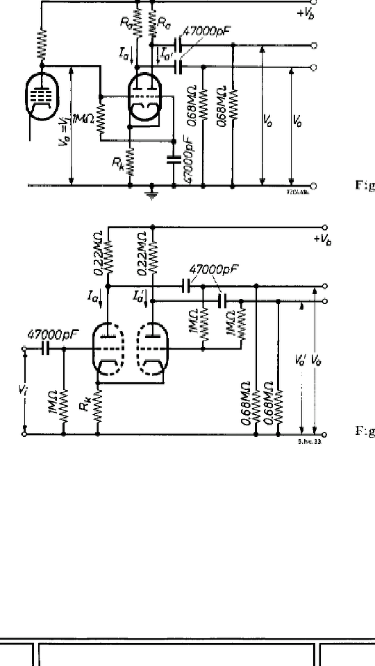

Ez konkrétan milyen kapcsolás, milyen csövekkel?
Rajzot mellékelj,úgy könnyebb segíteni/ötletelni.
Egy triódás előfok a katódnál potméterrel. Utána egy dupla triódás fázis fordító majd a két végcső. A trióda ecc82. A számítással nem bajlódtam mert könyvből illetve adatlapból vettem készen az adatokat. Ott 350 voltra számoltak de ha alatta lesz egy kicsivel az se lesz gond.

Az egyszerű trióda kapcsolás tudod micsoda. A fázis fordító meg ez nyílván más adatokkal.

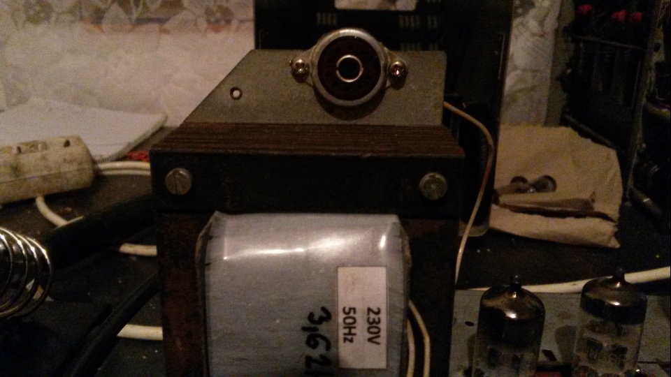

Itt egy fénykép. Lepróbálva, garantáltan jól működik, bemérve a többi kb. 5-el együtt.
Ha egy rúdra tekersz 2x 5 menetet a helyzet megértéséhez, átlátható, hogy jó az áramirány mindkét féltekercsben, nem dolgoznak egymás ellen. Az érintésvédelemnek ott a rézlemez, amit a rajzra is írtam, az megy a védőföldelésre a vastest bekötésével, sasszival együtt. Többen hallottak róla, hogy a középszerűnél magasabb igények esetén a megfigyelt fázis-nulla csatlakozás sem mindegy. A fázisnak a vashoz közelebbi (kezdő) kivezetésre kötendő, ill. így kell a hálózathoz csatlakozni. Emiatt vannak, akik megjelölik a dugón, aljzaton a fázis-nullát. (Engedelmetekkel erről nincs szándékom vitát generálni, mindenki gondoljon róla tudása, vérmérséklete szerintit, itt így van elkészítve) A kétkamrás érintésvédelem átalakult a vékony rézlemez védőföldeléses megoldásához. A primer esetleges leégésekor kapcsolatba lép a lemezzel-védőfölddel. A kialakítás a sokkal jobb pr/szek csatolás és a hálózat felől érkező, szekunderbe átcsatolódó impulzusokat hivatott kivédeni. A kimenő trafóünál hasonló fortélyos tekercselési móddal élek, a megfelelő topikban részletesen leírtam, hogyan. A hozzászólás módosítva: Aug 24, 2018
A rajzod egyébként jó, csak rosszul rajzoltad az áramirányt. A bal oldalon "befolyó" áram ugyanúgy halad tovább a másik tekercsbe, nem megy az szembe a jobb kamra meneteiben, hiszen a bal folytatódik a jobb tekercsben, ahol a kezdő szálon "kifolyik".

Rendben van a fotó, de valahol valami akkor sem stimmel. Egy fúroszárra feltekertem úgy, ahogy mondod. Az bizony akkor is úgy van mint a rajzomon. Valamit rosszul mondasz, vagy valamit kihagysz. Kimenőt lehet így tekerni, mert ott a primérre két, ellentétes fázisú jel megy. Az egy teljesen más szituáció szerintem.
Amúgy tényleg azt mondják, nem mindegy, hogy a fázis melyik végre megy. Én próbálgattam, s nem hallottam különbséget. Persze szerény a láncom. A rézlemezt is értem, bár ha egy zárlatnál elég, akkor a nagy tömege miatt átégetheti a P és S tekercsek közt a szigetelést, s így a készülék totál tönkre mehet. Szerintem a vasat kell földelni, hogy az ne rázzon. A P-S között meg jó sok hőálló műanyag szallagot kell betekerni. Gondolom én. A kimenős írásod érdekelne, hol lehet elolvasni? Én nem csinálok ilyet, félre ne érts, bele bolondulnék ha kézzel azokat a vékony drótokat egymás mellé kellene tekergetni. ![]()
Megmondom őszintén, valamikor évekkel ezelőtt írták nekem a kétkamrás hálózatinál ezt a módit.
Kicsit félve kezdtem neki, de először "lemodelleztem" egy kis rúdon, hogyan alakul az áramirány és megnyugodtam... ![]() Gondold el, egyszerűsítem, fizikailag nonszensz: A bal oldalon elkezdem a tekerést és a kívánt menetszám elérésekor átmegyek a jobb kamrába, de nem alulra, hanem felülre és saját maga alá tekerem a meneteket ![]() Az árnyékoló fémlemez alatt-felett megfelelő szigetelés van, mikor a primer tekercs "becsületesen" összeég, addigra régen kiolvadnak a biztosítékok. Ha elérné a rézlemezt a hálózati feszültség, akkor a védőföldeléssel találkozik a lemezen keresztül. Így akkora áramnövekmény lép fel, ami szintén bőven kioldaná a biztiket. A fázist-hova kérdést én elhiszem, és az is nyilvánvaló, hogy kell egy bizonyos szint az egész láncban, hogy észre lehessen venni a nüanszokat. Az enyém se egy világ teteje, de attól még elhiszem a tapasztaltak véleményét. A Kimenő transzformátor méretezése c. topikban írtam többet a tekerésekről. Fontos! Én nem vagyok egyáltalán egy mindent tudó, bármilyen trafók doktora, csupán átveszem és alkalmazom az évek során összegyűjtött, ellesett módszereket. Szerintem nagyot nem tévedhetek, de majd kiderül...

Na ez az, amit nem értek. Egy kész réteg alá hogy tekersz egy másikat? Ez elég nehéz ügy lehet. Van valami CNC-s alátekerő géped? Nem kötözködök én, de nem tudom elképzelni. Ezért kértem volna egy kis rajzot. Mert mint mondtam, tekertem 4-4 menetet balról jobbra, jobbról balra egymásmellé, s nekem semmilyen formában nem lett jó az irány. Persze ha a gyártási titkot sérti az én okoskodásom, akkor értem, ha nem akarod megmutatni. A rézlemezzel tényleg igazad van. A bizti kiég. A hozzászólás módosítva: Aug 24, 2018
