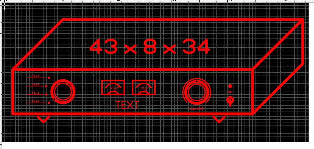

(#) Orbán József hozzászólása Jan 24, 2019
Valami ilyesféle dobozt készítek majd az SC-26 után gondolásomhoz.
2 mm alu...
Még néhány trafót kell bele készítenem, csak a műhely jégszekrény ilyen időben.

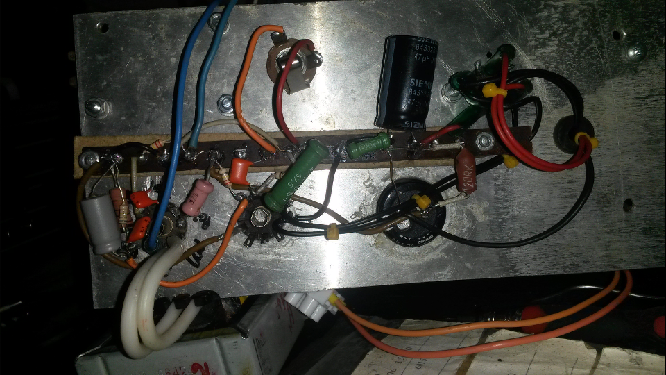

(#) jani1987 válasza TAttila77 hozzászólására (») Jan 24, 2019
A félkész azért félkész mert a panel alatt nincs távtartó rögzítő ami a hátlaptól elemeli. Más komolyabb gondja nincs. Vagy keskeny cső vagy alu rúd kellene amit kifúrhatok.
(#) mohinger válasza jani1987 hozzászólására (») Jan 24, 2019
Vannak különböző hosszúságú műanyag távtartók. Nem kell túlbonyolítani.

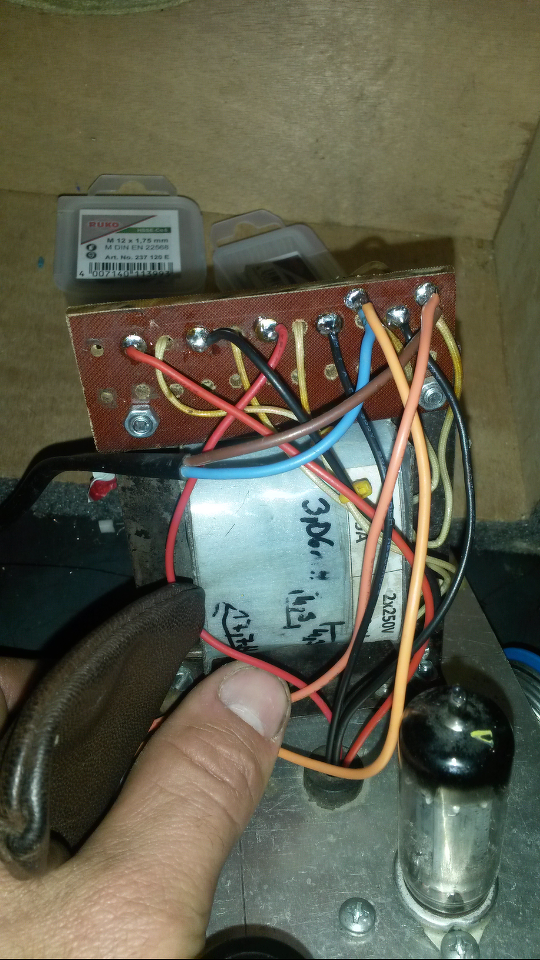

(#) jani1987 válasza mohinger hozzászólására (») Jan 24, 2019
Nemrég eltört az egyik tápvezeték de összeforrasztottam és csináltam bakelitből és cső szegecsből rögzítést.
(#) granpa válasza jani1987 hozzászólására (») Jan 24, 2019
Vitrázs cső (függönytartó) kiváló.
(#) jani1987 válasza rihekopo32 hozzászólására (») Jan 24, 2019
Szoktak segíteni vérmérséklettől függően. Minden találkozó előtt összesítjük a kívánság listát. Az más kérdés hogy hónapokra előre én se tudok gondolkodni. Próbálom nem offba vinni a topikot. A jelenlegi cső készlet egy részét szikorapetitől vettem és hálás is vagyok hogy lehozta. Kálmán a két szép szememért adta amit a magam módján igyekszek meghálálni. Trafókat valami rádióból való bontásból szereztem így ezekből építkezek. Makacsságból megmaradtam a légszerelt technikánál. Valamelyik hozzászólás úgy hangzott hogy csöves cuccba csöves egyenirányítás dukál. Van is pár cső diódám py és más néven de ezekhez nem készült fűtő trafó. Arra várnak hogy egyszer felhasználjam őket. Az összeállítás nagyban eltér az eredeti tervtől mivel ott EZ80, 6N2P duplázva és két végfokcső került volna pp kapcsolásba. Nem a gondolatától ijjedtem meg csak itt is maradtak kritériumok. Például egyszerű legyen viszont a szomszéd szobából ne szóljanak át hogy nem hallják a tévét. Pozitív értelembe sajnos így is elég hangos lett. Az egész cucc rétegelt lemezre fog felkerülni habár alumínium lapra lett minden felszerelve. Sikerült alu lapot szerezni a kapcsoló gombnak és a hangerő szabályzónak. Kisebb módosítások még várhatóak de nem nagyok.

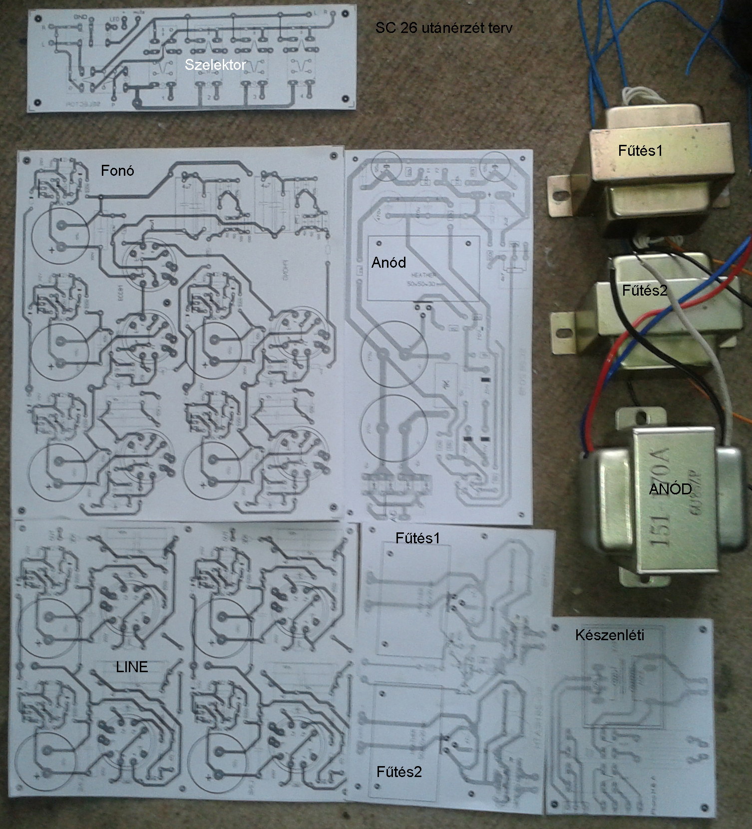

(#) Orbán József válasza Orbán József hozzászólására (») Jan 25, 2019
SC 26 a porondon tovább. A beltér nagyjábani elhelyezése... VU méterről lebeszéltek. A bemenet választó reléegység a hátlapra távtartókkal lesz oda erőszakolva. Találtam 2 árnyékolt, fűtésre alkalmas trafit. Sajnos 2-ő kell. Teljes üzemnél 9 cső szedi a fűtőáramot, 150mA/db.
Az 5 csöves fonó csak akkor kap energiát, ha az lesz kiválasztva, egyébként nem koptatok ennyi csövet, ha nem azt hallgatnék...
Az anód trafót kell már "csak" megcsinálni, nyákokat elkészíteni, foglalatokat rendeltem, szóval hipp és hopp, idén meglesz.
