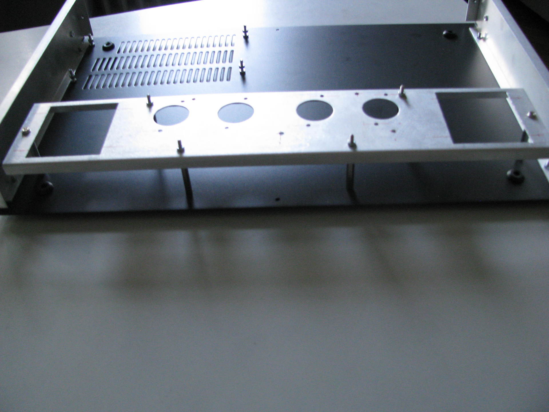

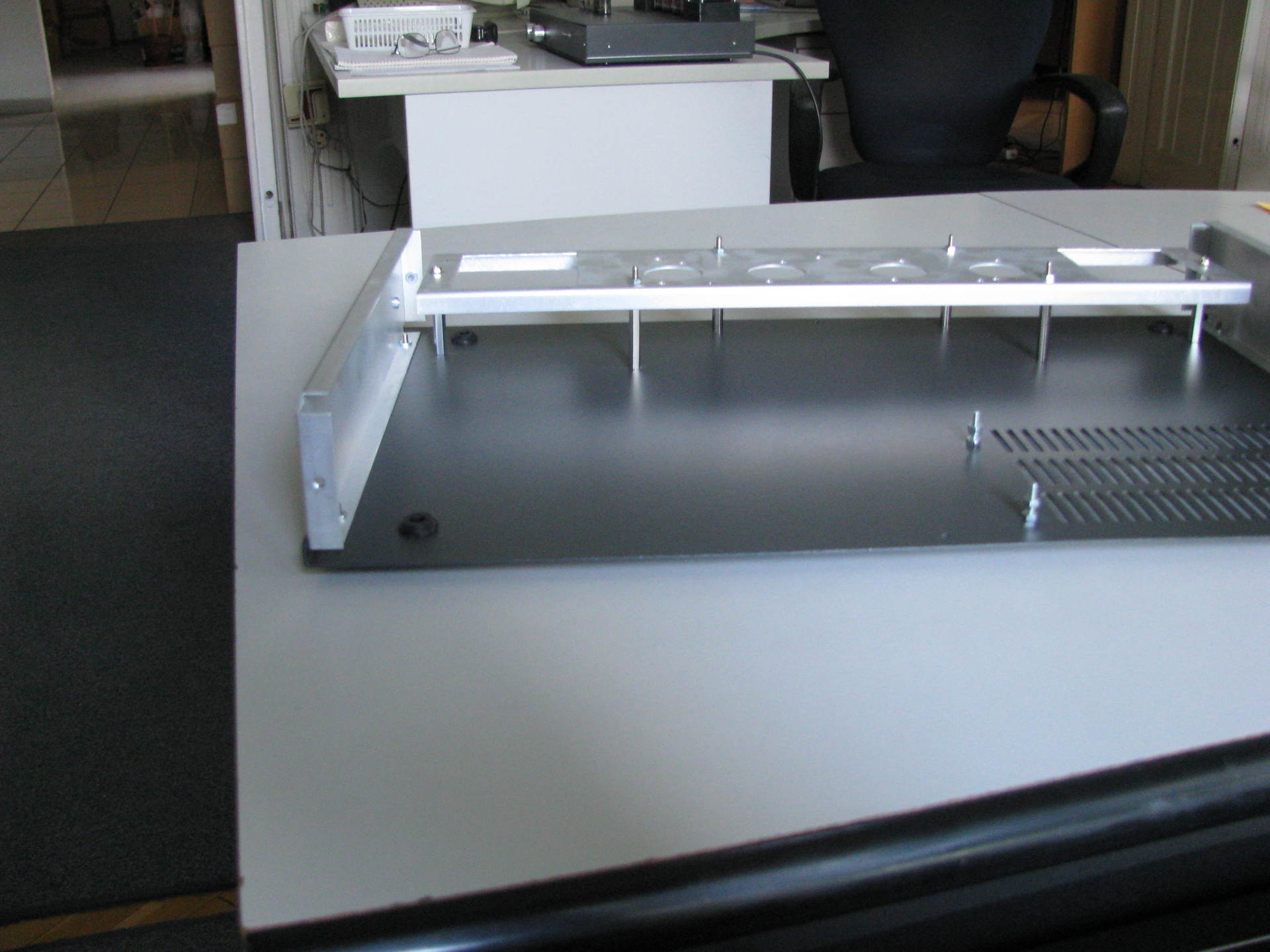

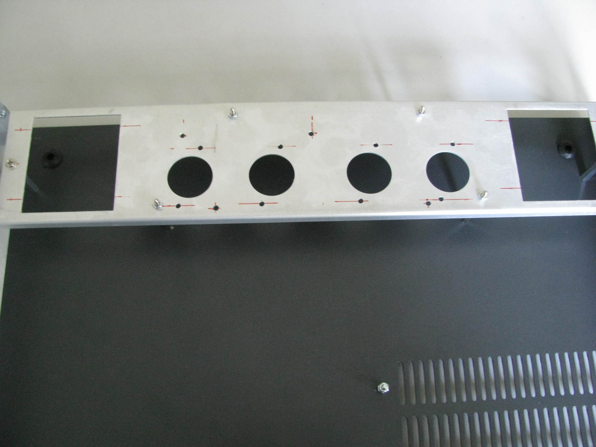

Elsőként a doboz kiválasztásáról írnék néhány mondatot, miután elkészültem a deszkamodellel, felmerült a hogyan tovább, és mivel nekem a fúrás/faragás nem az erősségem, ezért valami kész, vagy elkészíttethető dobozban kellett gondolkodnom. Saját tervezés alapján készült doboz készíttetése szinte kilátástalan, vagy eleve nem vállalták, vagy olyan árajánlatot kaptam ami megfizethetetlen. Így maradt az egyszerű műszerdoboz, de ennél még meg kellett oldani a furatokat és a kivágásokat. Ez sem volt olcsó, de legalább korrekten elkészült.
Néhány kép a dobozbelsőről üresen:

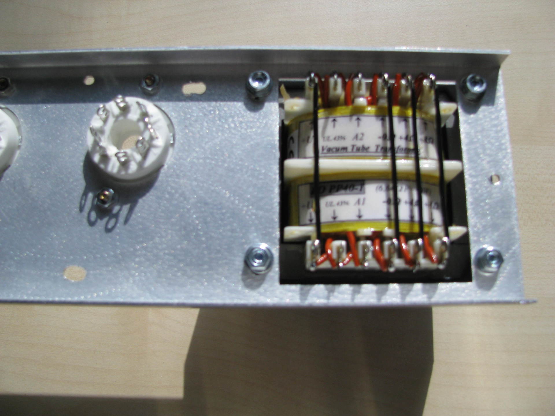

A kimenőtrafókra már nem emlékszem hogy akadtam rá, de sok pozitív véleményt olvastam róla és a gyártóról, de természetesen az ár sem volt elhanyagolható szempont.
A trafó paramétereiről is felteszek egy képet

Doboz készítése nálam is a legnehezebb feladat. Fúrógép, reszelő, fűrész ami rendelkezésemre áll.
Ezért megpróbáltam egyszerűsíteni az elkészítését. 2mm alu alapon 20x10mm lécek adják a doboz vázát. Ezekhez könnyen felfogatható előlap, hátlap és a faoldallapok is. Így könnyen összerakható, stabil dobozt kaptam.

Az erősítő egységeit úgy terveztem, hogy önállóan lehessen működtetni azokat, ezáltal biztosítva az egységek külön-külön történő mérésének lehetőségét.
Így három önálló részre bontható az erősítő, az előerősítőre-végfokra-tápra.

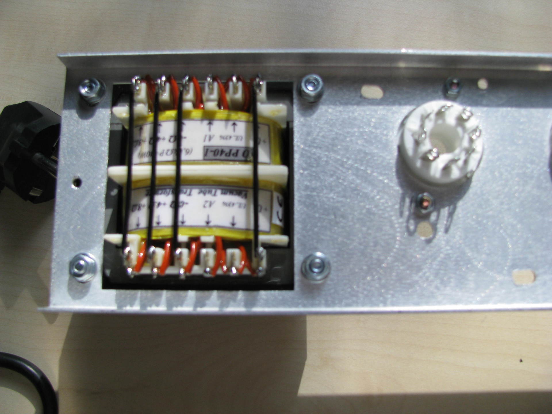

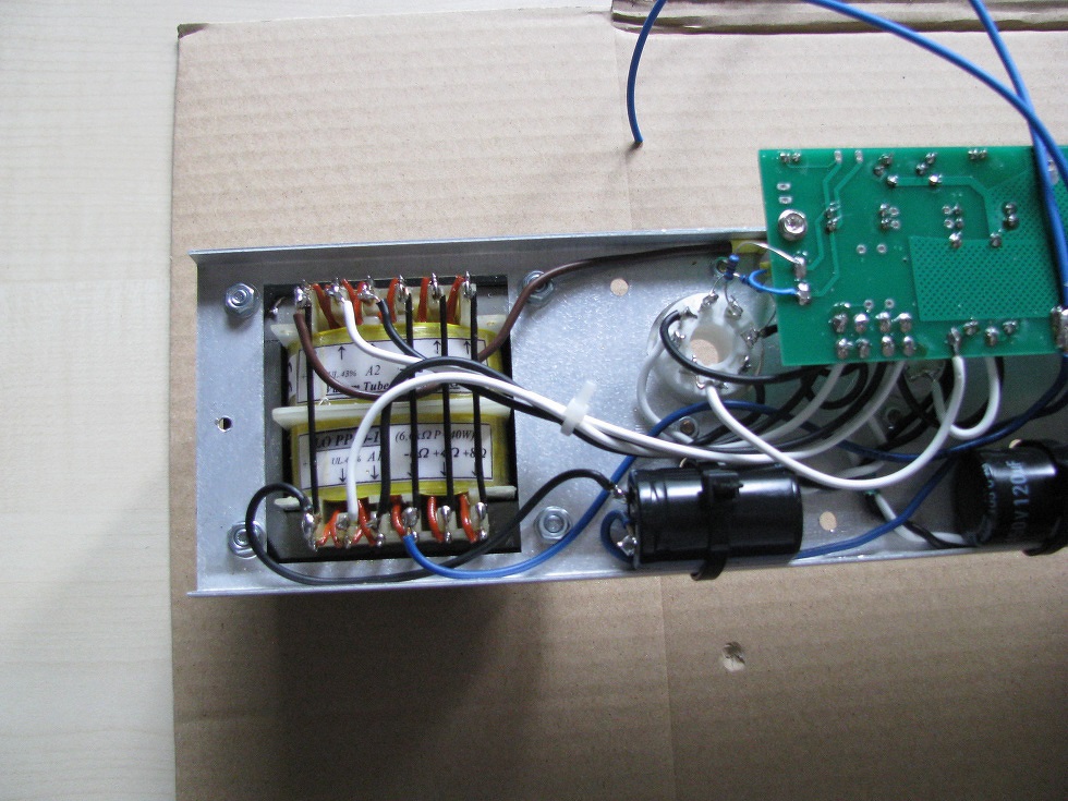

Először a végfokozat összeszerelésével kezdtem, ehhez készült egy alulemezből hajlított fémváz, amin a csövek és a trafók helye ki van vágva. Mivel a két kimenő meg a végfokcsövek erre vannak felszerelve kb. 4kg-ot kell hordoznia úgy hogy stabil is maradjon.
Nagyon masszív kis darab lett belőle.

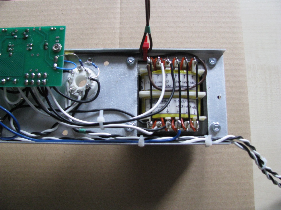

(#) Accord hozzászólása Okt 27, 2019

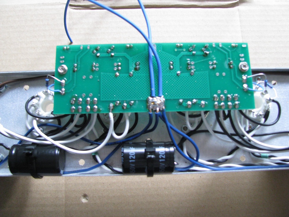

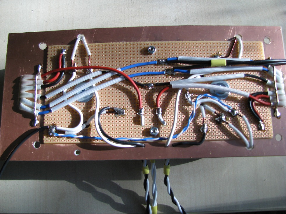

Miután beszereltem a csőfoglalatokat és a trafókat, következett a bekötés, a vezetékezéshez 0,5 –ös sodrott rézvezetéket használtam, kicsit több színt szerettem volna felhasználni, de csak ezt(fekete/fehér/kék) tudtam beszerezni.
A szerelvényen látható kis panel a katódellenállásokat és a bias áramköröket, illetve néhány mérőpontot tartalmaz.

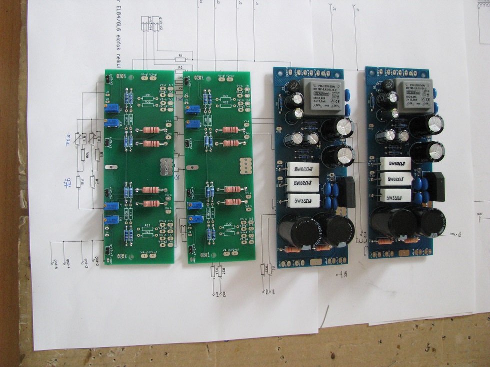

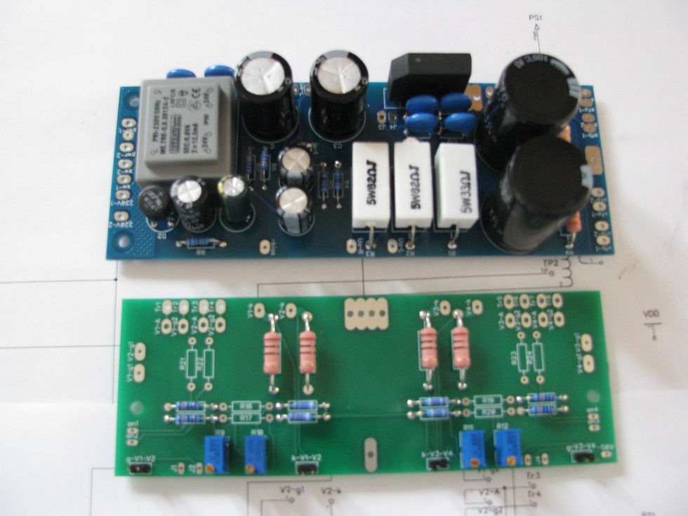

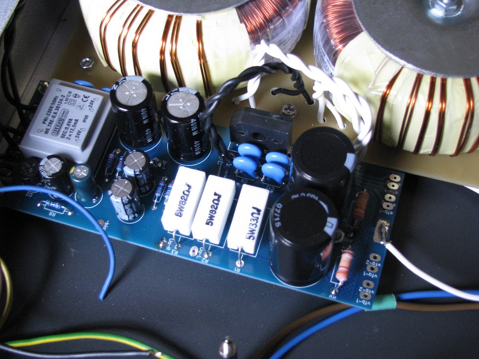

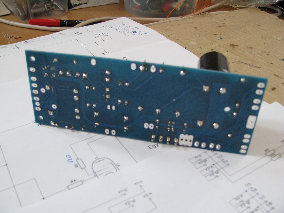

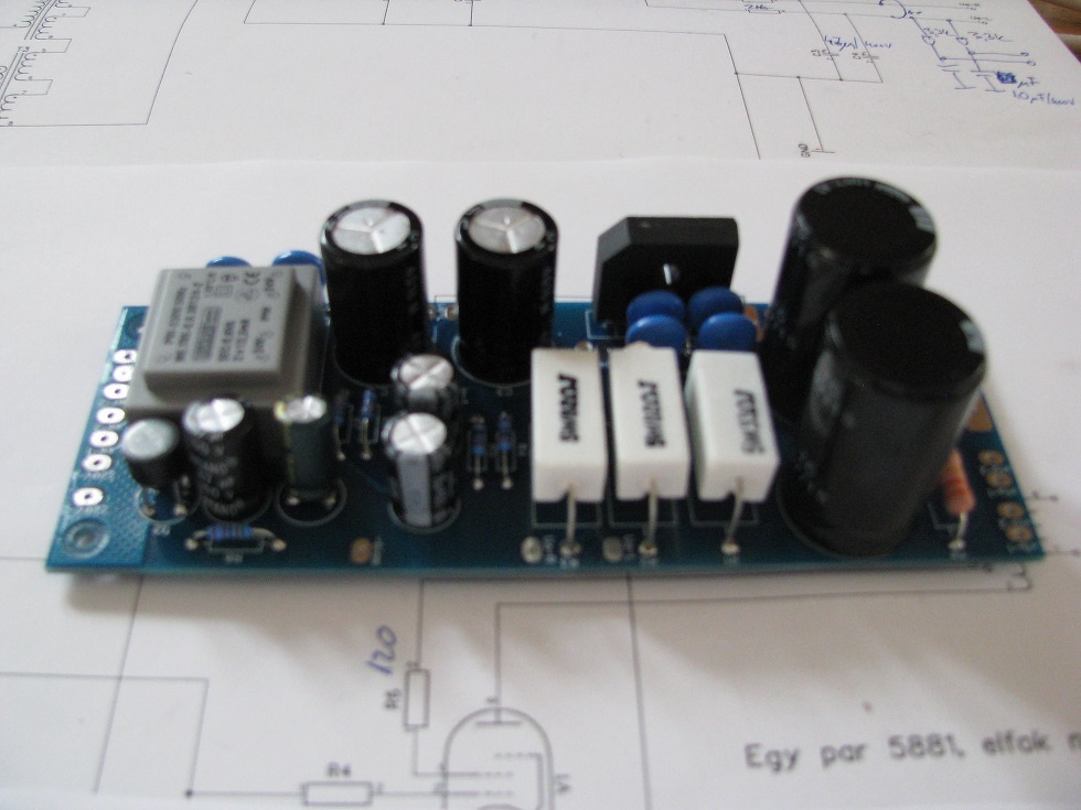

A tápegység alkatrészeit már NYÁK-ra készítettem, ennek összeszerelt változata látható az alábbi képeken, van rajta egy kistrafó(2x24V-1,6VA) ez biztosítja a bias feszültséget.
A végfokpanelről csak így a táppal együtt van képem, ezen vannak a bias potik és egy-két kiegészítő alkatrész a végfokhoz. És még egy kép párosban.

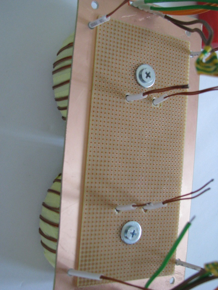

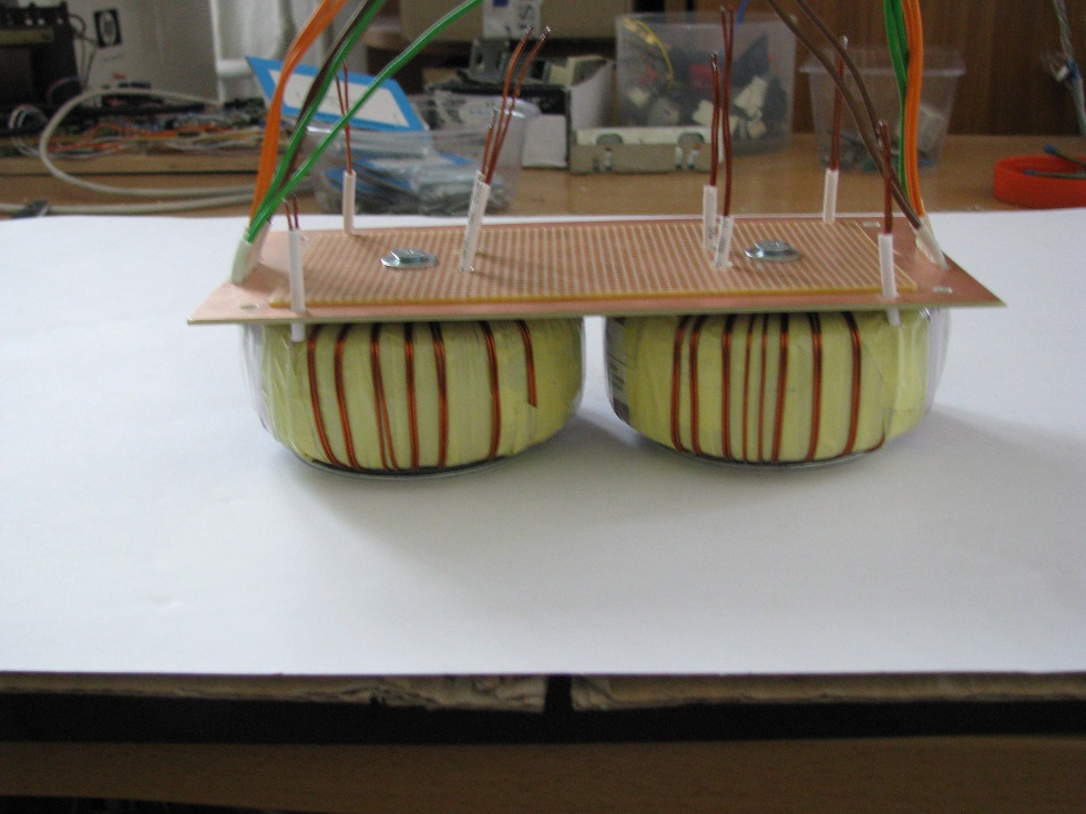

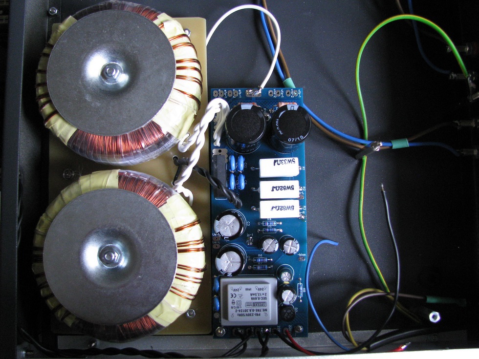

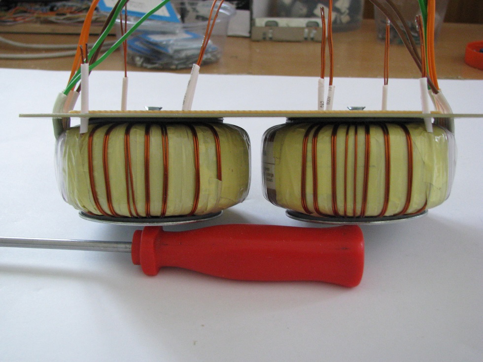

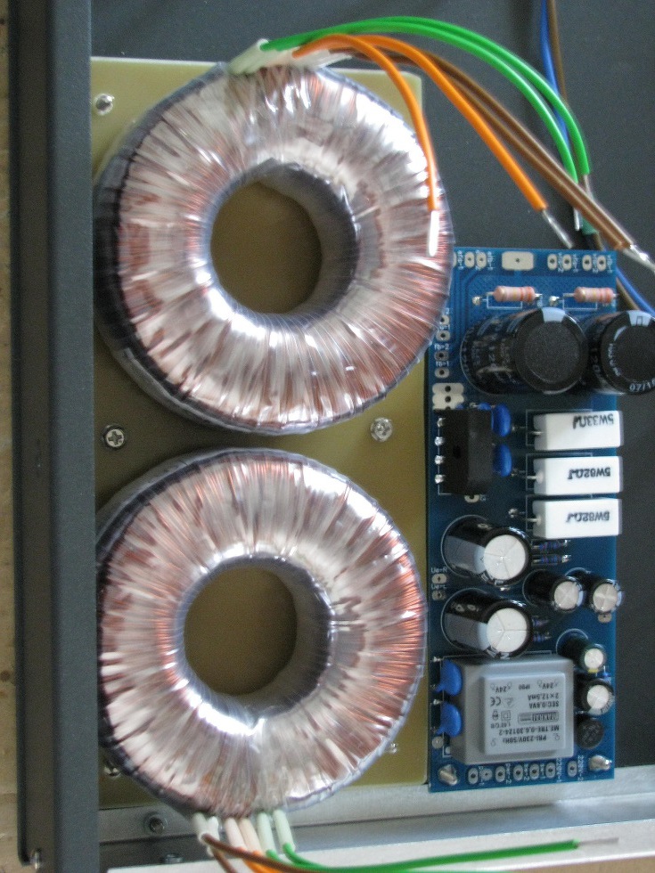

És akkor az erőmű. A hálózati transzformátor kiválasztása volt számomra a legnehezebb feladat. A műszaki paraméterektől kezdve a fizikai méreteken át, a beszerezhetőségen keresztül és nem utolsó sorban a trafók árán keresztül. Fontos szempont volt hogy a doboz a lehető legalacsonyabb legyen, de a rendelkezézre álló alapterületen azért elférjen. Teljesen megfelelőt így nem is találtam, ezért kompromisszumként egy általános felhasználási célra készült trafót választottam, ebből mindjárt két darabot. A trafó praraméterei: 80VA, 2x75V ami nem tartalmazza a 6,3V-os tekercset, ezért ezt nekem kellett feltekernem, aminek sikerétől egy kicsit tartottam, de teljes megelégedésemre, rendkívül egyszerű volt és a végén tökéletesen sikerült elkészítenem.
Kép: eredeti trafók bepróbálva

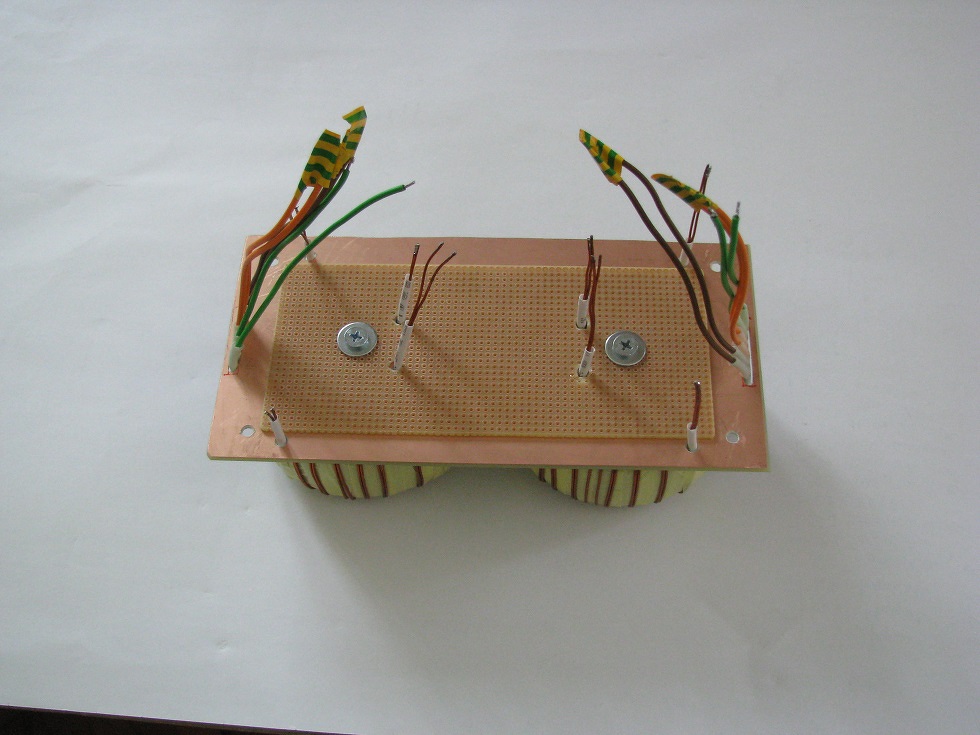

Hogy tekerjünk toridtrafót? Mindenesetre ne úgy ahogy én csináltam, de eszköz nélkül és jobb ötlet hiányában egyszerűen átfűzögettem azt a néhány menetet. A sokadik után már nem csak jó lett de még szép is.
A menetszám meghatározásához bonyolult matamatikai számolgatások helyett feltekertem 10 menetet és ebből visszaszámoltal a 6,3 V hoz szükséges menetszámot.
Ez 35 menetre jött ki, hogy spóroljak a menetszámon, nemes egyszerűséggel duplán tekertem fel a huzalt(17,5 menet) és ennek volt még egy pozitív hozadéka, hogy keletkezett egy 3,15V-os középleágazásom ami egyébként a fűtésközepeléshez amúgy is kellett volna.
Ezek után már csak össze kellet kötözgetnem és beépítenem.

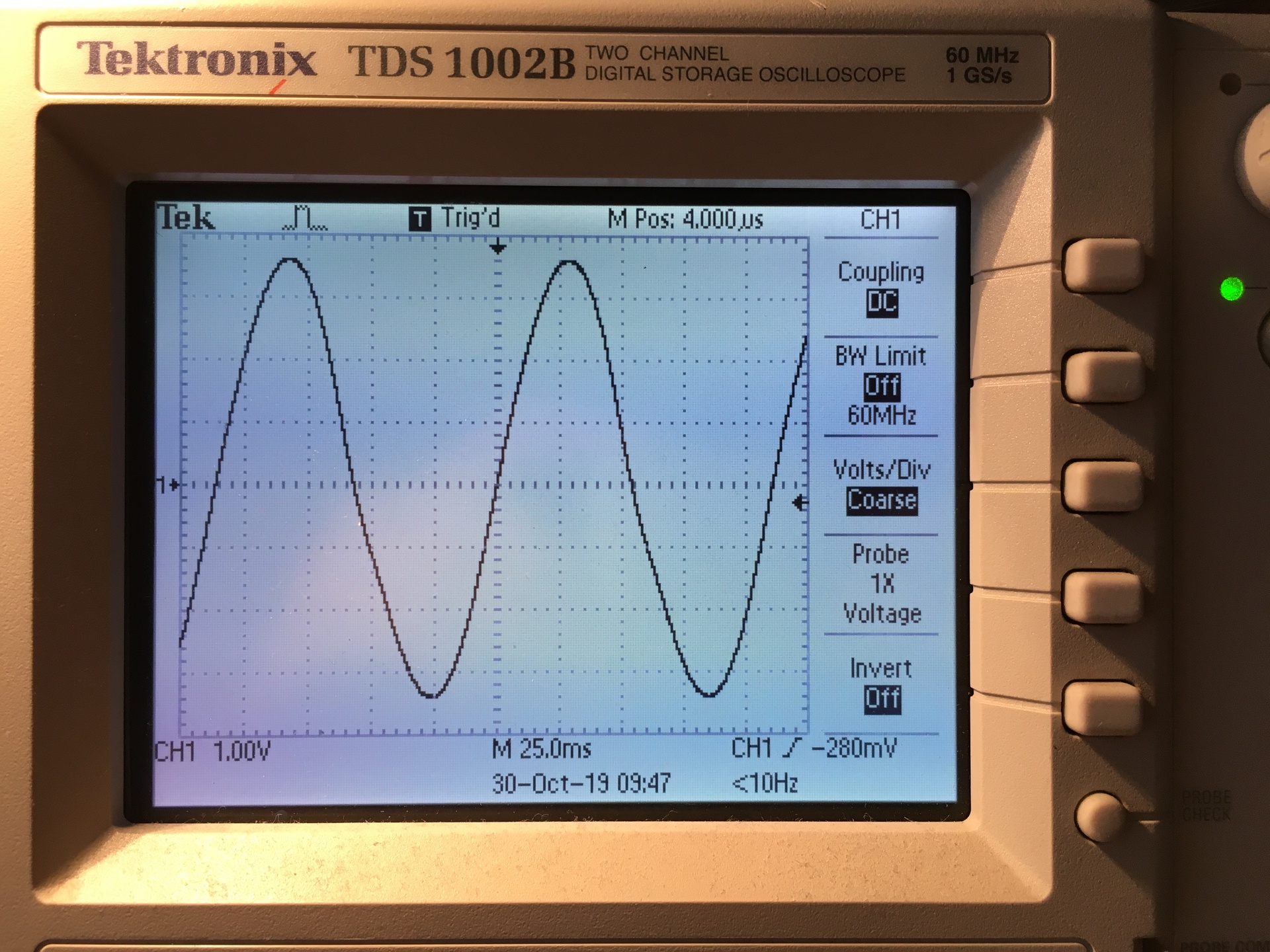

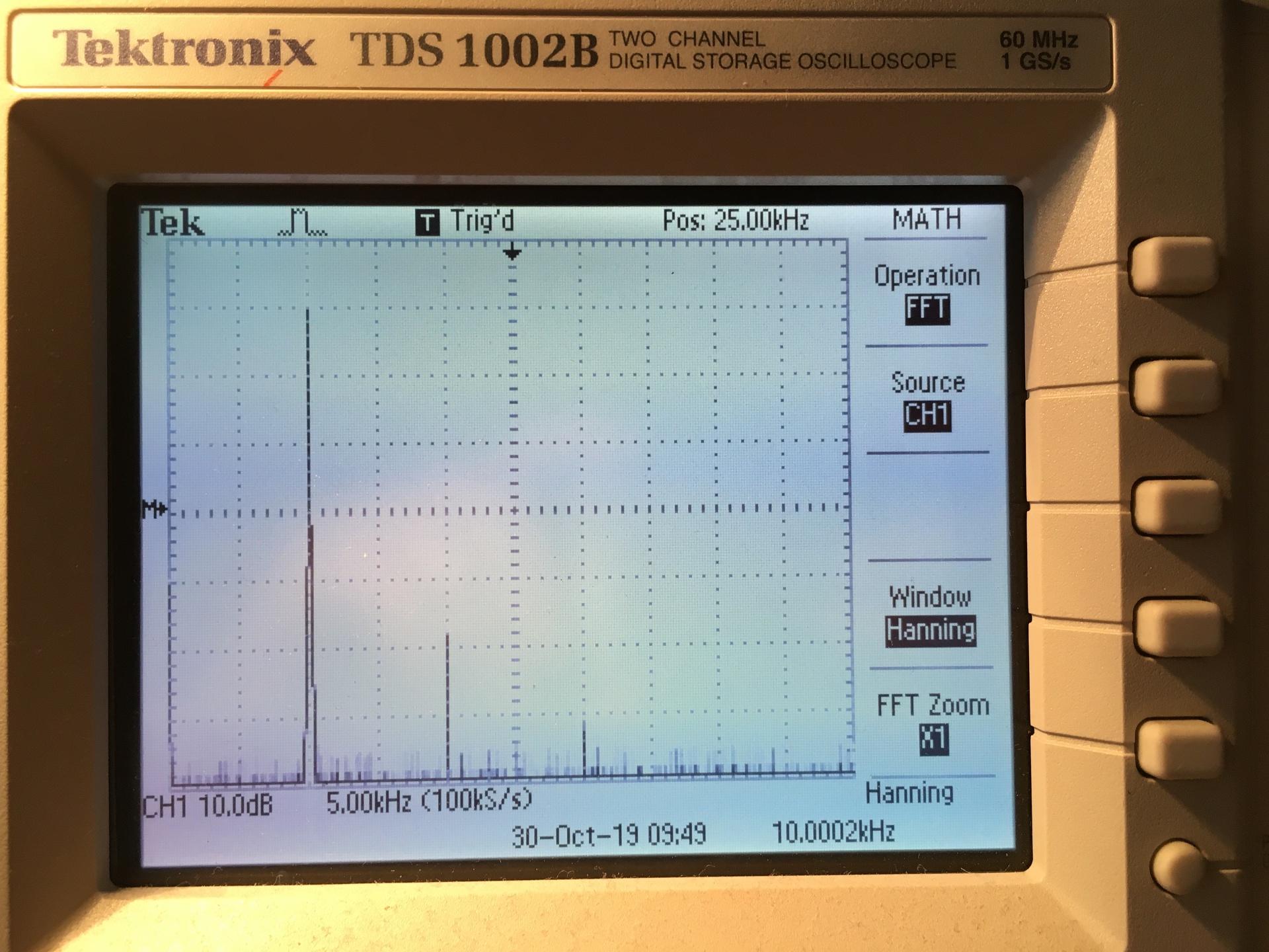

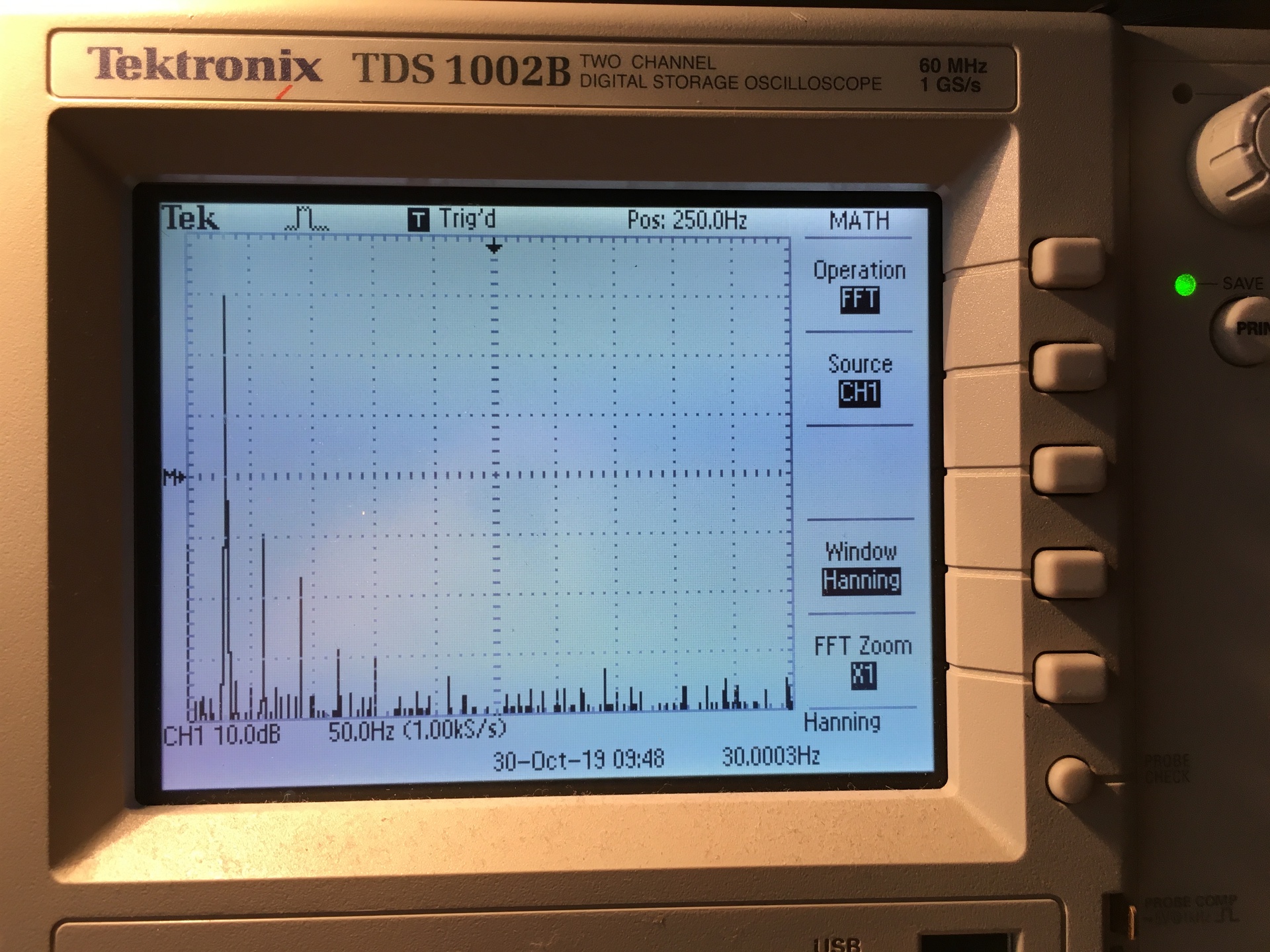

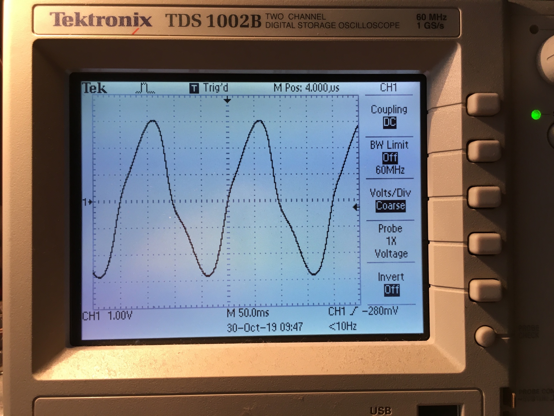

Megépítettem nagyjabol, egyelőre csak mérésre a Regent 30 gitárerősítőbe a korábban taglalt tunerman féle meghajtós PP erősítőt, de abban a verzióban, amilyenre én módosítottam elhagyva a köztes fojtót és 417A helyett ECC85-öt használva. EL34 végfokcsövek vannak triódába kötve. A táp az 370V, erről megy az előfok is. Most 8W-nál egy picivel több jön így ki. A kimenőtrafó eredetileg 2x800/12ohm bekötéssel volt használva, most 2x2.66K/8ohm-ra adodik ( 2x10H/30mH ). Mérések elég jók, beteszem azokat is.

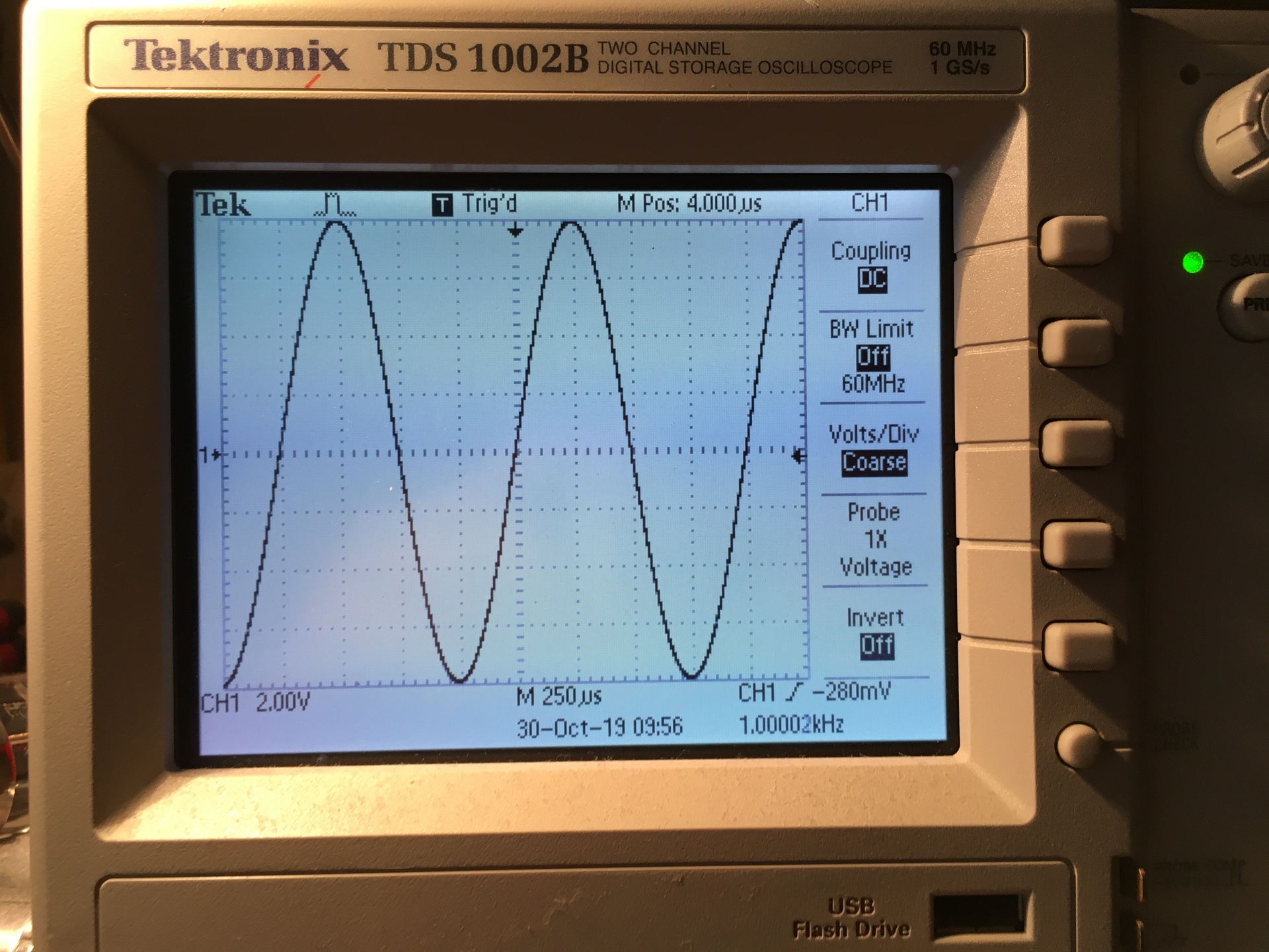

(#) sutemenyx hozzászólása Okt 30, 2019
1kHz@1W jelalak és az ő torzítása:

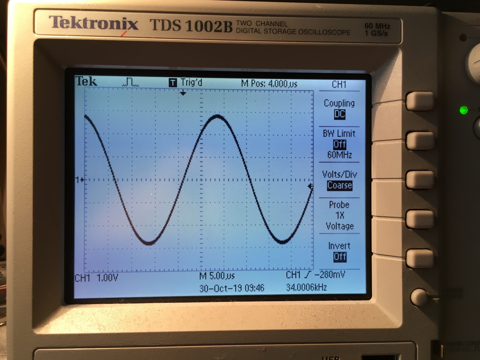

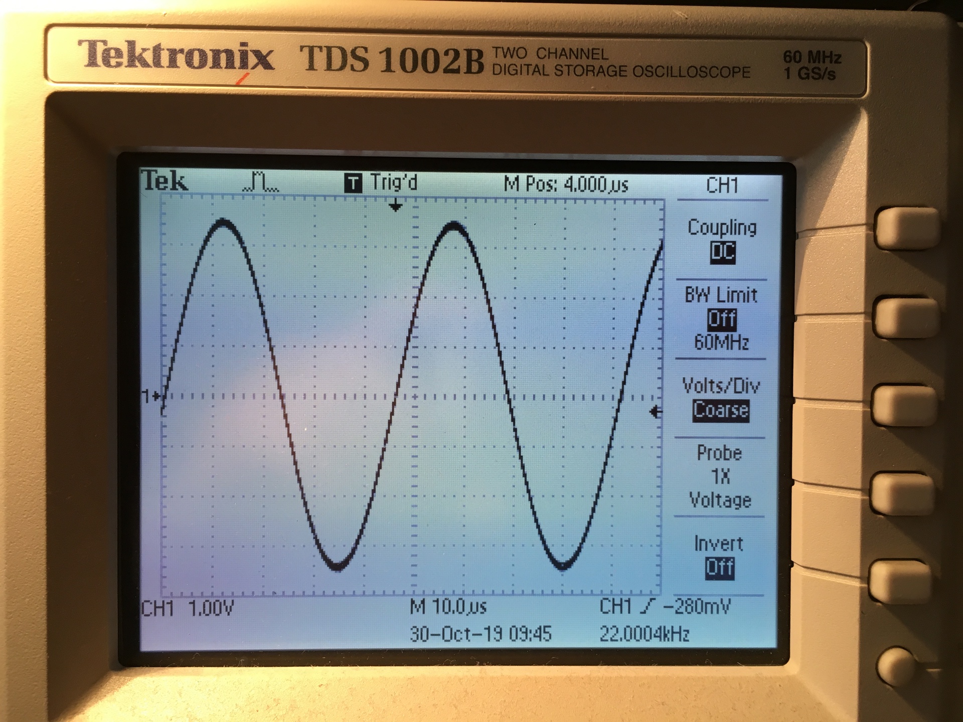

Sávszélesség(-1dB): 9Hz-22kHz
Sávszélesség(-3dB): 5Hz-34kHz

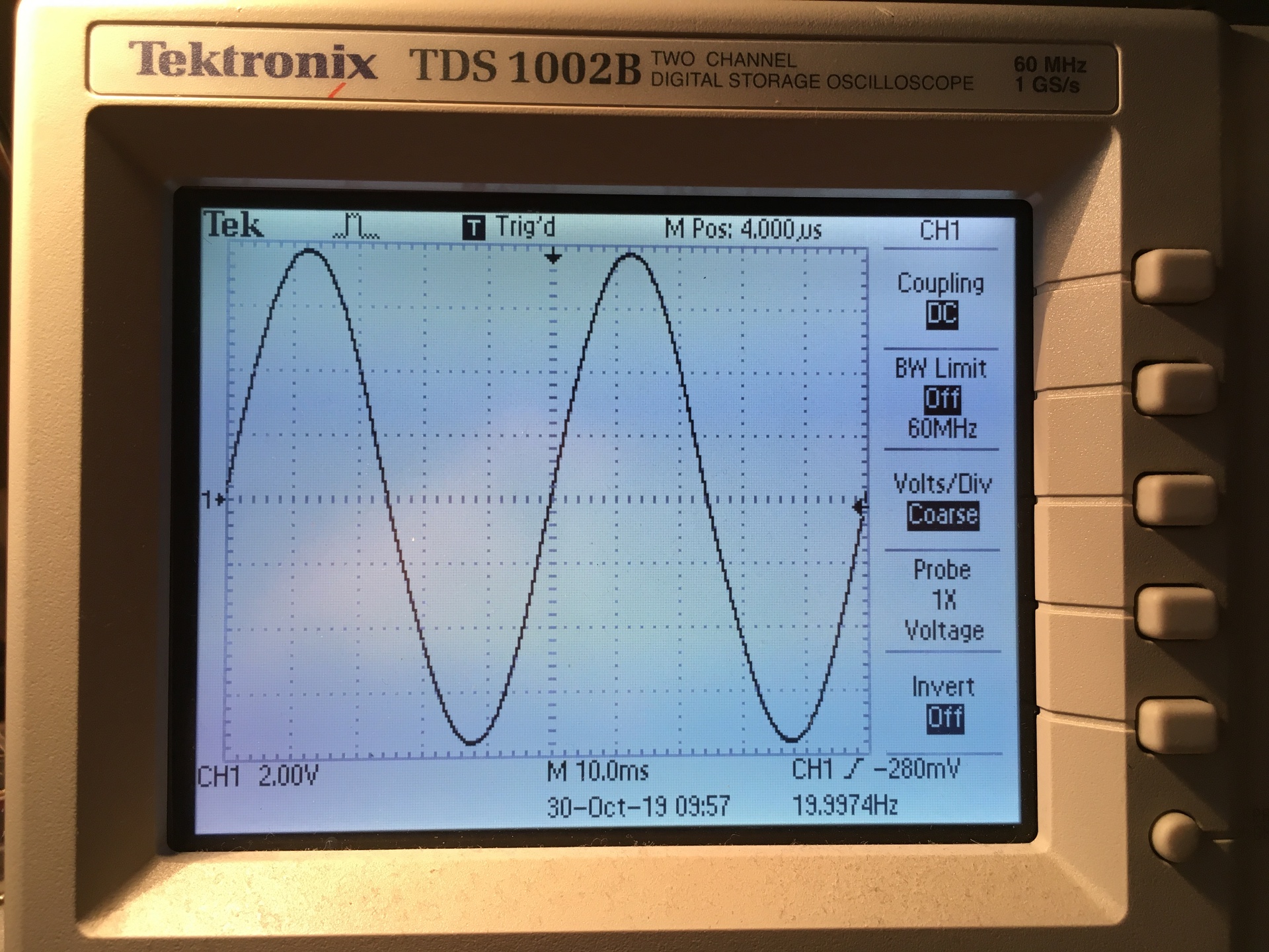

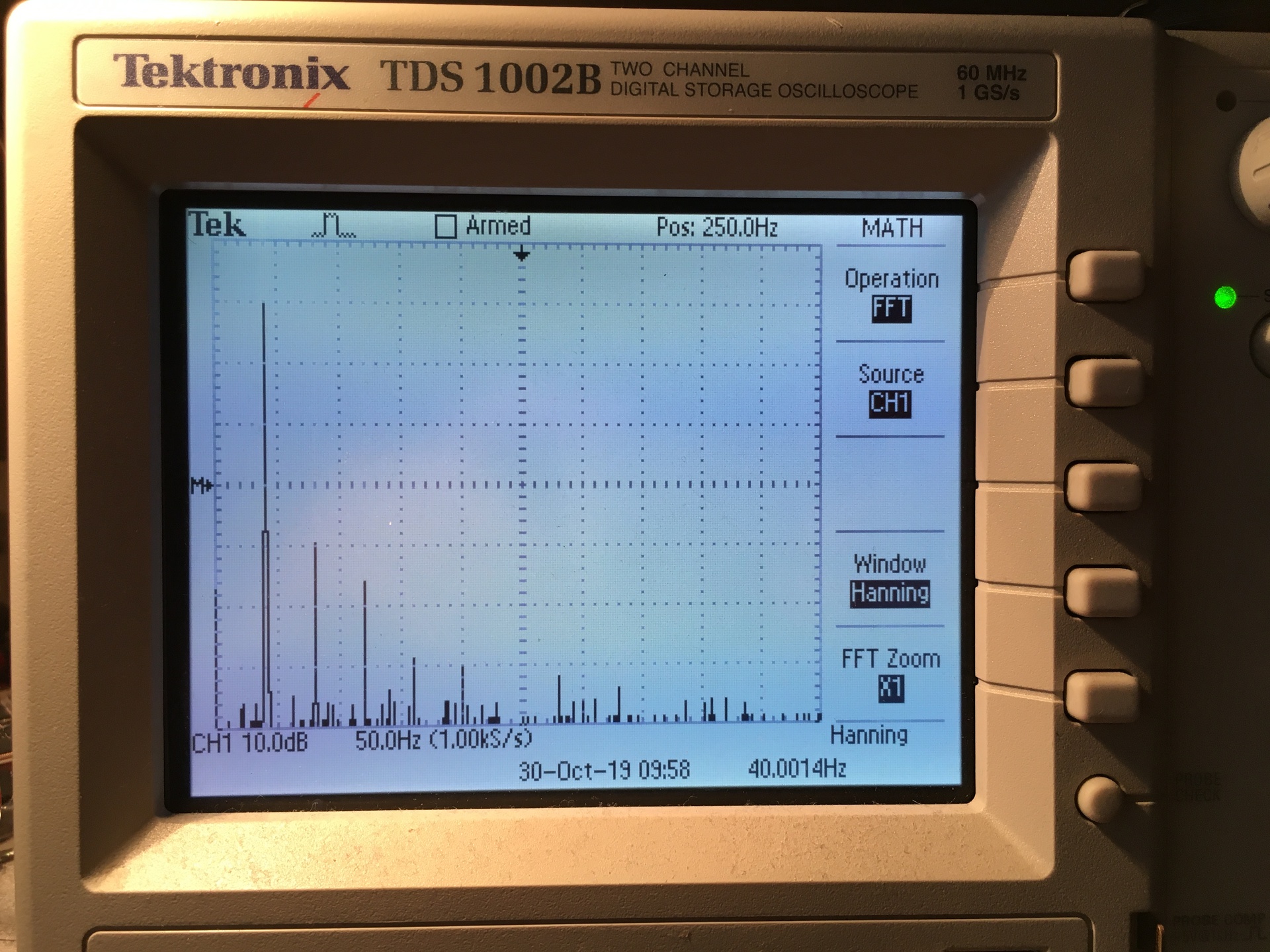

Torzítások 20,30,40Hz-eken és 10kHz-en:

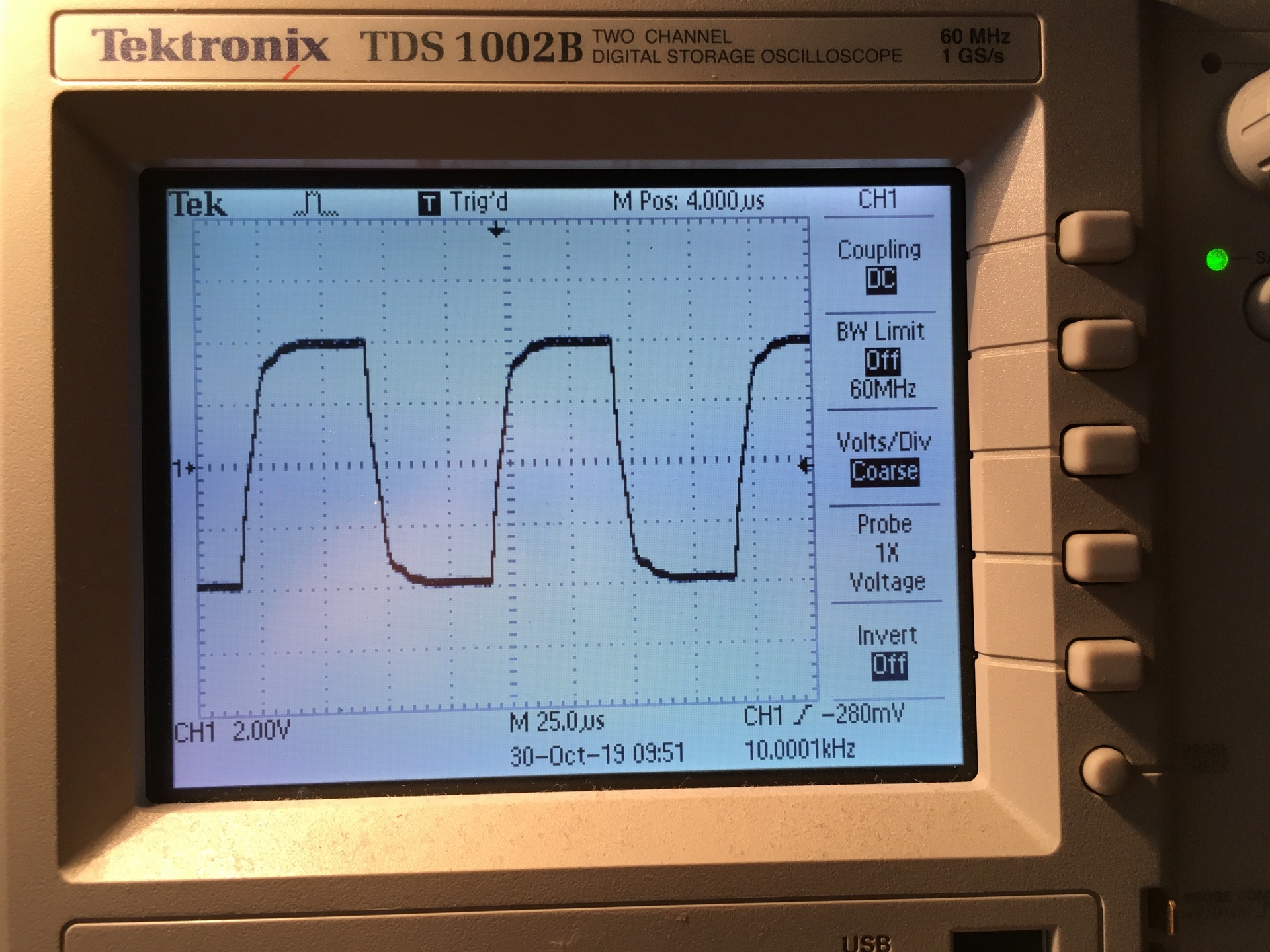

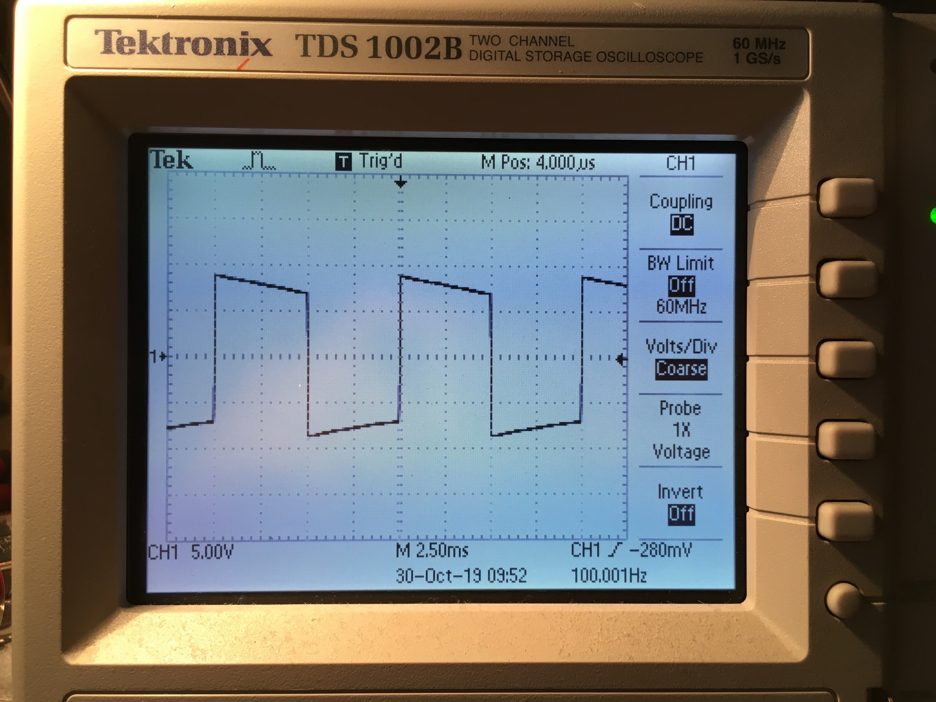

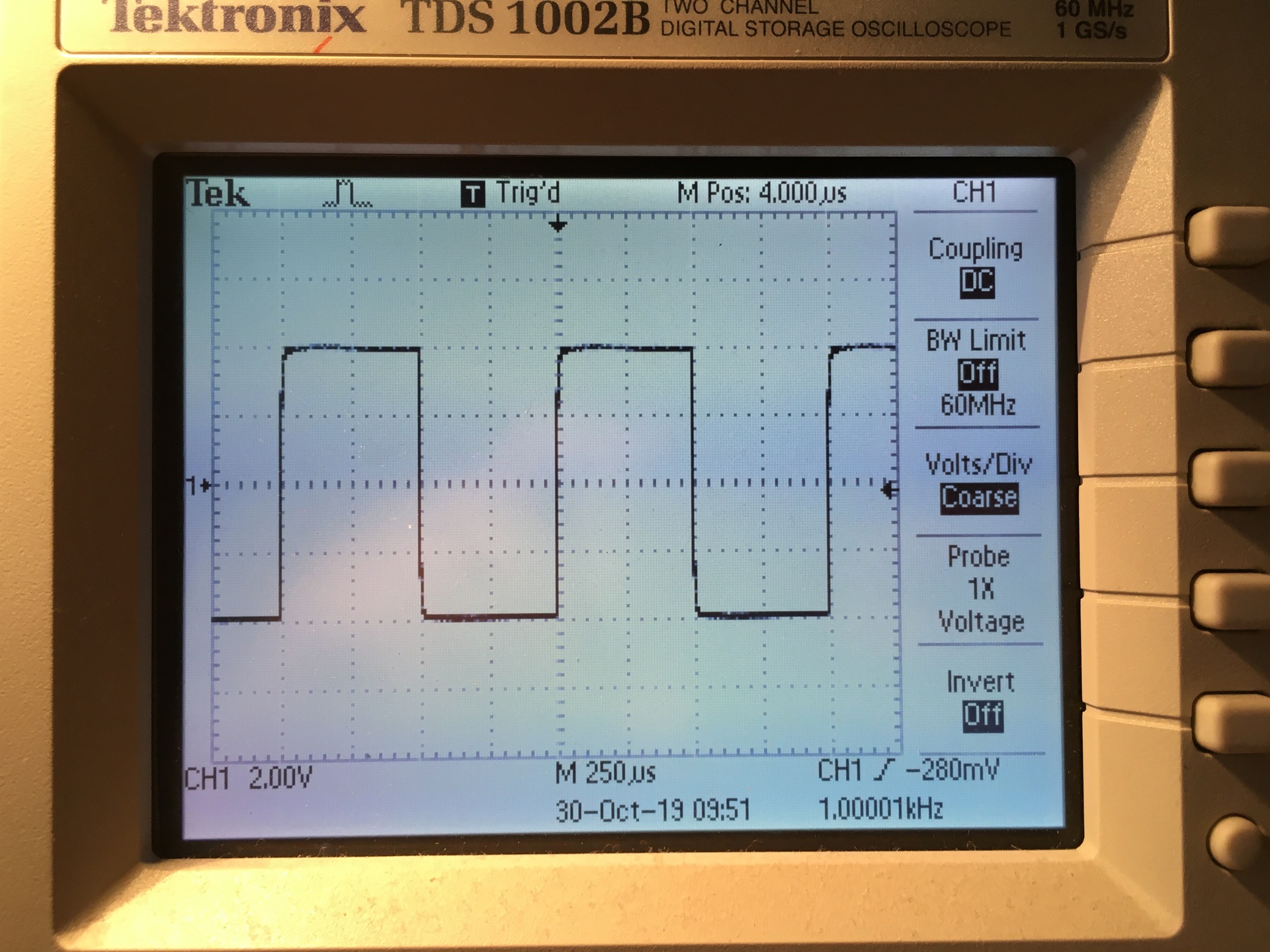

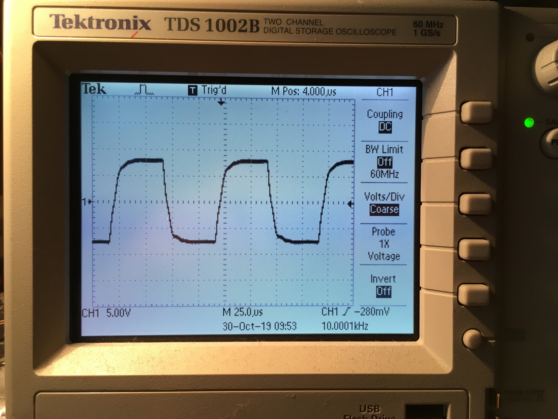

Négyszögjelek 1W-on ( bár inkább 2, mivel negyszög ):
A hozzászólás módosítva: Okt 30, 2019

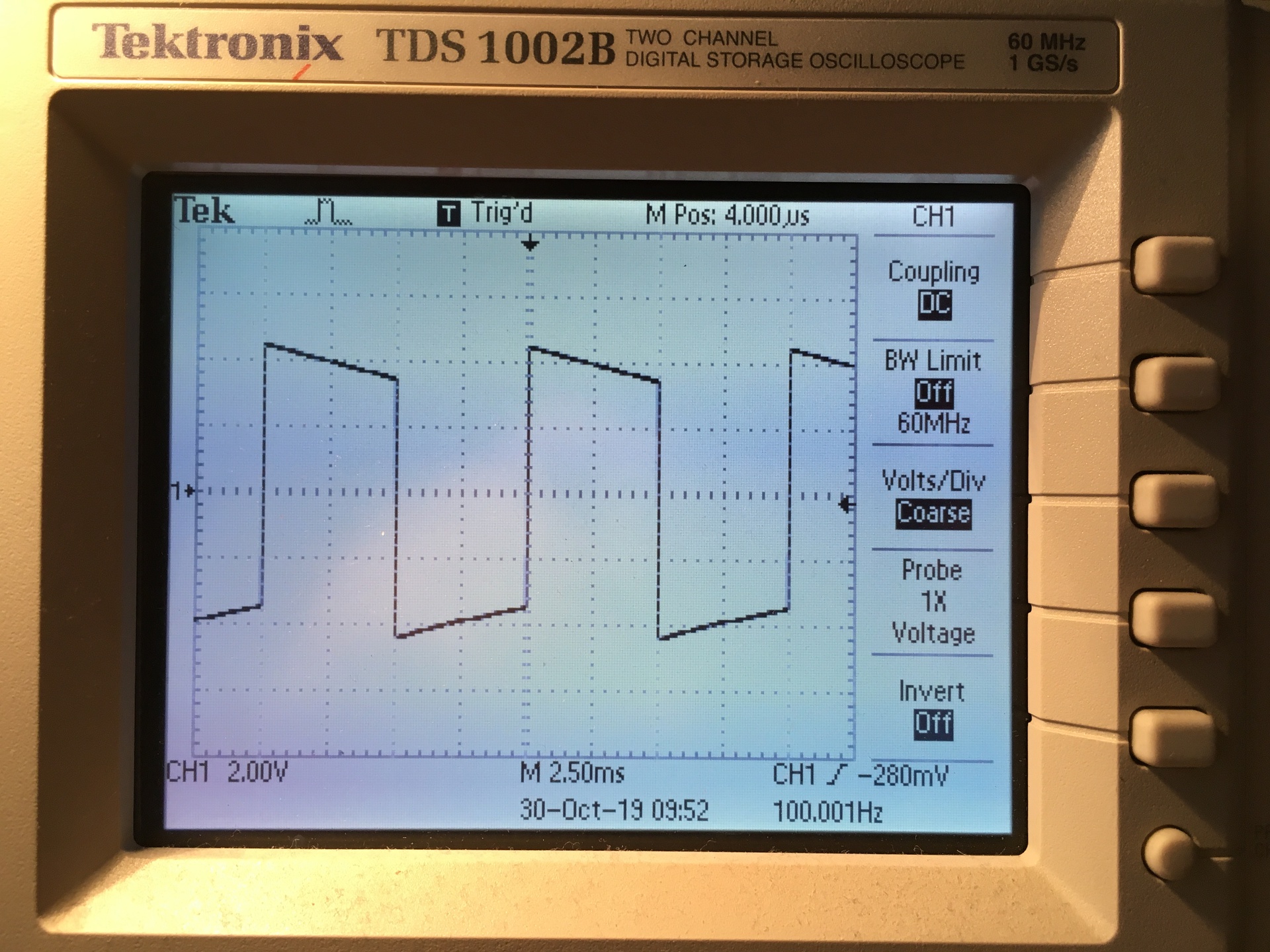

Négyszögjelek 4(8)W-on:

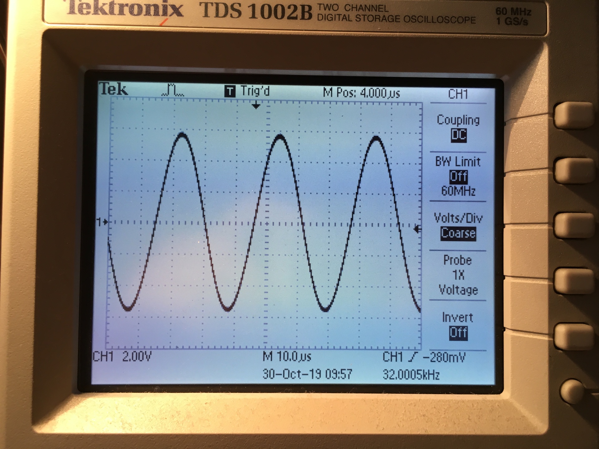

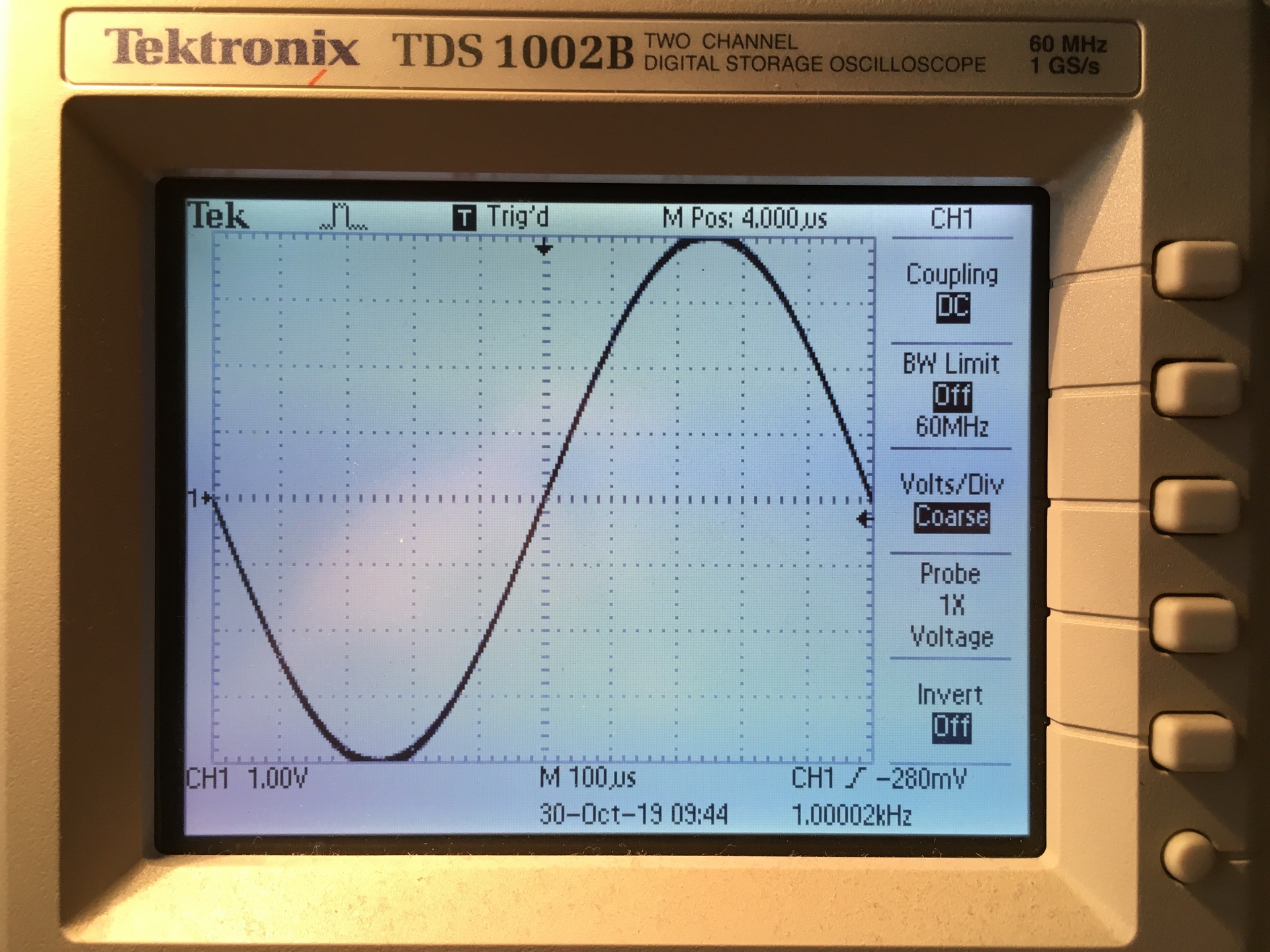

Jelalakok 4W-on, felső határ lejjebb jött 32kHz-re:
