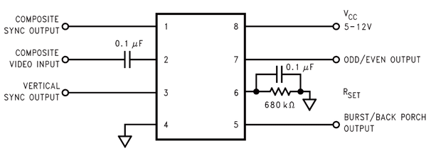

Szeretném egy Garmin (black box) navigáció képét átjuttatni modern LCD kijelzőre. A gond az, hogy a Garmin R,G,B és composite sync jeleket ad ki. Az LCD képernyő meg R,G,B, horizontal sync és vertical sync jelet fogad be. Így egy nagy katyvasz, amit látok.
Nem vagyok nagy szaki a témában, de aki ért hozzá az segítene, hogy mi a legjobb megoldás a csync jel szeparálására?
a texas instrumentsnek van egy LM1881-es IC-je.Szerintetek ha kettes lábra (Composite video input) rákötöm a csync jelet, akkor készít belőle hsync és vcyncet?

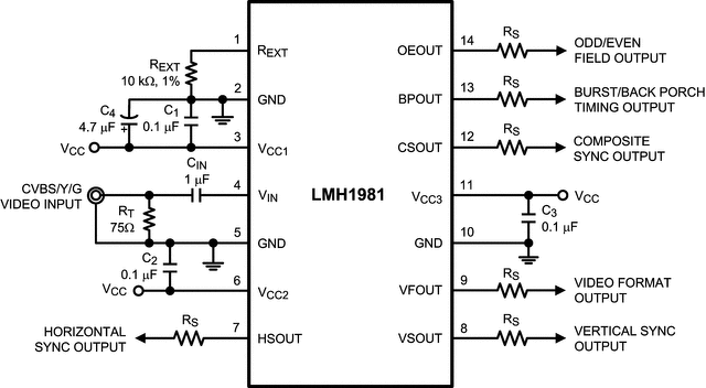

Illetve mivel 480P felbontásra lenne szükségem. Érdemes lenne használni inkább az LMH1981-es IC-t?
Előre is köszönöm a konstruktív hozzászólásokat!

Mindazonáltal írásodból azt gondolom, hogy LCD monitorról van szó, aminek R-G-B + H-sync és V-sync bemenetei vannak. A 1881 valószínűleg szeparálná a két szinkronjelet egymástól a videotartalom nélkül is.

Mivel a Garmin leírással ellentétben az 1-es és 13-as lábon nincs Composite Video jel, ezért úgy szeretném a kijelző felé vinni a jelet, hogy egy Csync bontás után kapnék egy Hsync és egy Vsync jelet, azt pedig be tudnám kötni a VGA board DSUB csatlakozójára, amivel elvileg szerintem megkapnám a navigáció képét.
Mivel abszolút amatőr vagyok, ezért arra gondoltam, hogy készen veszek egy LMH1981-es nyákot, kivezetésekkel, minden finomsággal együtt.
Ennek pedig ez a linkje
És bekötném a garmin csatlakozó 4-es pinj-ét (video sync) az LMH1981-es lap Video IN-jébe, és kimenetként megkapom a Hsync, Vsyncet, amit majd a VGA board eljuttat az kijelzőre.
A kérdésem, hogy vajon így kaphatok látható képet, vagy még így sem szerintetek?

A Garmin RGB video kimenetet ír, ami valószínűleg 15.6 kHz HSYNC jelet ad ki, míg a VGA monitorok minimum 31 kHz-t kérnek. (Régi, CRT monitorok egy része tudta a 15.6-ot.)
