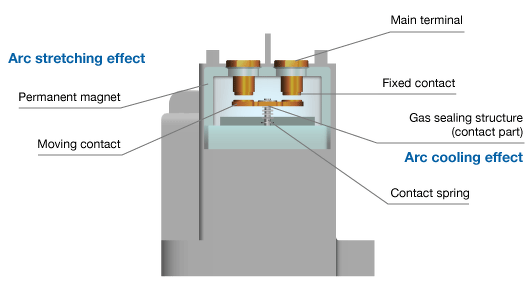

(#) Ge Lee válasza Alkotó hozzászólására (») Dec 12, 2022 /
Az a relé kimondottan DC feszültség kapcsolására készült, azaz teljesen más a belső felépítése mint egy mezei relének. A csatolt kép mutatja a belső felépítést. És létezik belőle olyan is, ami akár 1kV-ot is képes megszakítani és 200A -t is elvisel. Biztos az árát is megkérik, de az ugye nem szerepel az adatlapon. Ezeket kimondottan olyan helyekre (pl. napelem) fejlesztik ahol ilyen igények merülnek fel.

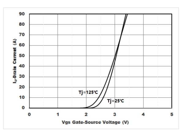

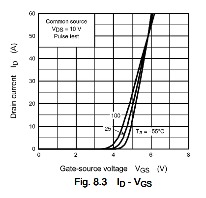

Bakman: YJP70G10A és IRF740PBF FET-eket próbáltam. 500ms-1s ideig 1A-es terheléssel. Az első kb. azonnal megadta magát, az IRF birta, de nagyon melegedett.
A hozzászólás módosítva: Dec 12, 2022
(#) Bakman válasza pakibec hozzászólására (») Dec 12, 2022 /
Azért nem bírja, mert nem jó a Gate meghajtása. Azt írtad, 5 V a vezérlőfeszültség. Az a csoda, hogy az IRF740PBF egyáltalán bekapcsolt. Logikai FET kell neked vagy rendes meghajtás, de ezt már leírtam. Igaz, azt sem tudni, az 5 V honnan származik, mekkora a forrás belső ellenállása.

(#) Alkotó válasza Ge Lee hozzászólására (») Dec 12, 2022 /
Értem mi lenne a cél, és az elérésére való tervezési törekvés is helyes. De létezik-e erre jó megoldás?
Ott bizonytalanodok el, amikor elképzelek egy DC400 V-os ívet, ami akár centiméter hosszban is fennmarad ha próbálnám megszakítani.
A mellékelt képeden azt vélem látni, hogy 2 helyen is szakít a relé, ami talán tompítja a hatást, de még mindig jelentős ívre számítanék, csak nem egy, hanem 2 helyen.

(#) vargham válasza vargham hozzászólására (») Dec 12, 2022 /
Ezt az ábrát kell figyelni.
Most nézem a YJP70G10A FET-et. Bírnia kellett volna.
Ott a megoldás, az adatlapon világosan le van írva. Bővebb írást most én nem fogok keresgetni ami ezt részletesen taglalja, de a lényege a mágnes ami elfújja az ívet meg a benne lévő gáztöltés ami szintén az ívfenntartás ellen van. Majd idővel biztos lesz róla videó vagy egy prezentáció ami ezt virtuálisan is bemutatja, a lényeg, hogy létező és működő dolog.
