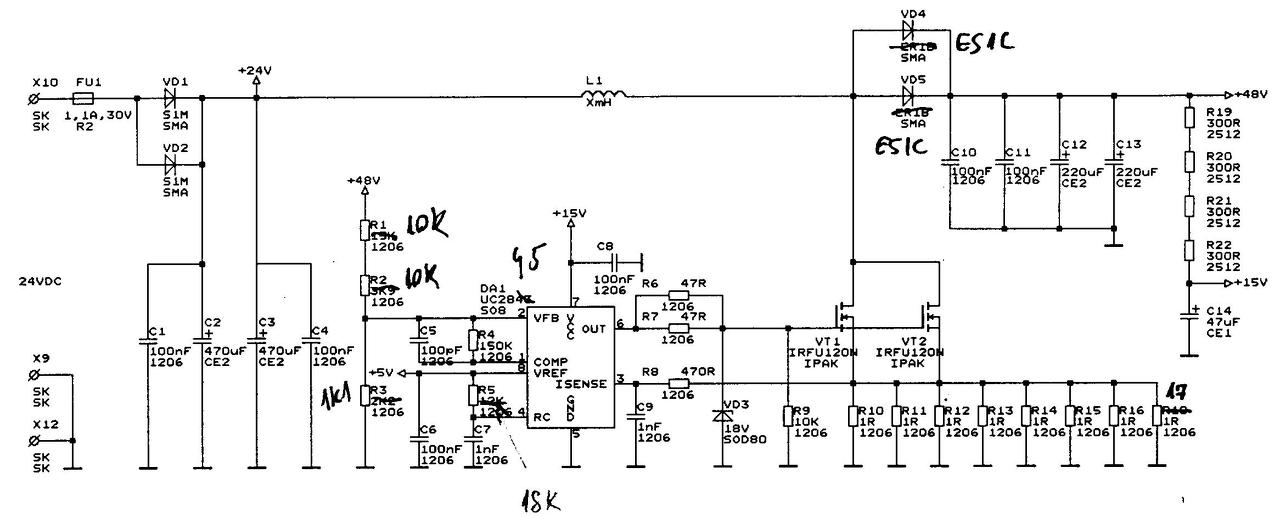

(#) jocka0012 válasza Kovidivi hozzászólására (») Jan 18, 2016 /
Köszönöm!Lehet ez lesz.Esetleg valakinek valami tapasztalata a kepen levo kapcsolassal?Lm2755 - et hasznalt mar valaki itt?

(#) Kovidivi válasza jocka0012 hozzászólására (») Jan 18, 2016 /
Ez nem LM2577 lesz? Az elterjedt, millióan használják. Az LM2755 egy tök más IC, LED meghajtó. Honnan találsz hibás kapcsolásokat?

(#) jocka0012 hozzászólása Jan 18, 2016 /
Nem tudom google dobta ki.Amugy igen lm2577es de a tobbi vajon jo a rajzon?
(#) Peter65 válasza Kovidivi hozzászólására (») Jan 18, 2016 /
Kovidivi:
Az UC384X integrált áramkör csak vezérlő, külső fet nélkül nem sok mindenre jó. Az áramvezérelt módú szabályozást sem tudod megvalósítani. Ha a hatásfok nagyon lényeges, akkor sönt helyett célszerű áramváltóval megoldani az áramérzékelést, így csak a fet és a dióda veszteségei lesznek meghatározóak.
Jocka0012:
Az LM2577 alapkapcsolását megtalálod az adatlapjában, ami megegyezik az általad is hozott rajzzal. Ez is teljesen jó választás, azonban ebben az esetben több vonatkozás is adott (kapcsolási frekvencia, bipoláris tranzisztor szaturációja, stb), amiket felhasználás során, és a külső elemek kiválasztásánál figyelembe kell venned.
