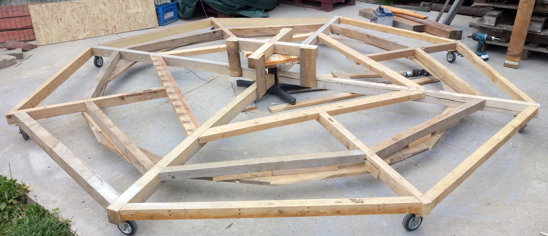

Unokáknak építek egy körhintát, amit csavarbehajtó hajt. Teszt sikeres, elbírja.
Kérdezem, hogy ha egy PWM fordulatszám szabályzót csinálok, az egyben lágyindító szerepét is be tudná tölteni?
Igazából azt szeretném, ha 8-10 mp alatt érné el a max (vagy beállított) sebességet, és normál esetben úgy is állna meg.
Behajtóról nem tudok sokat, már rég szét van szedve; 12V kocsiakksiról megy szépen.
(Ezer bocs, akit zavar, de 3 napja olvasgatok ehhez kapcsolódó témákat, de nem tudom, melyik ÁK lenne jó nekem..)

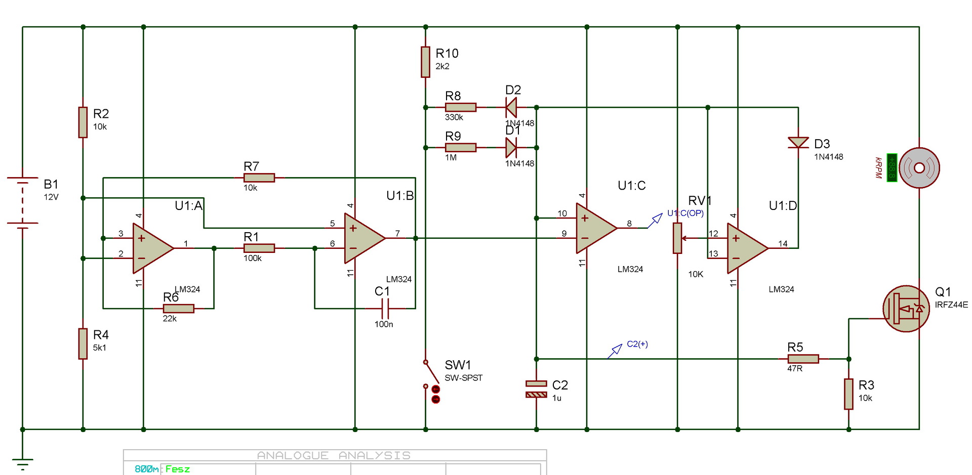

(#) Sinike hozzászólása Ápr 24, 2019 /
Igazán egyikőtök hozzászólását sem tudom áramköri gondolatokba önteni, sajnálom. (Bár ez a szakmám, de azt 15 éve szereztem, amikor messze nem volt ilyen technika - és gyakorlatom sajnos majdnem 0.)
Találtam egy szuper rajzot Proli007 polgártársunktól (megintcsak )
Bővebben: Link. De az nem felel meg a teljesítményemnek. Gondoltam, tán elég, ha ráteszek egy FET-et... Ez így biztos nem jó, de legalább látjátok, hogy próbálkozom
(amúgy az LM324/C kimenete valóban a levegőben lóg??)
(#) killbill válasza Sinike hozzászólására (») Ápr 24, 2019 /
„(amúgy az LM324/C kimenete valóban a levegőben lóg??)”
Nem. Oda kellene kötni a FET-et, merthogy az a PWM kimenet... Meg a motorral párhuzamosan illene egy fordított polaritású dióda, hogy ne tegye tönkre a FET-et.
(#) Sinike válasza killbill hozzászólására (») Ápr 24, 2019 /
Hát persze! Köszi! Akkor így jó?
Védődióda milyen legyen, MBR, vagy az túl nagy oda?

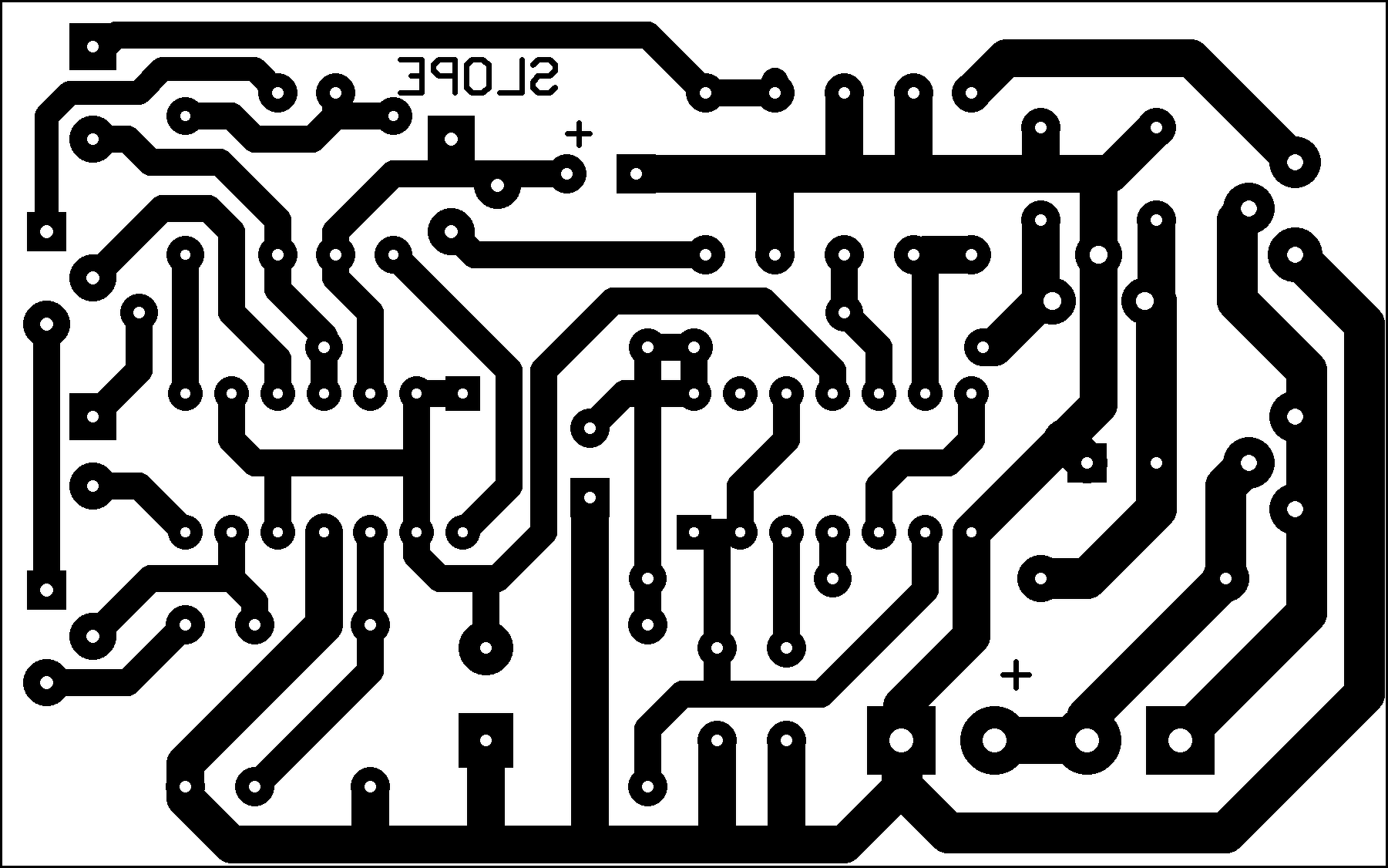

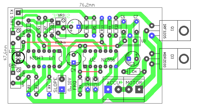

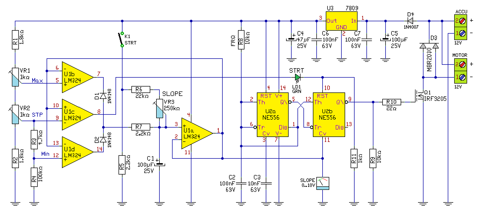

(#) proli007 válasza Sinike hozzászólására (») Ápr 24, 2019 / 1
Hello! Ezzel tudok hozzájárulni a körhinta projekthez..
Az áramkör a tápegységen kívül, két részre bontható.
- Az U2 a PWM előállító fokozat. A frekvencia állandó, csak a kitöltés változik. Jelenleg kb. 1,2kHz-re van beállítva. Hogy ez mennyire jó vagy sem, azt nem tudom, de R8 és C2-vel ez megváltoztatható.
- Az U1 az analóg rész, amely vezérli a PWM fokozatot. A PWM 3..6V közötti analóg jellel vezérelhető. Ez mérhető egy műszerrel a SLOPE mérőponton.
A VR3-al változtatható a fel-lefutási meredekség.
A VR1-el a maximális fordulat (kitöltés) amelyre felfuthat a fordulat.
A VR2-vel a minimális fordult (kitöltés) amely alatt ki, felet pedig bekapcsol a PWM fokozat. Ezt a zöld Led is fogja mutatni.
Tekintve hogy ha az időzítő kondit 0V-ról töltenénk, illetve eddig sütnék ki, várakozni kellene amíg a 3V-ot eléri. Ezért a STOP beállítás alatt 5%-al van a kondi kezdeti töltése.
A VR1-el kb. 50%..100%-ig lehet a maximumot beállítani, a VR2-vel pedig 0%..50%-ig a belépő kezdeti értéket.
- A motort indítani-leállítani a K1 kapcsolóval lehet, ez lehet bármely kisáramú kapcsoló.
- Az aksival sorba célszerű tenni egy biztit, mert fordított polaritás esetén a vezérlő áramkör ugyan nem sérül le, de a Fet és a "motorvédő" dióda biztos halálát jelenti a Fet parazita diódája..
Remélhetőleg úgy fog működni, ahogy szeretnéd, mert én csak elméleti kertész vagyok..
