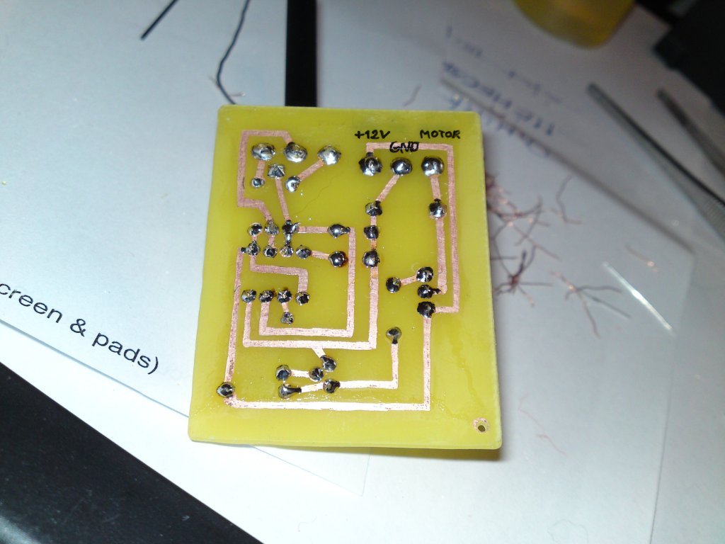

(#) sapikoma hozzászólása Márc 30, 2012 /
http://www.hobbielektronika.hu/forum/files/46/46eb673336d915d1a09f4...7c.jpg
ez gondolatom szerintem jó lenne.Szerintetek?
Remélem hogy az áram nem haladja meg a kellő értéket és nem adja meg magát az áramkör.
Bár ehhez lehet hogy kell egy biztosítk is majd.(üvegbúrás olvadó bizti)

(#) Ghoost válasza sapikoma hozzászólására (») Márc 30, 2012 /
Szeretnek igy tudni! Nyomtatott oldalrol megitelni egykapcsolast, hogy
az alkatresz oldalt nem is latom. Ez a TUDAS , es en meghajlok nagyasagod elott
Zolika60 szerintem nem erre gondolt, avagy nem igy ertelmezte segitseget.
Inkabb probald meg ezt vagy ezt

(#) zolika60 válasza Ghoost hozzászólására (») Márc 30, 2012 /
Én csak a képek listáját LINK-eltem, hogy az ottani kapcsolásokból egyszerű legyen válogatni. Nem gondoltam én sem, hogy egy panel feneke fog megtetszeni a kollégának.

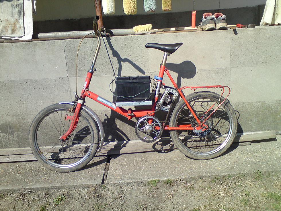

E-Bike-ot próbálok összeütni szerény szakmunkás tudásommal(villszer) 1 cél motivált hogy megtudom e csinálni és használható legyen, külalak stb nem nagyon érdekes mert ritkán lesz használva. Persze a képeken teljesen nyers még minden.

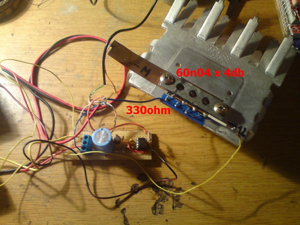

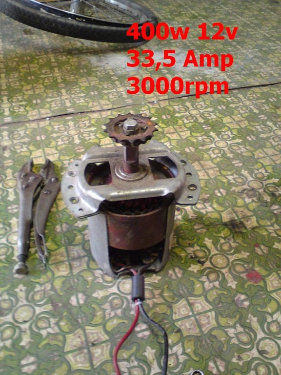

Adott egy 400wattos 12 voltos motor amit szabályozni szeretnék. Ez 3000 fordulaton 33,5 ampert vesz fel (üresjárat 4amp) Ehez készítettem 555icével pwm vezérlést és 4db power fet 60n04 hajtja meg. A 4db FETet 1db 330ohmos ellenáláson kapcsolódik 555 kimenetére és nem vettem észre melegedést sehol úgyan még 5 ampernél nagyobb terheléssel nem próbáltam. Ez megfelel így, vagy tranyóval hajtsam meg őket ? A motorra a schottky diódán kivűl kell e kondenzátor kb és ha igen kb milyen kapacitású?
A bicikli 0ftból épűlt, úgy nézegesse mindenki Köszönöm a válaszokat kritikákat. üdv Nagy Lajos

(#) patkolttojas válasza BiG_Lui-Gee hozzászólására (») Ápr 2, 2012 / 2
Pár jó tanács.
A motorral ne kapcsoljál párhuzamosan elkót, mert elveszted a PWM jelentőségét. Viszont a táprész nagyon is igényli. Lehetőleg legközelebb a FET-ekhez. Minél nagyobb kapacitású, annál jobb, de ha lehet alacsony ESR értékű és magas hőmérsékletű legyen.
Vedd elő a tankönyveidet és nézd meg, hogy milyen keresztmetszető vezetékkel kell vinni a több, mit 30 ampert, hogy minél kisebb feszültségesés legyen magán a vezetéken. Tekintettel az alacsony tápfeszültségre javasolnék minimum 10 kvadrátosat!
A FET-ek "S" és "D" lábait valami réz sínnel kellene közösíteni, hogy lehetőleg egyforma árammal dolgozzanak.
A 330 Ohm nem fogja megfelelő sebességgel kinyitni és lezárni a FET-eket, javasolnám egy komplementer tranyás meghajtófokozat beiktatását. A fórum képei között is találsz rá példát.
Egyenlőre csak ennyi első ránézésre. Jó munkát!

Még kettőt kérdeznék hogy tanuljak. Mit okoz(z) amit írt, hogy a Fetek lassan nyitnak zárnak ? Jelenleg 350hz a ferekvencia, kb mi felelhet meg a motornak ahol jó nyomatéka van? Élesben még nem próbáltam pwmel, szeretném normálisan megcsinálni.
(#) patkolttojas válasza BiG_Lui-Gee hozzászólására (») Ápr 3, 2012 / 1
Az ,hogy a FET lassan nyit és zár az alatt a következőt kell érteni. Első sorban most nem az a lényeg, hogy milyen frekin hajtod, ennél sokkal magasabbat is elvisel. Magának a FET-nek a belső felépítése, pontosabban a tulajdonsága az, hogy a vezérlő bemenete, vagyis a "G" lába és az "S" lába között a gyártásból eredően egy viszonylag nagy kapacitás van (kondenzátornak kell tekinteni). Ezt a kondenzátort kell baromi gyorsan feltölteni és kisütni, vagyis amikor bekapcsolod a FET-et akkor feltölteni és ahhoz, hogy gyorsan is kapcsoljon ki, akkor meg kisütni. Több száz Ohmos ellenállással ez hosszabb időt vesz igénybe, vagyis a be és a kikapcsolás fel, illetve lefutó éle nem lesz elég meredek. Ennek az lesz az eredménye, hogy a FET nem lesz teljesen nyitva egy jó ideig, a belső ellenállása ilyenkor nagy, vagyis sok hő fog keletkezni a félvezetőn, amit persze el kell vinni, hogy ne hevüljön túl. Minél rövidebb ez az átmeneti állapot mindkét esetben, annál kevesebb hőt termel, vagyis kevésbé melegszik majd.
Az, hogy melyik motornak milyen frekvencia felel meg a legjobban, azt házi módszerekkel leginkább kísérleti alapon lehet meghatározni. Én feljebb vinném, 1 - 2KHz környékére, de ki kell próbálni.
(#) hibbantpasi válasza BiG_Lui-Gee hozzászólására (») Ápr 3, 2012 / 1
Ha a FET-ek lassan nyitnak-zárnak, akkor sok időt töltenek disszipativ üzemmódban: melegszenek.Az a komplementer tranzisztoros meghajtás százforintos tétel, de sok bosszúságtól kiméli meg az embert.(Adatlap szerint is pár Ohmos gate ellenállást kiván 25 A-es terhelésnél valamint PWM üzemnél külön meghajtót)
Pár 40 A-es Fetet költöztettem már az örök vadászmezőkre hűtőbordástól, 6 A-es DC motorral kisérletezve, 555-el hajtva, mig ugyanaz a fajta Fet sima BC tranyókkal hajtva ugyanezt pár cm2 hűtéssel hidegen elbirja
üdv:hp
ui: pont előttem ezt sokkal jobban megfogalmazták
