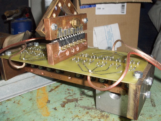

Végre vannak előrelépések az ügyben.Megérkeztek a kondik és eltudtam kezdeni összerakni. 470µF 63V Low ESR kondibol lessz benne 120db. Viszont a gate vezetékek és ellenállások elhejezését lehet hogy gyorsan összecsaptam.Mellékeltem a nyákrajzot.Úgy képzeltem el hogy a fetsor közepén lévő rézfóliára forrasztom föl a gate ellenállásokat.De fölötte a nyák túloldalán van a source sin.Nem fog ez igy túl nagy zavart okozni a gate jelben? A másik ami egyre jobban kezd nyomasztani az a fetek meghajtása.Én 1 db TC4451 et használok meghajtásnak.Ennek az adatlapján felvan tüntetve hogy milyen gate töltésnél milyen kapcsolási sebességet tud produkálni.10-15KHz-en nem fog ez a kapcsolási idő gondot jelenteni?Gondolok itt a disszipációra. Lehet hogy érdemesebb volna több meghajtót alkalmaznom?

Egyebek mellett nem látom a nyákon a sorce lábak összeköttetését. Ha elmegy a gatekig a vezeték akkor onnan lehetőleg közvetlen mellette jöjjön is vissza a meghajtó IC-hez a GND. És a vezérlés is ezen a vezetéken kapja meg a GND tápját. Erre figyelj mert nagyon fontos! Ha mégis amellett döntenél hogy megcsinálod egyszerre a 2 üzemmódot (szerintem jobban jársz) akkor a feteket félhídba kell majd rendezni úgy, ahogy most van a fet-visszdióda. A felső fettel illetve az alsó fet diódájával menne majd Buck üzemmódban, tehát amikor hajt. Az alsó fet illetve a felső fet diódája alkotná a boost konvertert ami a visszatáplálást végezni. Természetesen akkor már elengedhetetlen lesz a fojtóa motorral sorba. (Bár visszatáplálás nélkül is erősen ajánlott)

Hát elég cifrára sikeredett,de nem akartam leforrasztani a feteket a source sinröl.
A fökábel jön a pozitiv pólusrol és szétlessz osztva 20db vékony kábelra amik a panel külső szélére vannak forrasztva.Onnan a nyákon megy egyenként minden fet drain lábába.(a nyákon ide van forrasztva a kondik pozitiv lábai) A negativ pólus ugyanigy szétvan dobva 20 felé és szintén a nyák külsö szélére vannak forrasztva.Onnan továbbhalad a nyákon a fetek felé (kondiknak a negativ lábai) majd a végén (ahol nagy furat van oda vezeték megy) 20db kis rövid kábellel felvan kötve a dióda anód sinjére.A motor két pólusa pedig a source sinre és az anód sinre csatlakozik. A meghajtás és vezérlés testét a source sinröl terveztem levenni. Hamarosan kész és teszek fel róla képet. A visszatáplálást ugysem fogom elkezdeni nélkületek.Egyedül nem birnék vele. De mindent a maga idejében.

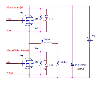

Megrajzoltam a kapcsolást ami a visszatáplálást is megoldja.
Nálad most T2 helyén van benn a sok dióda. A diódákat kidobod aztán veszel meg egy csomag fetet és jó is lesz. Szerintem most kellene megcsinálni egy profi nyákkialakítással.
Sajnos, nem túl jók rozsda FET-jei, vagyis túl nagy a substrat diódában tárolt töltés. Emiatt lenne rendesen veszteség, bár nem olyan vészes 15 kHz-en.

Csak azért javasoltam a 2 fetes változatot, mert ha leköti az alsó fetek gate-jét akkor ugyanúgy működik az áramkör mint most, csak annyi a különbség hogy lekötést kiszedve már lehet is próbálkozni a vissza táppal.
Tehát később már nem kell szarakodni a teljesítményfokozattal. De nem akarok erősködni, csak javaslat. Qrr-rel nincs mit teni, azt csak addig spórolja meg amíg shottky-t használ 1 negyedes hajtásnál. rozsda! Autóhifis témában a csávó hasonló nagy áramú tápot épít, javasoltam 1 elrendezést. Esetleg adhat ötletet a tiedhez Bővebben: Link

Nem igazán jó amit lerajzoltál azon a linken. Az a baj, hogy túl nagy területe foglal el az egész. És ugye az induktivitások nagysága a körbezárt felülettel arányos... A következőt gondold át: Van egy darab drótod, abból csinálsz egy kört, az legyen 1 menet. Ennek lesz valamekkora induktivitása. Ha most ezt a kört elkezded összenyomni, vagyis egyre inkább ellipszist csinálsz belőle, akkor csökken az induktivitása a körhöz képest. Ha teljesen egymás mellé nyomod a drótokat, akkor kapsz egy egyenes drótot, ami oda-meg vissza megy. Az induktivitása nagyjából zérus lesz. Miért? Mert az áram a két drótban egyforma nagyságú, de ellentétes irányban halad, tehát, egymás mágneses terét kioltják. Azért lesz egy pici induktivitása, hiszen nulla csak akkor lenne, ha a két drót egy térben lenne. Az meg ugye nem megy, mert egy adott térben két tárgy nem lehet... Mindez mire jó? Hát a tranyókat úgy kell bekötni, hogy a hozzávezetések egymás mellett fussannak, ha meg rézsínből van, akkor lapjával összefordítani őket ( persze szigetelve ). Így tudod elérni a legkisebb szerelési, - vagy szórt, - induktivitást. A 100 A-es tartományban már nagyon nem mindegy. Ha ezt tovább gondolod, akkor a hozzávezetések ohmos ellenállásának is egyformának kell lennie, hogy egyformán vigyék az eszközök az áramot. Tehát, rögtön adódik, hogy egyforma hosszúaknak kell lenniük a hozzávezetéseknek, vagyis, az eszközöket egy kör mentén kell elhelyezni, ahol a kör középpontja adja az elvezetések pontjait. És, egyből szimetrikus lesz... Na, innen lehet tovább gondolkodni a megvalósításon.
Valóban a kör lenne a legjobb elrendezés villamos szempontból. Viszont szerelési illetve hűtési szempontból nagyon megnehezíti a dolgot.
Idézet: „Az a baj, hogy túl nagy területe foglal el az egész. És ugye az induktivitások nagysága a körbezárt felülettel arányos...” Ezt betudnád rajzolni az ábrába mert nemigazán látom. üdv
Nem tudom berajzolni, de gondolj arra, hogy bármilyen elrendezés, ahol a drain-source vezetékek nem egymás mellett mennek, vagyis nagyobb távolságra mennek egymástól, mint ami a szigetelésből adódna, csak rosszabb lehet szerelési induktivitás szempontjából. Nálad a két sín centiméterekre van egymástól, tehát nagyjából semmi közük egymás mágneses teréhez. Az a felület, amit alkotnak pont ezek a centiméterek, szorozva a hosszával. Az igazi a koax kábel, mert ott tudták a legjobban megcsinálni, hogy a két vezető a legközelebb legyen egymáshoz. ( Meg még más hatások is vannak, de a mi szempontunkból azok nem annyira érdekesek.)
Gondolj az előbbi példámra, arra, amikor összenyomjuk a drótot, hogy kiegyenesedik. Az egyik végén van a tranyó bekötve, a másik vége meg elér oda, ahol be akarod forrasztani. A lényege csak annyi, hogy meg tudod így hosszabbítani a tranyók lábát anélkül, hogy számottevő szerelési induktivitást építsz be. Erre találták ki a csavart érpárt is.

A képen lévő elrendezéshez mit szólsz ?
Source-ot felhajtom, majd rá egy 5mm-es rézsínre ami a fet tetején van, erre rá mégegy sín ( képen lévőnél vastagabb szélesebb ) a kettőt együtt pedig lefogatom a hűtőbordához szigetelés nélkül, fet persze szigetelve. A drain-ek csoportonként vékonyabb 5x10-es sínekkel összefogva, nyákhoz pedig le lehet rögzíteni szigetelve, ide mehet közvetlenül trafó primer vége is. A gate-ek akár nyákba, akár 0,1-es ofc vezetékkel. A bejövő pozitív sín pedig közvetlenül a borda mellett menne a primer tekercsek másik végeire. Ennél jobban nemhiszem hogy lehetne csökkenteni a szórt induktivitást. Bár szerintem a toroidoknál jóval nagyobb lesz. A lábak lényegtelen hogy vannak. to 220 kép
Nem rossz, de még mindíg van 2cm távolság a drain- és a source sinek között. Ez olyan, mintha a példámban azt a bizonyos egy menetes kör alakú drótot nem hajlítod teljesen egyenesre. Tehát, nem tudják egymás mágneses terét kioltani, ebből következik, hogy lesz szórt induktivitása, nem is kicsi. A felület, amin a tekercs elhelyezkedik, az 2 cm x a sín hosszúsága. A másik, hogy hogyan lesznek így az egyes tranyókhoz menő sínszakaszok egyforma hosszúak?
Nem kell ennyire vastag sínt használni. Még nagyon régen használtam 500 A-es bipoláris tranzisztorokat, annak a kivezetése kb.: 20 x 0.8 mm-es volt.Én sem csináltam a további sinezéseket vastagabbra, pedig 3db ilyen tranyó volt párhuzamosan kötve. Gondolom, mindenki fél a vastag sínre való forrasztástól. Hát, egy 50 W-os pákával nem is megy...

2 cm azért nincs, 3-4 mm-re le tudom szorítani, gate-eket pedig mipolán csővel szigetelem.
Alul a pozitív sínt teljesen neki tudom fektetni a hűtőbordának,pár réteg kaptonszalaggal elszigetelve, ami végülis source sín is. Mindenképp lesz szórt induktivitás, mert a toroidok a sínek előtt lesznek, vagy esetleg rakjam őket is a hűbordára, nyákra szerelve ? Mert akkor rajt feküdne az egész a source sínen. A source síneket eloszlatva pár ponton csomópontba húzom, ezek már úgyis annyira vastagok hogy alig lehet valami feszkülönbség, 2-2500 A is. 46 db 340 A-es fet lesz összesen. Darabja nagyon maximum 100 A eff terheléssel 9-10 V-on, pár másodpercig. ( push-pull ) Pozitív tápsín szintén csomópontba Gondolom úgyis eltér valamennyire a csatorna ellenállás, tökéletesen nem lehet eloszlatni. Amelyik többet kap, az kicsit jobban melegszik, és megnő a belsőellenállása és csökken a rajta átfolyó áram. Mit gondolsz róluk ? Nem forrasztom a sínekre. Irfb3004 Irlb3034 kép |
