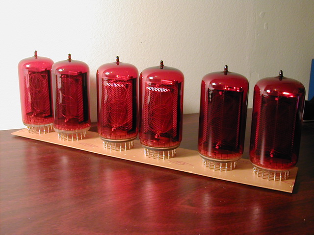

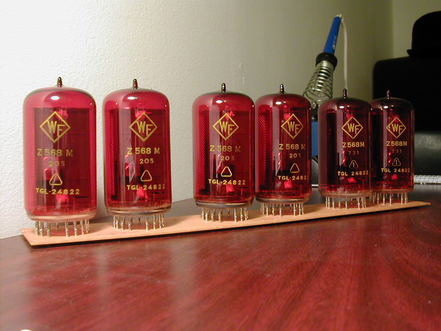

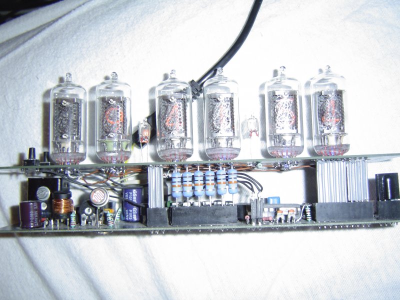

Ezen a Z568M eladási (volt) szándékon én is nagyot néztem... Más: Csigalassúsággal ugyan, de napokon belül a kezemben lesz a "nagy" óra prototípus nyákja, lassan kezdődhet az összeszerelés. És csak hogy mutassak is valamit, hogy azért van haladás: a kijelző rész már a képeken láthatónál is előre haladottabb állapotban van.
A két középső slaggal a Front képen mi történt? Lejött róluk a plezúr? Mintha hiányos lenne a piros rész. A képen nem látszik jól, de mintha a két másodperc cső fekete lenne belül. Azok használtak, vagy csak árnyékban vannak? Egyébként impozáns lett a kijelző. |
