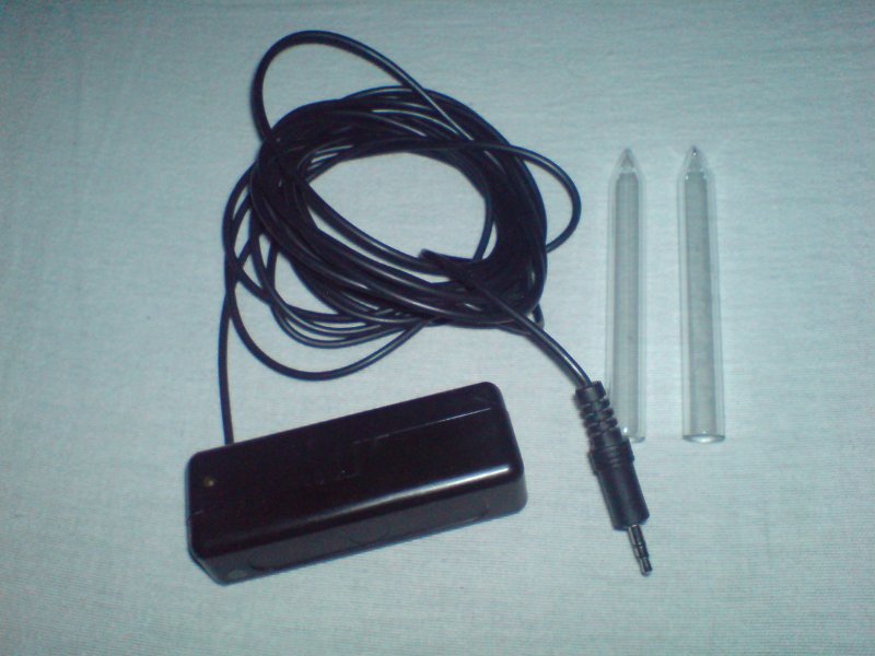

				Sziasztok, nagyon impozáns így összeállítva a kijelzős panel ! Elválasztónak mindenképpen glimmeket szeretnék, gondolkoztam kettőspontban az eddig bevált elválasztó pont helyett, de a dátum és egyéb adatok kiírásánál jó lenne , ha maradna a pont kijelzése, tehát vezérelni kellene a szoftverből az elválasztó jelek tetejét és alját külön. Nem tudom, most a hardver képes-e erre. A glimmeket 8-10 mm-es átmérőjű üveg kémcsőbe fogom rakni a nixie-k közé. A nagy óra háza is alakul már, de még nem döntöttem el hogy üveg-fém vagy üveg-keményfa-fém kombináció lesz-e végül.
				A DCF szerintem eléggé költséghatékony megoldás az óra pontosságának megőrzéséhez, pláne a DST váltások miatt is. A bekötésére nekem most az 5m-es fülhallgató hosszabbító vált be, elvágtam és az aljzat részét az órára, a jack dugós részt a modulra tettem a kábellel így könnyen bontható ha szükség van rá. Szerintem a nagy órát nem sűrűn fogom ide-oda rakosgatni már csak a méretei miatt sem, tehát meg lehet találni hozzá az ideális vételi helyet. Hp41C szoftverével és megoldásával még itt Miskolcon is többször volt 59 szinkron/óra.

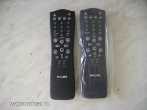

				A Mule 1-ben benne volt a karakterjáratós rutin a dátumkijelzés előtt, ki is szedetted belőle velem        Ha már vásárlás, most vettem vadi új 2db RC5-ös philips távirányítót ugyanott a Mule v2-höz, van még belőle sok és egészen jó az osztása...
