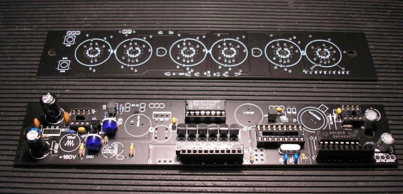

Lenne két kérdésem az új panellal kapcsolatban. Az egyik, hogy van két érték nélküli alkatrész (mellékletben bejelöltem) ezeknek mik az értékei? Illetve a forrasztási oldalon vannak smd pad-ek, oda miket kell tenni? Köszönöm.
(#) sooty válasza vdivald hozzászólására (») Jún 17, 2011 /
Az IC-k tápjánál 100nF hidegítőkondiknak lett pad kialakítva. Az LDR mellett egy soros ellenállásnak van hely, abban az esetben, ha 1k alá esne az értéke értelemszerűen ha nincs rá szükség, át kell kötni egy vezetékkel

Lassan elkészül egy újabb Mule_v2 verzió, már csak néhány "fontosabb" alkatrészre vár.

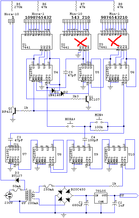

Még mindig nem értem, mit értesz "analóg" kapcsoláson. A nixicsöves óra digitális óra, a megjelenítés alapvetően diszkrét értékeket vehet fel. :no:
Maradjunk a 12 órás kijelzésnél, akkor a kezdő digitet, ami csak az (0-) 1 értéket veheti fel, jelölheted valamivel (led, glimmlámpa stb.) , akkor a mellékelt kapcsolást kell elkészítened és megspórolhatod az x-el jelölt 2 IC-t. (Nem tudom érdemes-e?) Vagy a másik ábrán a pic-kel készült változatot láthatod, nekem a második az egyszerűbb.

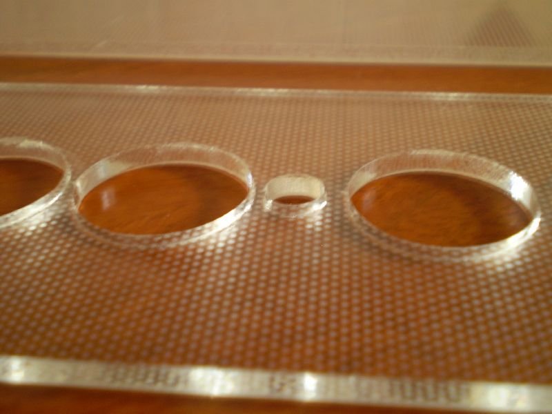

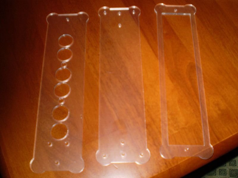

(#) H2opok hozzászólása Jún 30, 2011 /
Elkészült a plexi "ház". 3mm vastag víztiszta. Viszont ez egy speciális mintázatú plexi, nagyon apró matt pöttyökkel van "díszítve". Hasonló mint az autó szélvédők pöttyözött széle. De itt vannak a fotók.
A tervekért köszönet Sooty-nak. Az új Mule V2 nyákra pontosan illeszkedik.

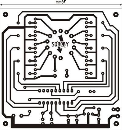

(#) sooty válasza havranarpi hozzászólására (») Júl 4, 2011 /
Itt a nyomtatott áramkör tükrözött képe:

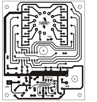

(#) sooty válasza sooty hozzászólására (») Júl 4, 2011 /
És ugyanez a táppal együtt.
