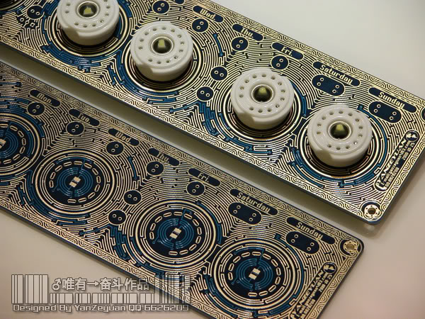

A következő nyákot valami hasonlóra csinálom az biztos. 1-2 db "limitált" széria, aranyozva igazán jól mutatna egy plexi dobozkában.
(#) sooty válasza H2opok hozzászólására (») Júl 5, 2011 /
Kár hogy fekete lakktól nem látszana Nekem ez tetszik, felrakhatnák lay-ban. De hol a kellő szigetelési távolság, vagy minden második föld?

Szép technikásan van megoldva, bár ami igaz, én biztos módosítanám egy kicsit, mert nekem egy kicsit már túl giccses. Ettől függetlenül szívesen fogadnám én is lay-ben.

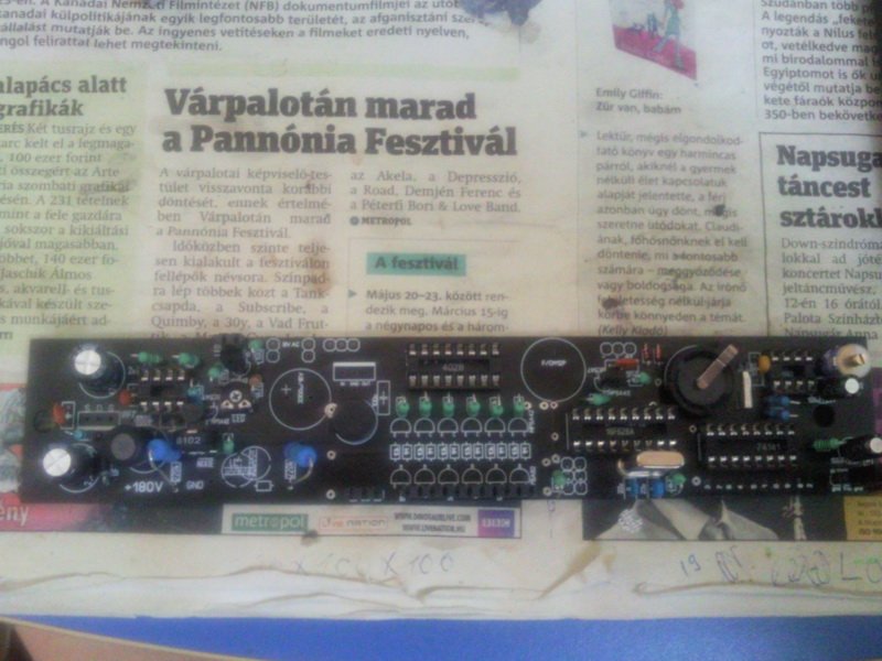

Sziasztok, megépítettem az overkill órát, sajnos a SN-t használtan szereztem és nem is mondták rá hogy jó e vagy sem :s
Egy kevés módosítást végeztem az órán(nyák) de tüzetesen átnéztem és nem találtam, ebből adódó hibát. Egyedül még annyi hogy 150V van a 200V helyett . . . a képen mellékeltem a hibát mintha minden szám egyszerre égne. Köszi előre is az 5leteket.

Túl nagy az anódfeszültség. Így ne járasd, mert hamar tönkremennek a csövek. A feszültséget 170V körülire le kellene tudni szabályozni. Ha az SN74141 -nek mindig csak egy kimenetén van 0V körüli feszültség, akkor jól működik...

Ha 150V van és 15k az anódellenállás (ahogy látom) nem kellene nagynak lenni a feszkónak. Az első digitben érdekes módon látszik, hogy csak az 0,1,2 szám megy, ez pedig azt jelentheti, hogy az óra pörög és valami földhiba van a csöveknél, tehát az SN a gyanus. Le kéne venni a nagyfeszt és az sn lába és a pic kimenete között ledsorral kellene tesztelni mint ahogy itt mutattam (neked persze nincs a +1 ic )Bővebben: Link

150V megvan beállítottan egyedül észrevettem egy hibát, hogy felcseréltem 2helyen is sajnos az mpsa42 és 92-eseket, de lemértem és nem mentek tönkre nem nagy pénz azért veszek másikat! És még valami, én a tervezésnél kivettem a mínuszos árnyékolást, az sn-t még nem teszteltem! Tehát amit lead a pic az sn kimenetére azt próbáljam le ledekkel? Köszi az eddigi segítséget!
(#) sooty válasza sanyo hozzászólására (») Júl 9, 2011 /
Először akkor a tranyókat teszteld le, mert az anódvezérlés nélkül úgysem lesz kiértékelhető a az sn meghajtása, ha több anód volt egyszerre bekapcsolva, akkor érthető a szellemképes kijelzés. Ha ez nem oldaná meg a problémát csak akkor teszteld az sn-t. Amit a pic lead az biztos hogy jó, ha az sn rossz és áteresz, csak a kimenetén látod, de mivel gnd-t kapcsol ezért az egyik jól működő anódhoz képest kell vizsgálni. A nagyfeszt ki kell kötni előtte,elég az 5V-os táp ! ha így működik, még mindíg lehet, hogy nagyfeszültségen üt át...

Megvan a tranzisztorok jók, leszereltem a hosszú kábelt hátha attól, de sajnos nem. Kizárásos alapon maradt az sn . . . mi más, hisz olyan kevés alkatrész van. Most újraépítem és az árnyékolást is vissza "teszem" hátha az is gond. Köszönöm szépen az eddigi segítséget!
