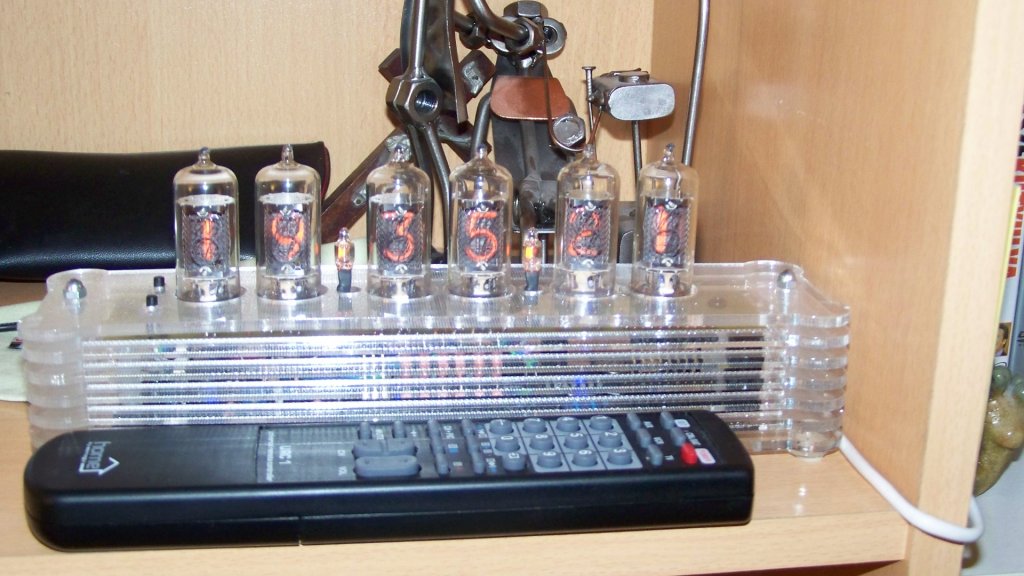

(#) rohi hozzászólása Jan 1, 2012 /
Sziasztok !
Végre elkészült az órám.
Tökéletesen működik,köszönet minden"közreműkődőnek"!
Pár kép

(#) pcroland válasza rohi hozzászólására (») Jan 1, 2012 /
Szuper lett! A távirányító miért van a képen? Azzal lehet állítgatni? Mert pont ugyanilyen URC-m van a TV-hez.

(#) rohi válasza pcroland hozzászólására (») Jan 1, 2012 /
Igen erre van beállítva
Hogy kell beállítani? A füzetében csak a márkákhoz vannak kódok.
Az én füzetemben le van írva az automata kereső mód.
Ha a set és a powert 3 másodpercig nyomod akkor,
akkor a kódcsomagokat kezdi küldeni egymás után.
Ha változás történik(nálam kikapcsolta a csöveket)
akkor b.melyik gomb lenyomásával megállítható a további rutin.Meg van a kód de ki is tudod olvasni a set-tel. Set+1;set+2;set+3;set+4(villanások száma,ha nem villan az a 0!)
