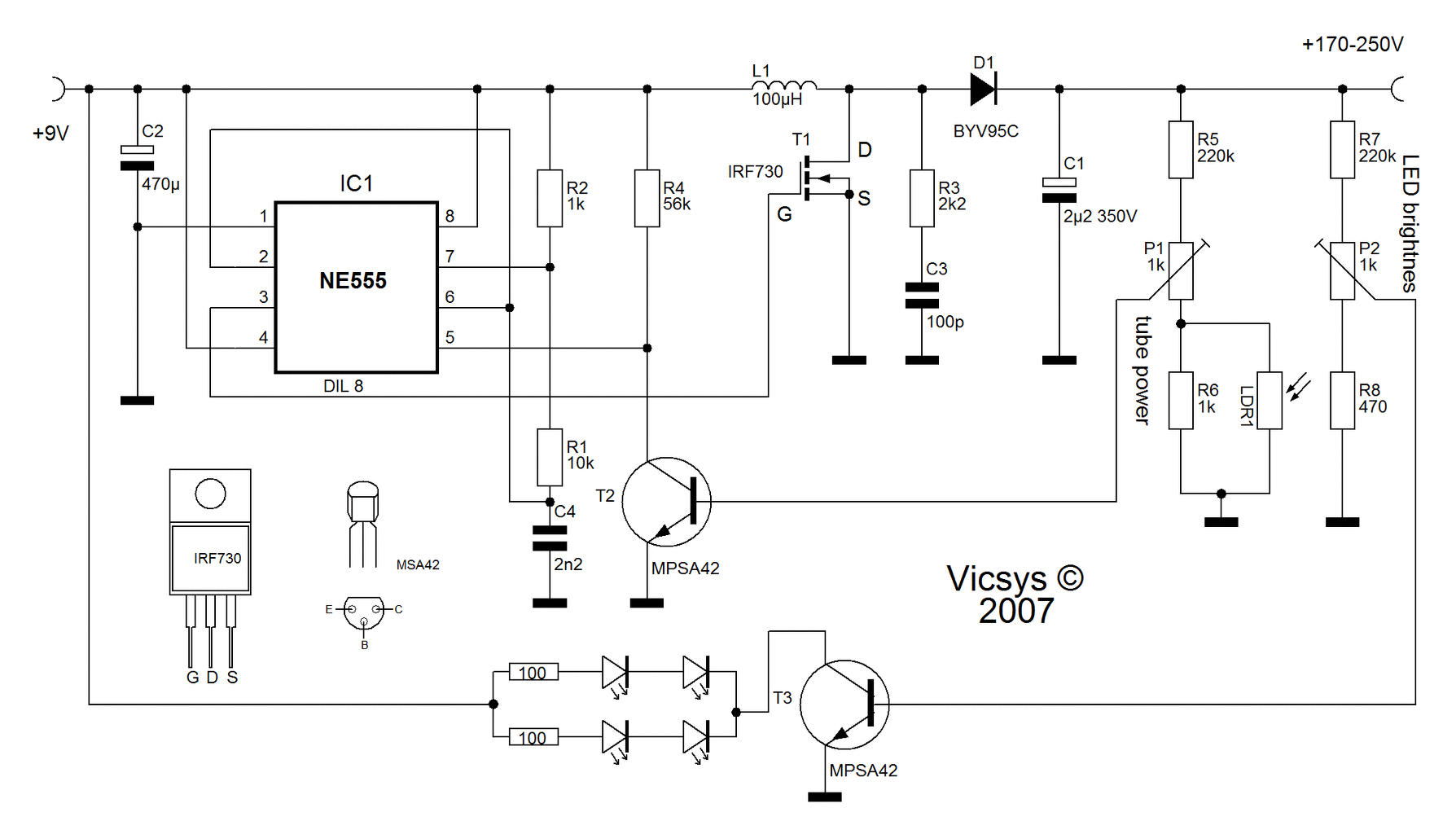

(#) Pali79 válasza baloghvl hozzászólására (») Nov 11, 2013 /
Mondjuk ilyen
Van egy másik ellenállás is a panelon amivel hozzá tudod igazítani a fotoellenálláshoz, de sztem olyat válassz aminek nincs túl távol egymástól a két végpontja, mert különben nem fogod tudni beállítani.

(#) baloghvl válasza Pali79 hozzászólására (») Nov 11, 2013 /
Tehát ha a fotoellenállás nagyobb akkor R5 értékét kellene csökkenteni? R6-ot pedig növelni az LDR értékéhez?

(#) Csupasz válasza baloghvl hozzászólására (») Nov 11, 2013 /
Helló
At R5 ellenálláshoz ne nyúlj, az R6-ot cseréld ki kb. olyan értékűre, mint az LDR-ed.
(#) baloghvl válasza Csupasz hozzászólására (») Nov 11, 2013 /
Köszi, nem nyúlok hozzá! Viszont azon gondolkodom nem lehetne megoldani ezt fototranzisztorral?
Ezt a fotoellenállást nem tudom elképzelni hogyan lehet a dobozon elhelyezni. LED-foglalattal?

(#) sooty válasza baloghvl hozzászólására (») Nov 11, 2013 /
A mule v2 eredetileg víztiszta plexiházzal készült, nem volt probélma az LDR elhelyezése Nekem van olyan LDR-m, amelyik megvilágítva kb. 1k ellenállású, a régi fémházas LDR-ek közül is volt ilyen értékű.
(#) baloghvl válasza sooty hozzászólására (») Nov 11, 2013 /
Hát sokminden eltért már itt az eredetitől...
A lényeg hogy fém-dobozba kerülne az óra és maximum csak az alávilágítás fénye vezérelné az LDR-t. Valahogy kívülre kell szerelni, viszont akkor meg jól kellene kinéznie. Egy fototranzisztornál vagy egy fotodiódánál ez nem gond, LED tokban van és ahhoz van foglalat. Ezzel a fotoellenálásal viszont nem tudom mit lehetne kezdeni.
Ez a burkolatlan ldr tényleg nem szép. A fémházast ugyanúgy szereltem mint a ledet, egy furaton keresztül kidugtam a házból (lásd óra szavakból). Én csak egy furatba szerelném, a lemez síkjában, vagy esetleg ragasztanék rá egy félgömb alakú átlátszó szilikon ütközésgátló gumit (lábat). Gumi

(#) baloghvl válasza sooty hozzászólására (») Nov 12, 2013 /
Még mindig a fototranizisztoron agyalok, már csak az ára miatt is. Át is variáltam a táp kapcsolási rajzát. Működhet ez így?
Az átlátszó gumi sem rossz ötlet, én egy víztiszta led-en gondolkodtam levágott lábakkal foglalatba szerelve. Ami mögött lenne, bent a dobozban az LDR. A led végül is csak egy ablak lenne.

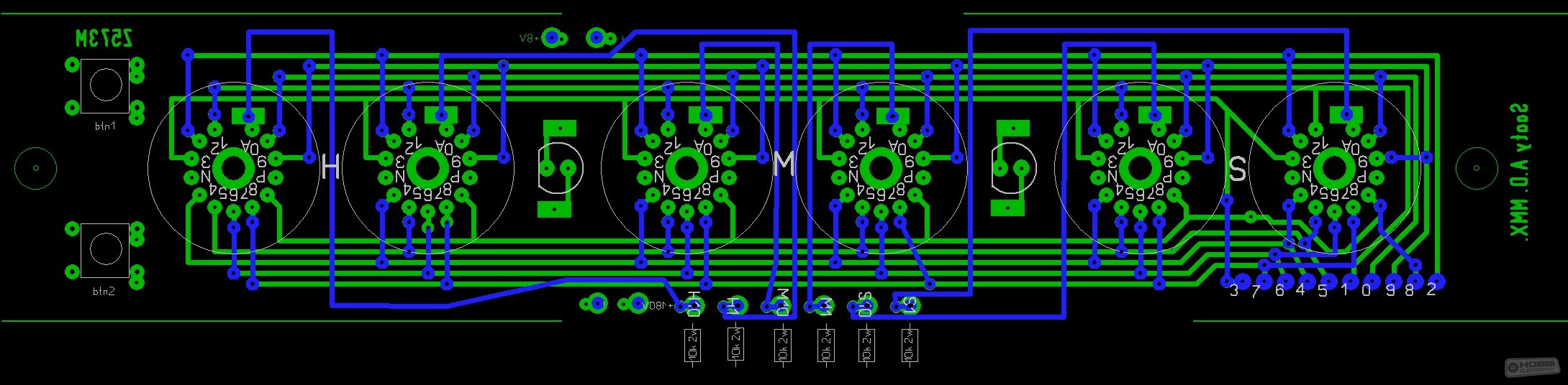

(#) korni.papp hozzászólása Nov 15, 2013 /
SZiasztok! Megszeretném ezt az órát építeni Bővebben: Link . Az lenne a kérdésem, hogy ezen : Link és ezen: Link a nyákterven rajta van minden, amit be kell építeni?Táppal együtt? ÉS ha esetleg belekezdek megépíteni, lesz olyyan ember aki be tudná programozni a PIC-et? Előre is köszönöm a válaszokat!
(#) korni.papp válasza korni.papp hozzászólására (») Nov 15, 2013 /
*És, hogy kb mennyiből lehet kihozni?
ÉS mégegy kérdés: Milyen csővel van a képeknél csinálva, ahol fehér színű? Tudom, hülye kérdés, de hát akkoris
(#) Pali79 válasza korni.papp hozzászólására (») Nov 15, 2013 / 1
Szia! Igen rajta van minden. Ha javasolhatom akkor a DC-DC táppal rendelkezőt építsd. Ha kell tudok nekem küldeni postán felprogramozott PIC-et hozzá ami garantáltam működik, van nekem itthon 3db ilyen órám, le tudom tesztelni. *
A cikkben a csövek Z573M, a piros festéket le lehet mosni a csövekről, de van sok más csőhöz is terv itt a topicban.
