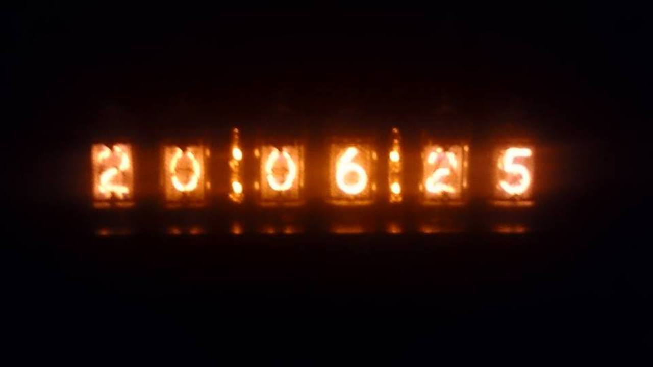

(#) patexati hozzászólása Dec 27, 2016 /
Be is építettem..
(#) yodee válasza patexati hozzászólására (») Dec 27, 2016 /
Szép
(#) patexati válasza yodee hozzászólására (») Dec 27, 2016 /
Szép csak kicsi A tied az szebb
(#) kisgeri válasza patexati hozzászólására (») Dec 27, 2016 /
Egész pofás lett
Van ilyenem is. Ezek is szépek. Sajnos a nagyobbak méreg-drágák. Nekem szerencsém volt, kaptam is és vettem is jó áron.
A hozzászólás módosítva: Dec 27, 2016
