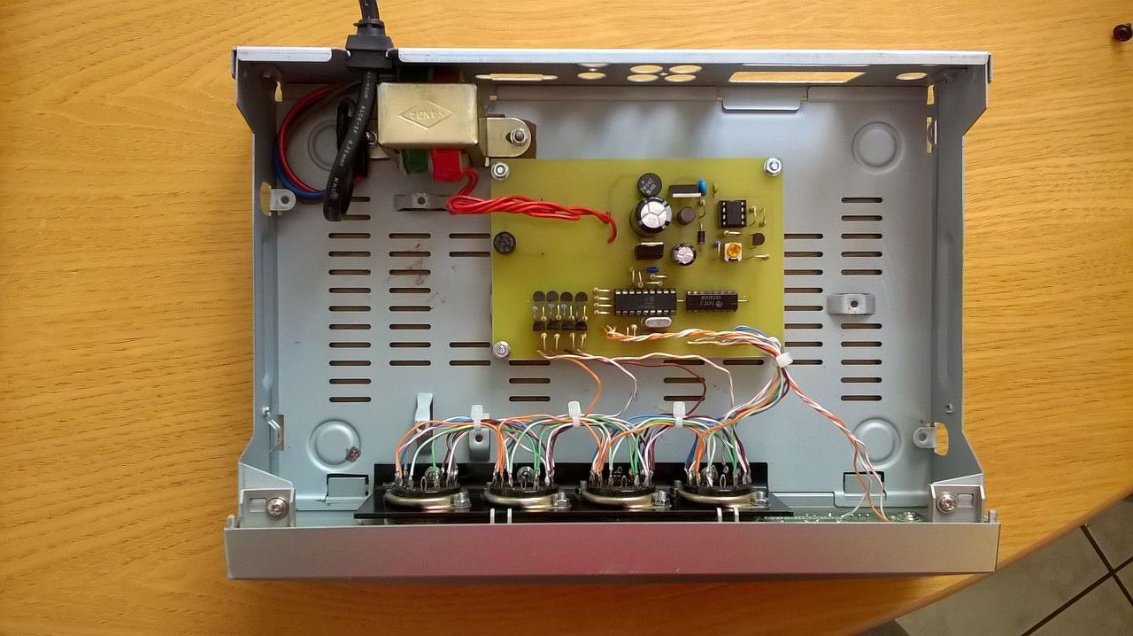

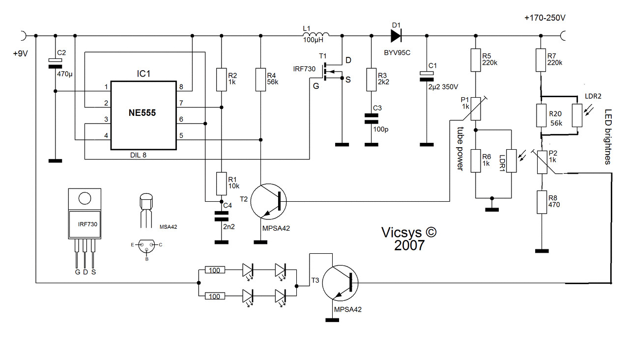

(#) Mircsof hozzászólása Feb 27, 2017 /
Megépítettem a H2opok féle nyákkal készült nixie órát. Minden rendben van vele, csak párom nyaggat, hogy a ledek alávilágítása éjszaka "erős".
Tudom tekerjem lejjebb a potit. Viszont én szeretném automatikusra megoldani.
Van egy LDR-em ami fényben 530R értéket képvisel, sötétben 250k az ellenállása.
Hogy kellene ezt bekötni a ledek szabályzókörébe, hogy megfelelően működjön?
A ledek bekötésén változtattam, mert az eredeti nyákterv szerint kevés lett volna a tápfesz 6 sorosan kötött lednek. Ezt rárajzoltam a nyákra.

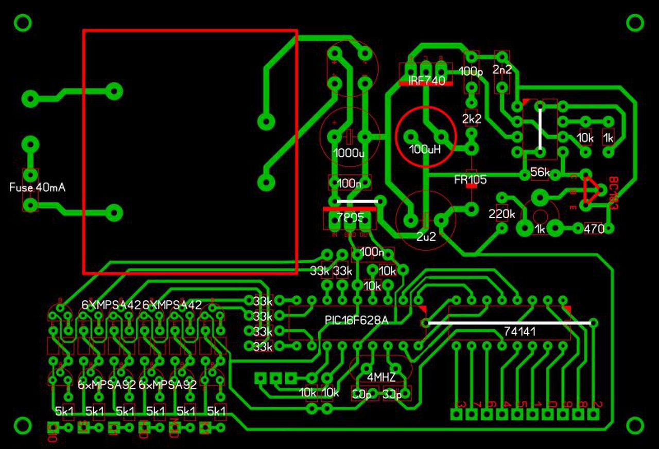

(#) mohinger válasza mohinger hozzászólására (») Márc 3, 2017 /
Végül elkészítettem a hat csöves verziót ebből a nyákból. A kérdésem az lenne, hogy jelenleg Z560M csöveket használok, a munka ellenállások 0.25W-osak, nem melegszenek, viszont a cikkben 573-as csövekkel 2W-os ellenállásokat javasol a szerző. Ekkora áramfelvételbeli különbség van a két cső között? Azért kérdem, mert most ilyen csövekkel tervezem építeni és így nem biztos, hogy megfelel majd ez a nyák...
(#) sooty válasza mohinger hozzászólására (») Márc 3, 2017 /
A 2w az átütési távolság miatt lett megadva. Jó lenne kisebb wattszámú is ha lenne vagy 10 mm hosszú. Ilyet gyártottak is és a kivezetésekre kis kerámia gyöngyöket húztak, csak az a baj, hogy 60 évvel ezelőtt. Ezt a leválasztás nélküli verziót nem szoktam javasolni (Egy trafós táp) .Van belőle rtc-s verzió is felrakva minimális eltéréssel és egy 300ft-os arduinos ds 3231 modullal, akkor nem is felejtené el az időt ha kihúzod a konnektorból.

(#) Hp41C válasza Mircsof hozzászólására (») Márc 13, 2017 /
„A felülre rajzolt részen levő ledek fényerejét szeretném "automatizálni"”
Szerintem már az LDR vezérli a LED -eket. A BC547 bázisa az anódfeszültségről kap jelet, az anódfeszültség körében van az LDR.
(#) Mircsof válasza Hp41C hozzászólására (») Márc 13, 2017 /
Igazad van, én azt hittem, hogy az a csövek fényét szabályozza és még a szoftveres szabályzás előttről maradt meg.
Nem igazán látom át, hogy az LRD hogy szabályozza a felső Bc tanyót... Viszont kipróbáltam, és működik. Egyetlen szépséghibája az, hogy a szobában levő fénynél már leveszi a ledek fényerejét, ekkor az LRD ellenállása 20K.
Azt még megmondanád, hogy melyik ellenállást kellene módosítani, hogy a szobában levő fényviszonyok mellett még ne vegye vissza a fényerőt?
A hozzászólás módosítva: Márc 13, 2017
A BC547 bázisára menő trimmer "jobb alsó" vége és a táp puffer kondenzátora közötti 470 Ohm -os ellenállás értékét kellene csökkenteni, hogy a trimmerrel a kívánt átfogást meg lehessen valósítani. Ideiglenesen lehetne vele párhuzamos kötött különböző értékű elleállással próbálkozni.
Hét erősen tipp csak, mert abbból amit írtál nehezen tudom kihámozni melyik ellenállásról van szó főleg úgy hogy a BC táranyóból is kettő van. meg a 470R ellenállatból is kettő van.
Szerintem a fehérrel jelöltre gondoltál, hogy azt kellene csökkenteni. Ha igen akkor próbáltam, de normál fénynél ugyan úgy halványak a ledek mint eddig is. Holott ugye normál fényél világítaniuk kellene. Csak akkor világítanak, rendesen, ha az LDR elé odanyomok egy 60W izzót.
A kapcsolási rajzán a fehér ellipszisben az R8 van. A sárgában levő nem szerepel a rajzon.

(#) Mircsof válasza Hp41C hozzászólására (») Márc 19, 2017 /
Végül így oldottam meg. LDR2 és a vele párhuzamos R20 került az R7 és a P2 közé.
Tökéletesen teszi a dolgát.
