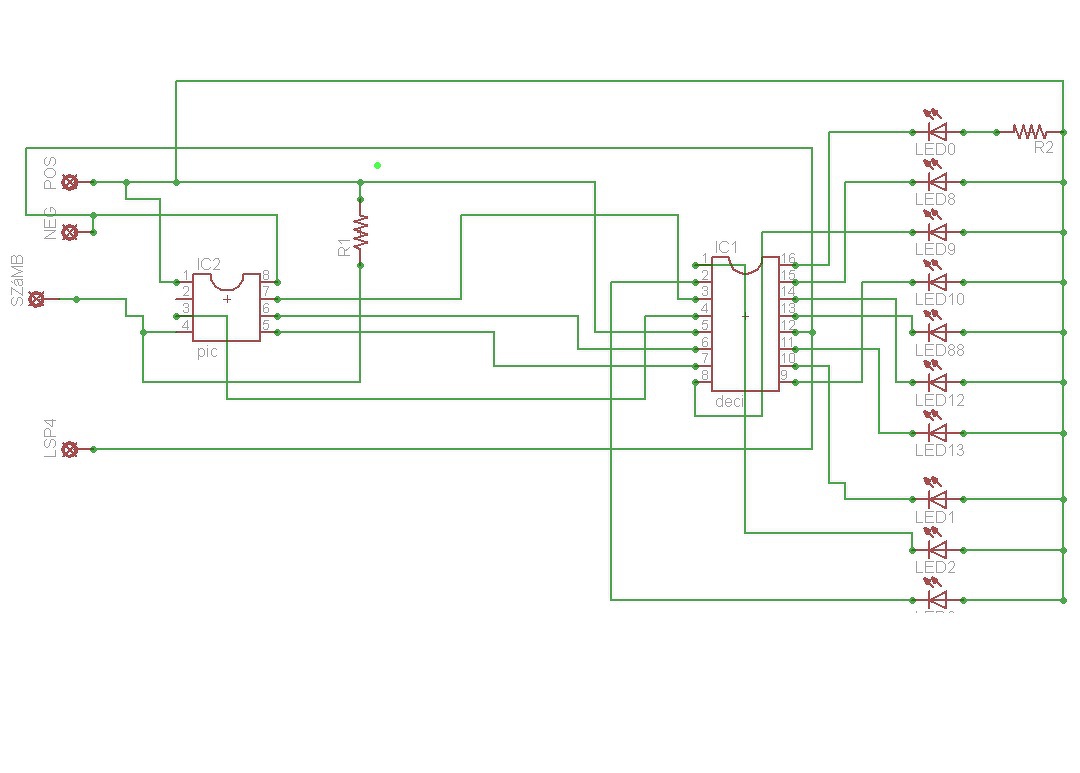

így gondoltad a bekötést?Bocs nekem új ez a program nem találtam a picken a gnd-ét meg a pluszt.
(#) sooty válasza jointsilver36 hozzászólására (») Okt 1, 2018 /
1.láb a plusz, 8. Láb a gnd

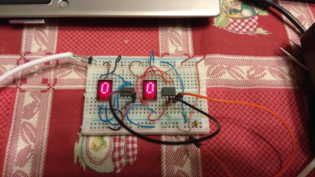

Vagy a picet nemjol égettem.Az első hex a tied, a második képen az van amit én visszaolvastattam.
(#) sooty válasza jointsilver36 hozzászólására (») Okt 2, 2018 /
Ugy tesztelheted, hogy adsz neki tápot és az ABCD bemenetet lekötöd a megfelelő kódra (a képen 6) és akkor a megfelelő kimenet gnd-re kerül. Egyenként tesztelheted a kimeneteket. Mivel a led plusszon van, világít. Ez ugyanaz, amit javasoltam, csak ott már rákötöd a picre és az összes kimenetet nézed a ledekkel.

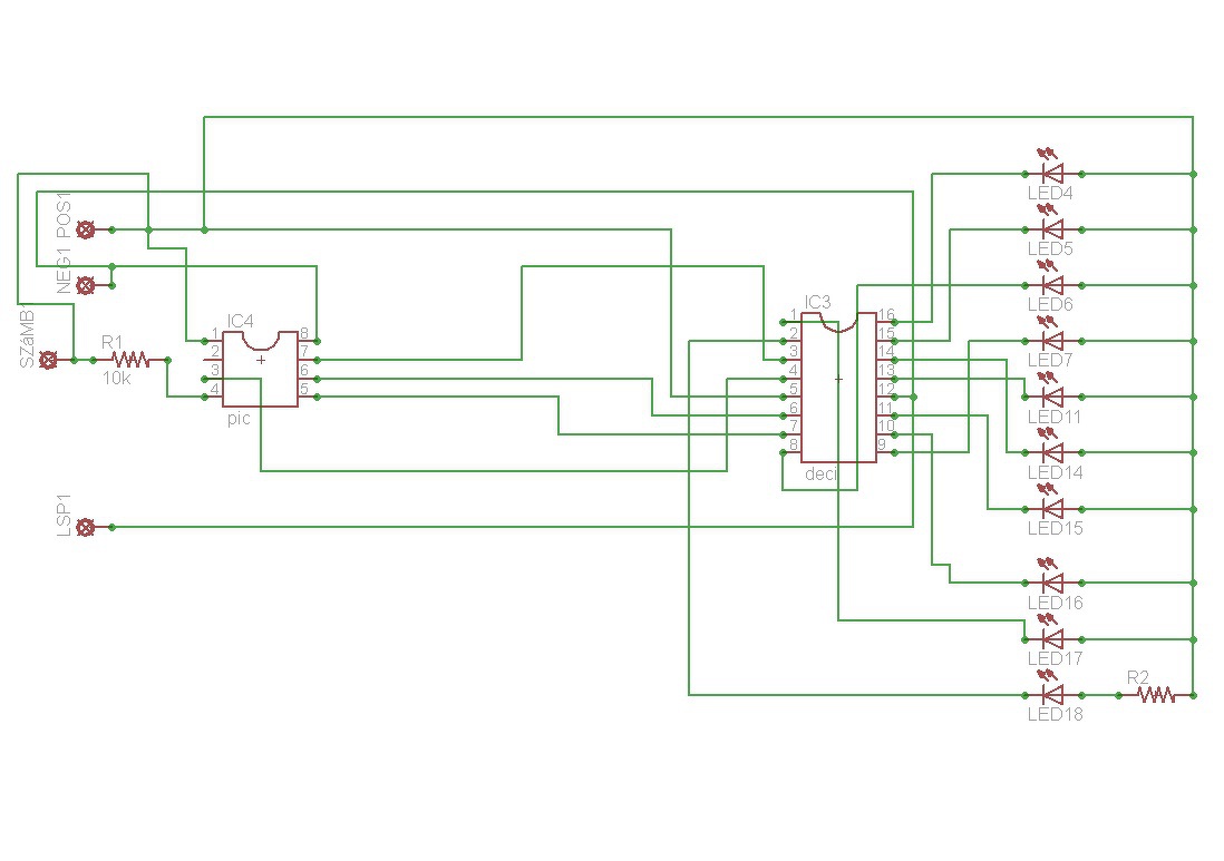

Még csak megszerkesztettem ,mehet így az építése?
A hozzászólás módosítva: Okt 3, 2018
(#) sooty válasza jointsilver36 hozzászólására (») Okt 3, 2018 /
Az r2 rossz helyen van, a közös ágba kell felülre. Az r1 is rossz helyen van vagy a pozitiva vagy a gndre kell előfeszíteni a portot, ez attól függ, hogy a led a pendriveon hogy van bekötve (ha egyik esetben nem megy a másikra kell kötni az ellenállást)
(#) jointsilver36 válasza sooty hozzászólására (») Okt 3, 2018 /
Gondolom így sem jó.
Háát... Az r1 már lehet jó, az r2-t a felette lévő vonalra tedd át.
