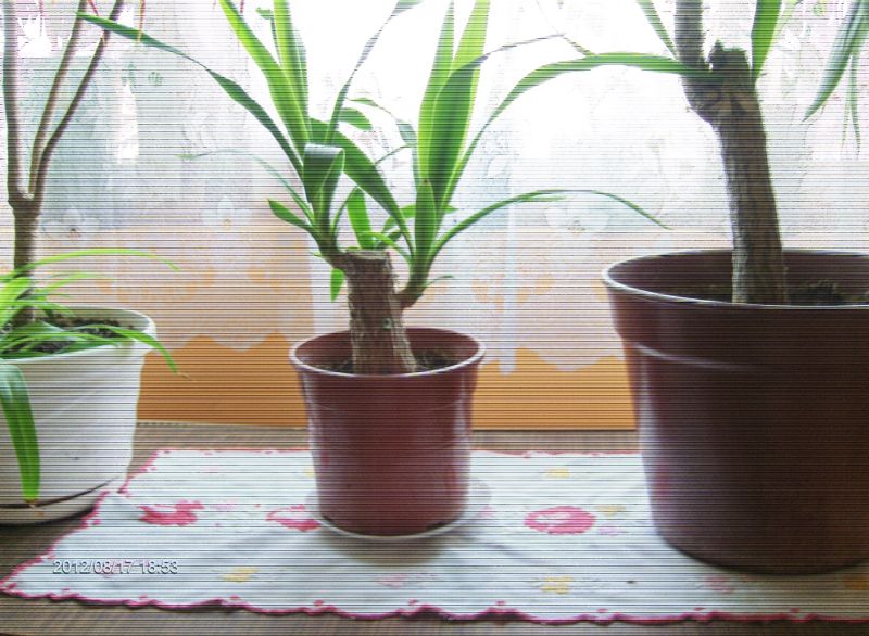

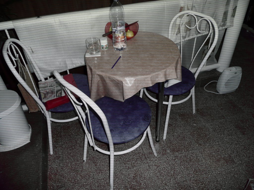

Nekem hasonló a problémám, mint amit kicsa írt, csk nekem HP Photosmart R927-em van. A Vaterán vettem, kijelzőn jók a képek, de számítógépre téve vízszintes csíkok vannak főleg világosabb képtartalmaknál. Szabadtéren automatán túlexponál. A video felvételek tökéletesek. Nálam is szalagkábel probléma lehet?

A (#1283128) számú kérdésemhez csatolok egy képet, hátha hamarabb kapok választ.
Üdv! A HP gépek lelkivilágát nem ismerem, de nagyon valószinű, hogy hasonló a probléma. Vagy a zárszerkezet beállt.
Köszönöm a gyors választ. Tegnap néztem több exponálásnál is, működik a zár. Arra gondoltam, hogy talán lassabban a kelleténél, akadozva. A hangja is fura.
Sosem láttam még digi gépet belülről, lehet, hogy hülyeséget kérdezek, ne nevessetek ki. Lehet azt tisztítani , hozzá lehet férni egyáltalán?
Szerintem ezt nem mechanikus hiba okozza, legalábbis beállt zárszerekezet biztosan nem. Inkább a képrögzítő és feldolgozó rendszer lehet a ludas, esetleg szakadt, kontakthibás kábel. Én a CCD (CMOS érzékelő) környékén nézelődnék, bár elektronikus hibát szemmel úgysem lehet megtalálni...

Üdv!Sikerült szalagkábelt szerezned? Ha kivetted akkor a törésnek a fém kábelbevezető után látszania kéne. Van két kis pöcök az "ablakok mellett" azokat mozgatva működni kell a zárnak, és a szűrőnek is mechanikusan. A tekercsek kivezetésein pedig ellenállást tudsz mérni.
Nem sikerült még,mielőtt rendelnék,gondoltam belenézek. Mennyire nehéz szétszedni...ilyesmi. Elég körülményes,az már biztos...A lényeg,hogy a linken szereplő kialakítású az enyém is,valószínűleg ugyan az. Törés ugyan nem látszik,de mivel tekercs,előfordulhat a mágnes miatt. Mielőtt csíkozni kezdett volna,egy erős léptetőmotort fényképeztem közelről,a forgórészt. Utána pedig már csíkos képeket tudtam csak csinálni vele... A 'baj' az,hogy mind a két pár kivezetésen mérek 14-15 Ohm körüli ellenállást. Esetleg valamilyen pici feszültséggel tudnám működtetni a zárszerkezetet a két kivezetésen? Gondolom feszültség megy a tekercsre,és a benne folyó áram által okozott mágnese tér mozgatja a pöcköket? Kezdek félni,hogy nem a zárszerkezet a ludas...
Üdv! Miért nem okozhatja nem működő zár? A Samsungoknál hasonlót produkál olyankor... Csak kérdezem, mert ezekkel nem foglalkozom. Természetesen lehet CCD-hiba is, pár napja volt egy Pana TZ-2-es ami nem teljesen ilyen, de visszintes csíkozódást produkált CCD-miatt.
Üdv! Hát így még nem próbáltam tesztelni, de az ellenállás érték jónak tűnik, és ha nem látszik hiba a kábelen ott a ragasztás mellett, ahol sokat hajlik, akkor lehet hogy mégis a mágnes keverhetett be... Elég pici áram kellhet valószinű a mozgatásához, én kis feszültséggel próbálnám, pl 1,5...3V elemről, és egy soros áramkorlátozó ellenállással pl 470R...1K, és egy pillanatra zárva az áramkört, nehogy megsüljön a tekercs. Esetleg az ellenállás még próbára csökkenthető, hátha nemlesz elég gerjesztés a tekercsben. Aztán polarításfordítással az elelnkező irányba is működnie kéne.
A zárhiba túl sötét vagy túl világos képet eredményez, ill. fokozatos átmenetű csík, vagy elmosódás látható a képen. Látható rajta a "mechanikus jelleg". Az elszíneződések, sűrű ismétlődő csíkok, hírtelen intenzitásváltás a CCD kiolvasási hibájára, ill. feldolgozási hibára utal. (Itt a "digitális jelleg" látszik.)

Alaposan szemügyre véve a kábelt,nem látható szakadást találtam. Mérni én a tekercseket közvetlenül mértem,illetve a kis ellenállás megviccelt a szakadásvizsgálatnál. Az egyik ér szakadt,úgy tűnik : már megrendeltem a kábelt EBayről...840 Ft-ba került. Viszont örülnék,ha valaki tudna egy service manualt a géphez,én nem találok égen-földön. Köszönöm szépen!
