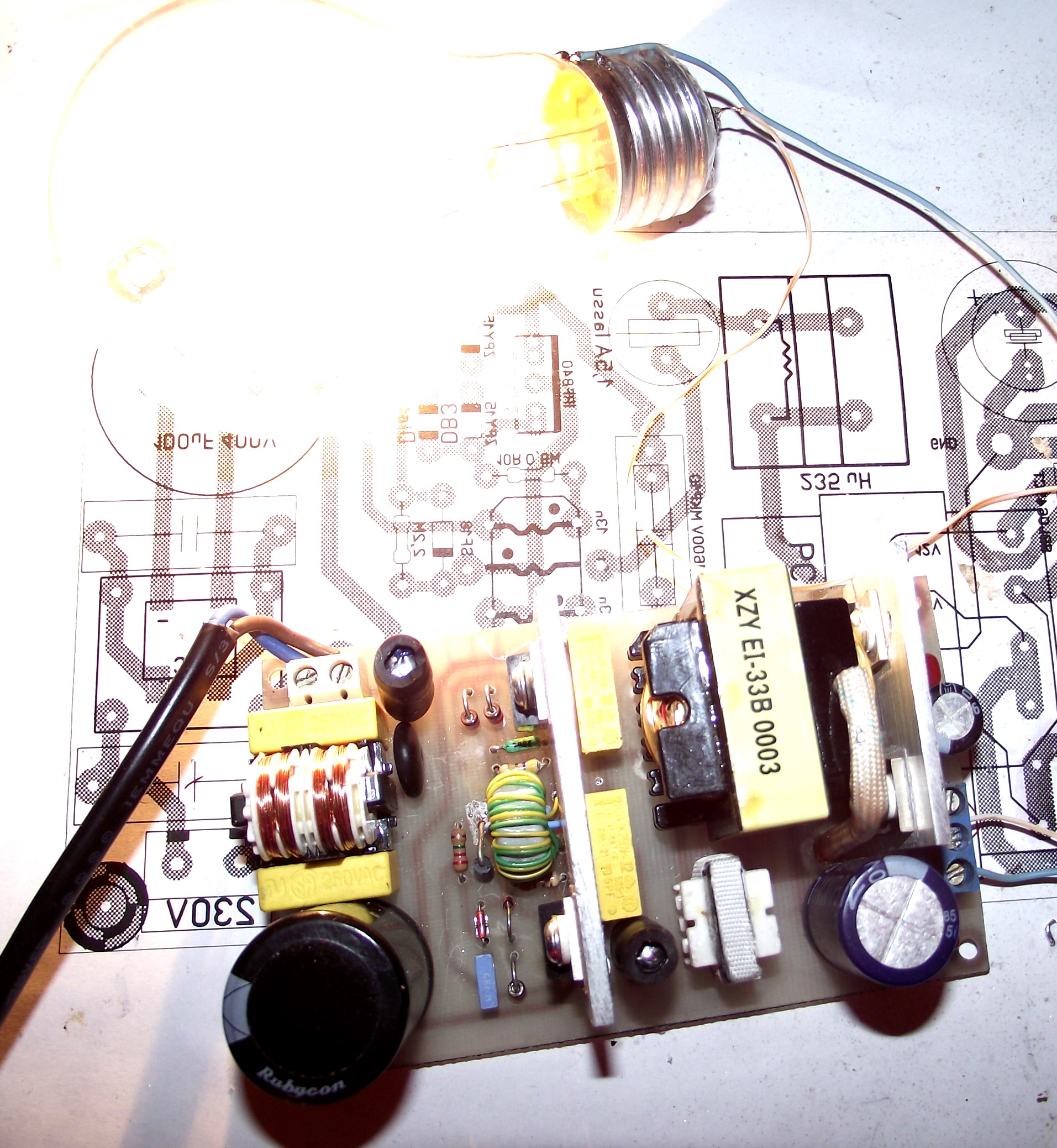

Elkészült a terv.
Hogy tetszik? Ha van kedvetek ellenőrizzétek le.
Ez alapján csináltam meg. Bővebben: Link
Köszi.
Ezt-azt át számoltam benne.

Jópofa lett, bár nem ellenőriztem le. Remélem jól fog működni!
(#) t0bi válasza vicsys hozzászólására (») Aug 5, 2011 /
Nagyon szép lett, gratula!
Látom, betetted a hálózati szűrőt, két biztit, meg az NTC-t is. Ez már mestermunka lenne a Kapcs táp topikban is .
Egy apró elnézés: a felső FET baloldali Zenere fordítva van. Lenne néhány megjegyzésem. A toroidnál majd vigyázni kell a középső tekercs kezdőpontjára. A fojtó Skorinál csak 50-55 uH, nálad 235 , azért érdemes lenne szkópon megnézni. Ami ennél fontosabb, a nagy trafó kimenetei nagyobb feszültséget adnak le! Érdemes lenne a végső megoldás előtt egyenirányítóval és (ESR) kondival együtt megmérni. Nekem ezekkel 15-20 Voltot és 30-35 Voltot adott le, ami sok a pákának.

A fojtóból szépen le kell tekerni, addig, míg a szkópon szép színuszt nem látsz, vagy kb 50 uH nem lesz.

(#) emmzolee válasza t0bi hozzászólására (») Aug 5, 2011 /
Kössz, hogy a felső fet zénerét észrevetted. Tényleg be néztem.
Az induktivitást azért méreteztem át, mert gyakorlatilag mindegy, hogy mekkora az induktivitás értéke, mert a kondenzátor értékének a változtatásával ugyan azon a frekvencián fog rezonálni. A változás annyi, hogy a kisebb induktivitás a nagyobb értékű kondival nagyobb kivehető teljesítményt eredményez. Erre nincs szükség. Az eredeti 55uH. és az 56nF kondikkal 560W-ot tudna a táp maximum. Ezzel a megoldással 140W-ot tud max. Ez egy esetleges rövidzárnál is fölösleges lenne, és nem is beszélve arról, hogy 10A-es feteket kellene hozzá használni. Az én változatomnál elég lenne 1,5A-es fet, mert nem lesz nagyobb az IDS 1.33A-nál.
Skori számításait használtam hozzá.
Ha lesz időm hétvégén akkor össze is rakom. Majd meg írom milyen lett.
Viszont elszabtam még valamit. A rezonáns kondikat nem javítottam át 10-ről 15nF-osra. Föl teszek egy javított tervet. Azon minden a helyén lesz.
A régebbit meg kérem a modikat, hogy szedjék ki. Nehogy valaki meg építse a hibásat és szívjon.

(#) CHZ válasza emmzolee hozzászólására (») Aug 8, 2011 /
Kicsit tömörítettem a terven, így a zavarszűrő is ráfér és a felső FET bekötésénél még megmaradt hibákat javítottam.
JAVÍTVA.LAY
(#) emmzolee válasza CHZ hozzászólására (») Aug 8, 2011 /
Kössz
Elmentem, de a fetekkel semmi gáz nincs. Azért csináltam egy kicsit széthúzott lábbal, mert nagy feszültség van ott, és még véletlenül se legyen rövidzár.
Fetek lábkiosztásával valóban nincs semmi baj.
Nézd meg jobban az eredeti nyákterved, van benne hiba szerintem. Csatolt képen kékkel jelölt részek. Tr1 L1 kivezetése környezetében van elkötés, úgy a K/V sem stimmel .
Így stimmel a tekercs bekötése.
Ebben nincs igazad. Nézd csak meg a kapcsi rajzot.
A két fet gate-je a tekercs menetirányához képest fordítva kell, hogy legyen. Nálam ugyan a tekercsen fordítva van jelölve a pötty, ami mindegy, de ahogy át javítottad így nem jó, mert egyszerre akarna nyitni mindkét fet.
Igazad van, csak az tévesztett meg, hogy az ellenállást nem közvetlenül a G-be csatlakoztattad, ahogy a rajzon van, a felső fetnél.
(#) CHZ válasza emmzolee hozzászólására (») Aug 9, 2011 /
Összedobtam a tápot, működik, de módosítanom kellet.
PC trafók bekötése változó lehet, nem szabad a szekunder tekercsek kivezetéseit összekötni a nyákon ( két kivezetését összekötő fólia szakasz hibát okoz) . Több trafóval is próbáltam. Érdemes csak két szál vezetékkel bekötni a primert indításkor és egy elko és egy dióda segítségével bemérni a tekercseket és ehhez alakítani a nyákot a szekunder résznél. 24V/75W izzóval terheltem, semmi melegedés, terhelés nélkül 26V DC, terhelve 23,4V.

(#) CHZ válasza emmzolee hozzászólására (») Aug 10, 2011 /
Köszi.., a nyáktervet is, pici és jól használható, alakítható!
Gondoltam, hogy a trafódhoz lett tervezve, én nem találtam olyan típust amihez kellenek az átkötések.
Eddig csak leválasztó trafóról járattam, most 230V-ról indítva, 25V DC és 7,8V, vagy 12,5V( terhelve), szekunder bekötésétől függően. Nyákot átköthető szekunderekhez alakítottam, 105mm x 60mm , maradt az eredeti mérete. Terheletlen rezonancia 61KHz, terhelve 58,6KHz. FET nem melegszik, még szereléskor tettem rá a hűtést, valóban nem is kellene, hagyom így, stabilabban állnak és elfér. Diódák melegek, kb. 50-60C, persze hosszabb idő után, más melegedés nincs. Tr1 L1/L2 490uH lett. Stabilan indul, jelalakokat nem mértem, mert jónak bizonyult elsőre is.
