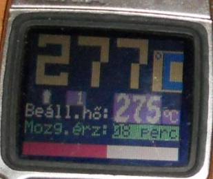

Én is elkészültem a forrasztóállomásommal ilyen pákával , már csak valami dobozt kéne keríteni és bedobozolni. Sajnos a rotációs enkóder nem olyan amilyet szerettem volna de ez van.

A mérések alapján K típusú hőelem van benne leírást nem találtam sehol róla, hidegpont hőmérséklet mérésére a prociba gyárilag beépített szenzort használom és azt is csak egyszer kérdezem le programinduláskor.
(#) shield válasza DecebaL hozzászólására (») Nov 22, 2011 /
A kijelző 3310-é? A kijelzőn látom, hogy mozgásérzékelős, ez saját kapcsolás?
Tetszik az alkatrész nyilvántartó, nem bántam meg hogy megvettem.
(#) DecebaL válasza shield hozzászólására (») Nov 22, 2011 /
A kijelző 3510i -é volt, de úgy van megcsinálva a kapcsolás és a program is, hogy 3310 monokrom kijelzővel is üzemeljen. A képen látható zöld jumperrel választhatjuk ki a kijelző tipusát. Azért csináltam két kijelzősre mert 3310 kijelzőből van vagy 8 darabom mig a 3510i -ből csak egy.
Mozgásérzékelős, menüben állítható be az időtartam és a visszahűlési hőmérséklet is.
Saját a kapcsolás és a program is.
Menüben állítható:
-Mozgásérzékelő időtartam (0-30 perc)
-Visszahűlési hőmérséklet (100-250)
-Kikapcsolási idő ha nincs mozgás (35 perc -3 óra)
-Hiszterézis (0-25)
-Bekapcsolási hőmérséklet (50-475, utoljára használt).
-Szinsémák (5 db.)
Mivel átvertek a rotációs enkóderrel bekerült két gyorsbillentyű".
-az enkóder irányát lehet változtatni (fel, le), a kijelzőn is ki van jelezve.
-lépték amivel változtathatjuk a beállított hőmérsékletet (1,5,10) a kijelzőn is ki van jelezve.
Az alsó sor meg grafikusan mutatja az aktuálís hőmérséklet állapotát. (200 fok alatt kék, 200 foktól piros ).
