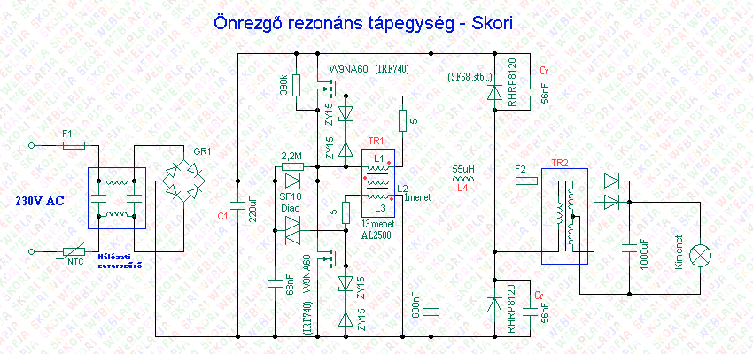

T0bi, a Skori féle fénycső előtétet csináltad meg?
(#) t0bi válasza CHZ hozzászólására (») Júl 3, 2011 /
A programban van egy sor: KALIBRÁLÁS! Itt egy konstans értéket ad a mért analóg értékhez. Ezzel a kostanssal kell játszani, amíg a hőmérővel mért érték meg nem egyezik a kijelzett hőmérséklettel.
(#) t0bi válasza shield hozzászólására (») Júl 3, 2011 /
Természetesen. Ennél egyszerűbb, frappánsabb nem is létezik

(#) t0bi hozzászólása Júl 3, 2011 /
„Szia
Akkor ez a kapcsolás fent van Skori oldalán alkatrészek értékeivel?
guliver83”
Pontosan. Érdemes előbb jól áttanulmányozni.
