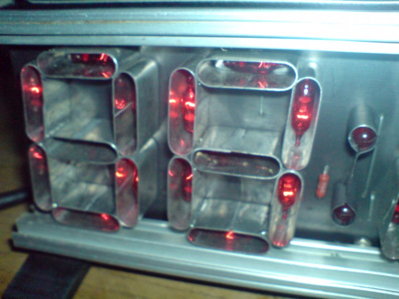

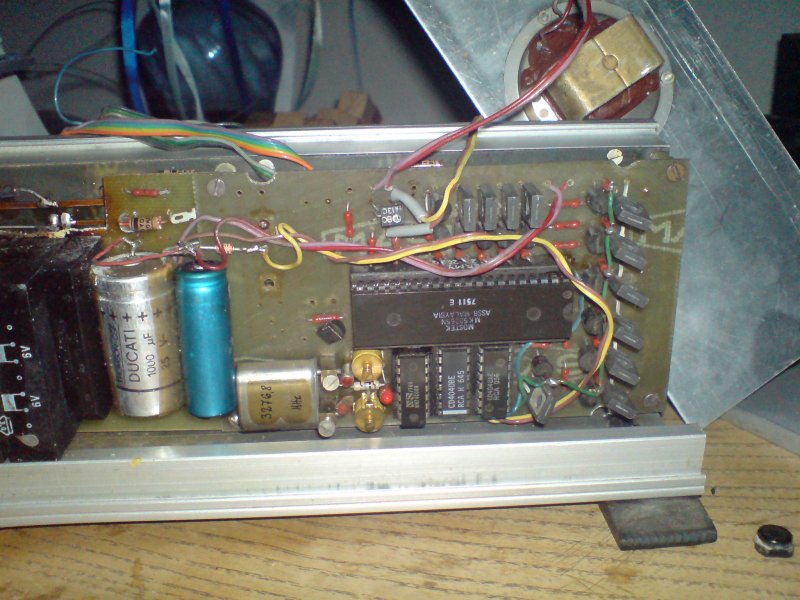

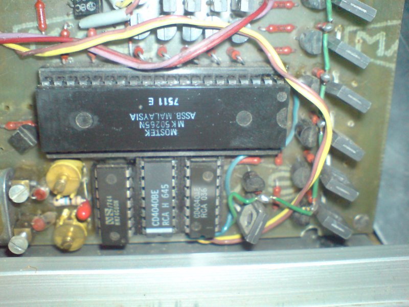

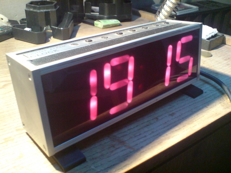

Sziasztok! Felteszek néhány képet egy digitális óráról, amit édesapám készített a 80 évek elején. Kérdésem lenne, hogy nincs-e meg valakinek a meghajtó IC Mostek MK50265N leírása, vagy legalább a lábkiosztása. Érdekesség, hogy a szegmenseket izzólámpák alkotják.

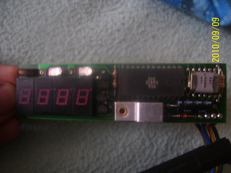

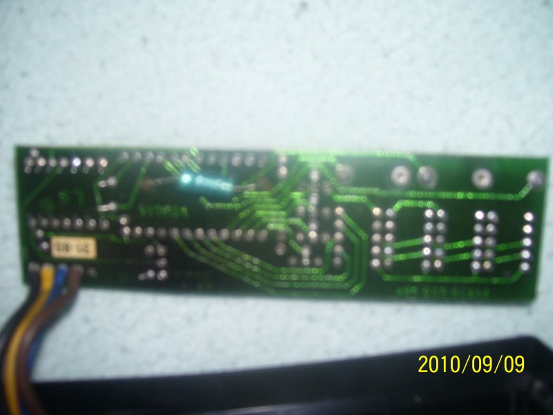

Van 1 Vegliaflash márkájú digitális órám az autóba. A problémája hogy csak 000-át villog és be állítani se lehet az időt, egyszer magához tért 1 év alatt de leálltam a kocsival és elfelejtette magát. Mi lehet a hibája?
(#) sooty válasza Vikesz92 hozzászólására (») Nov 2, 2010 / 1
Valószínű elromlott Ez egy olyan öreg óra, hogy csak na. Szerintem nem megy az ic oszcillátora, mert ez olyan fajtának tűnik amit eleve óraic-vel gyártottak (mint amit az előző h.sz-ban is mutattam) és így a kezdeti 0 értéken áll az óra, nem jár. Lehet az is, hogy addig nem indul csak el, amíg az órát be nem állítod, de ha nyomógomboki működnek, akkor megint csak az ic-ben lesz a hiba. Azt a nagy quartzot azért nézd meg az ic-mellett, ha az nem érintkezik, akkor is lehet,hogy leáll az óra, kocsiban kirázódhat/elrepedhet a forrasztás a nagy tömege miatt. (Milyen autó? fiat, alfa ?)
(#) Vikesz92 válasza sooty hozzászólására (») Nov 2, 2010 /
Fiat Uno 85ös tetszik ez az óra remélem működésre lehet bírni Pont néztem az órákról a képet amit felraktál nagyon tetszik holnap szétszedem megint át forrasztgatom a dolgokat amik gyanúsnak néznek ki
(#) Vikesz92 válasza Vikesz92 hozzászólására (») Nov 3, 2010 /
hmm nem bírom szerkeszteni az utolsó hozzászólásom így újat írok. Műűűködik bár nem csak a quatz-ot kellett mert csak a másodperc indult el utána 5 másodpercig és kezdte újból a 000át meg piszkáltam mindent és utána már állítani is tudtam

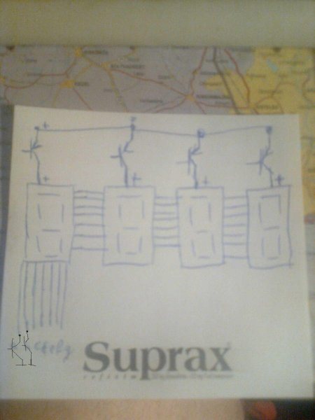

Az lenen a kérdésem hogy épitgetek egy órát vagyis egy gyári óra csak a kijelzöket akarom nagyobbra cserélni és ezért szeretném meg tranyózni az ic t hogy ne öljem meg.
Valaki tudna abban segíteni hogyan kössem be a tranyókat hogy a szegmens vezérlésekhez 0 tudjon kapcsilni?? Milyen tranyót tegyek oda npn vagy pnp? az a gond vele hogy multiplexelve van és a közös anódnak van egy tranyója az jo de a katódokat kellene meg tranyóznom csak az a gond vele hogy majdnem táp feszen van kikapcsol állapotban a katód és mikor világit akkor lecsökken addig a katódon a fesz és ugyebár mikor a led nyitófeszültsége és világit.
Ha nem volt érthető valami akkor kérdezzetek. Amiken a betűk vannak azok a katodok. Elég sokféle képen ki próbáltam de nem jött össze.
Előre is köszi a segítséget!!
(#) kaqkk válasza mágus18 hozzászólására (») Jún 20, 2011 /
Uln 2003 tranzisztormező -re van kitalálva a feladat !
gnc-t kapcsol és 500mA -t tud
