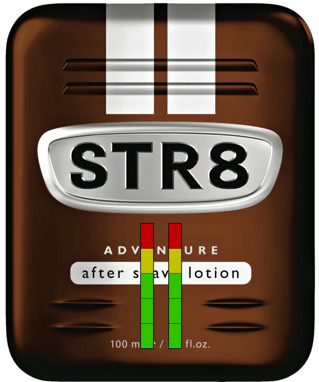

Az alaphelyzet: van egy CmoyBB fejhallgató erősítőm, meg egy fejhallgatóból kioperált "DAC"-em, ezt szeretném bedobozolni, és mivel éppen van elfekvőben egy ilyen parfümös dobozom, szerintem ideális hozzá. Szeretnék tenni rá egy kivezérlésjelzőt, mondjuk 5-5 téglalap LED-del, ahogy a képen is van. 1. Ezeket a téglalapokat ki lehet vágni szépen mini drillel, vagy ti hogyan oldanátok meg? A kör alakú lyukakat papírlyukasztóval fogom kialakítani, átüti. 2. Hogyan lehetne ezt a 2 sor LEDet szépen rögzíteni? Úgy lenne a legjobb, ha kívülről nem látszódna a rögzítés, és a LEDek teteje -amik 7 mm magasak- síkban lennének. Úgy hogy a doboz aljában az erősítő meg a DAC elektronikája van, szóval valahogy a tetejéhez kellene. Ragasztópisztoly?
Hogy hogyan vágod ki, szerszámkészlet függő. A minidrillnél az a gondom, hogy kézből elég nehéz pontosan megvezetni (persze erre is van technológia). Én kockaled-sornál ki szoktam fúrogatni állványos gépről és tűreszelő. Ha nem akarsz rögzítési pontot látni az előlapon, akkormeg vagy ragacs-pisztoly, vagy távtartók kétkomponenses ragasztóval a doboz belső oldalára rögzítve, akár az aljára is és akkor nem kell lengőkábel a LED sorhoz, bár ekkor a pozícionálás nehezebb. Üdv: Zsolt

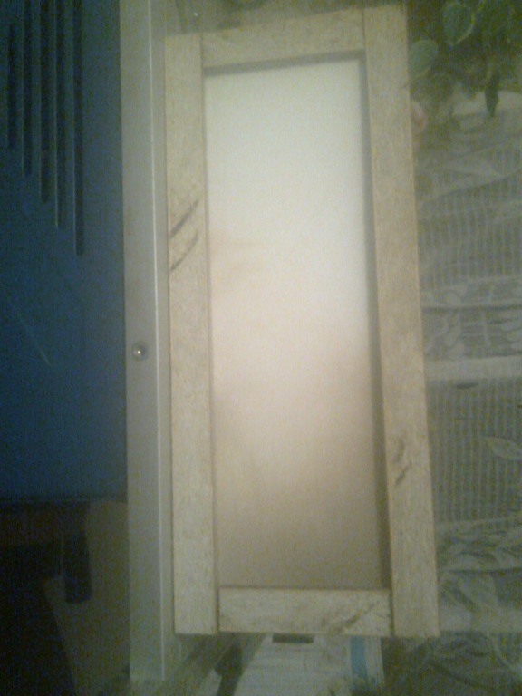

Jómagam egy TDA 7294-es IC-ből építek gitár kombót. Az eredeti terv szerint farost lemezből késült volna a doboza, de aztán meggondoltam magam mivel találtam egy régi hűtőajtót. Nosza rajta: elő a flexet és gyerünk rajzolni. Kivágás után "hinnye a fenébe", nincsen satum. Sebaj. Falusi módszernek megtette 2 keményebb deszka. Na azon már megtudtam hajlítani. Na de most már ne én beszéljek, hanem a képek.

Igazad lehet, szerzek hozzá tűreszelőt, a rögzítés pontos mikéntjét pedig kitalálom, ha meglesznek az alkatrészek, csak lenne már vége ennek a vizsgaidőszaknak...
![]() @Zoli_bácsi: Ezek a cmoyok általában ilyen dobozokat kapnak, mint például a linken is. Ez tartozik hozzá szerintem a stílusához: jó hangú, nagy erősítésű, de olcsó kis erősítő, amit azért nem kell nagyon komolyan venni (ellentétben mondjuk egy csövessel). Először biztos ebbe lesz beleépítve, mert már így is 20 ezres bevásárlókocsit hoztam össze a hestore-ba, aztán ha nem sikerül szépen, jöhet a lemezhajlítgatás. ![]() Bővebben: Link
