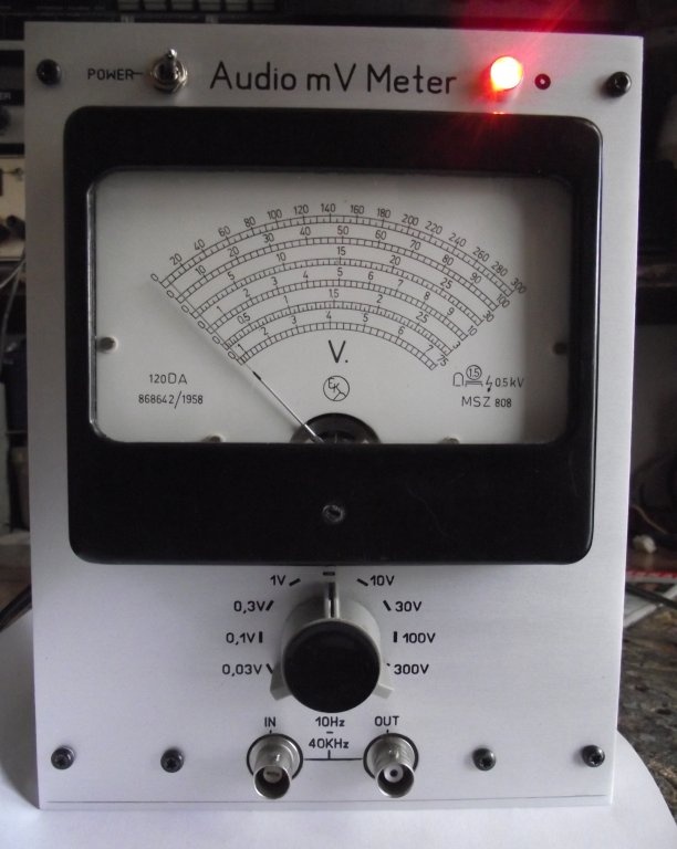

El kéne készítenem a forr. állomásom dobozát, de még igazán nincs ötletem , hogy mit s, hogyan, meg nagybátyám se tud most segíteni. Azonban szeretném kérdezni, hogy alu lemezre hogyan szoktatok és hogyan lehet feliratozni? Ha rá akarom vasalni, ellőtte mit csináljak a felülettel, majd vasalás után mi a teendő? Van ennél jobb ötlet? Az öntapadós matricával készített sose úgy sikerült ahogyan akartam volna...
Nyák vasalásos technika itt is működik, max hőfokon. Itt vastagabb papír előnyösebb, kevésbé marad vissza papír a vasalt felületen, nem lesz szürke. Ha mégis maradna kevés, kefével, óvatosan eltávolítható, majd érdemes WD40 -el átfújni, rajtahagyni, később meleg vizes, szappanos fürdetés. Majd lakkozni kell, így szép fekete feiratot kapsz A hozzászólás módosítva: Nov 22, 2012
Köszönöm. WD40-em nincs. Ez azt jelenti, hogy savazni meg egyebet nem is kell csinálni vele ugye?
Sima fújós lakkom van, azzal lakkoztam már alut. 135g-os műnyomóm van itthon.
Apropó! Mit csináltál az alu felületével, hogy ilyen szép lett? Ez valami káprázatos.
Savazás itt nem ok, alut is megtámadja, más színe lesz. Én előtte felpolírozom, vagy szálra csiszolom. WD40 helyett más zsíros anyag is használható, csak akkor kell, ha szürkés lesz a vasalt terület. Láthatod a RIAA doboznál, sárgarézen is jól működik. Az kissé problémás volt, mert hajlított lemezre vasaltam, de az is megoldható..

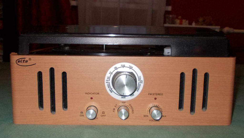

Szeretnék ismét egy példát hozni arra, amikor szűkösen vagy ellátva anyaggal, tudással, főleg idővel. Vásároltam egy komplett készüléket, aminek a belsejébe tervezem az első csöves SE (EL84) erősítőmet építeni. Látványpékség jellegű lesz, csövek a tetején, trafók a dobozban, mivel nem találtam eddig szép burkolatokat hozzájuk, így dugva lesznek, a la lopott bicikli...
Az állomás kereső gomb helyén egy mA mérő lesz, LED-ek letakarítva, skálák és logó megmásítva. A két hangszóró középső nyílás mögött 1-1 db kivezérlés jelző cső fog kummogni - EM84 Nekem már most tetszik és nem is volt drága...Ugye, ti is látjátok lelki szemeitekkel a végső megoldást?
Én a helyedben elmennék egy fóliakivágó céghez, ahol a kívánt feliratokat, skálát, mindent amit csak kell szépen kivágatnék a legolcsóbb matricájukból. Ezután ráragasztanám az így kapott sablont a fára, és jöhet a festés (flakonos autófesték). Mikor megszáradt, matrica le és készen vagy. Amennyit elvacakolsz matricára nyomtatgatással, áztatással, ... annyi pénzből és energiából ez a megoldás sokszorosan megtérül!
