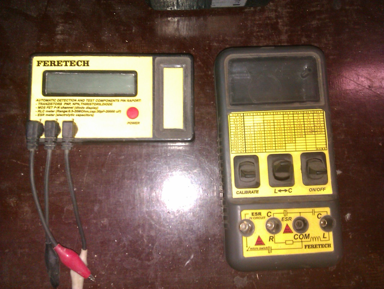

En multiméter dobozokat használok ilyen célra.A normal LCD-ek túl szélesek voltak, nagyon későre sikerült beszerezni a BC1602L típust amelyet sikerült mar belevarázsolni a dobozba de sajnos meg nem helyeztem üzembe a készüléket, idő hiányában.Egy kapcsolót is beépítettem amelyet a merőzsinór dugalja hoz működésbe, leválasztja a bemenetet így az IN CIRCUIT- hoz tartozó Schottky diódákat is a készülékbe telepítettem.

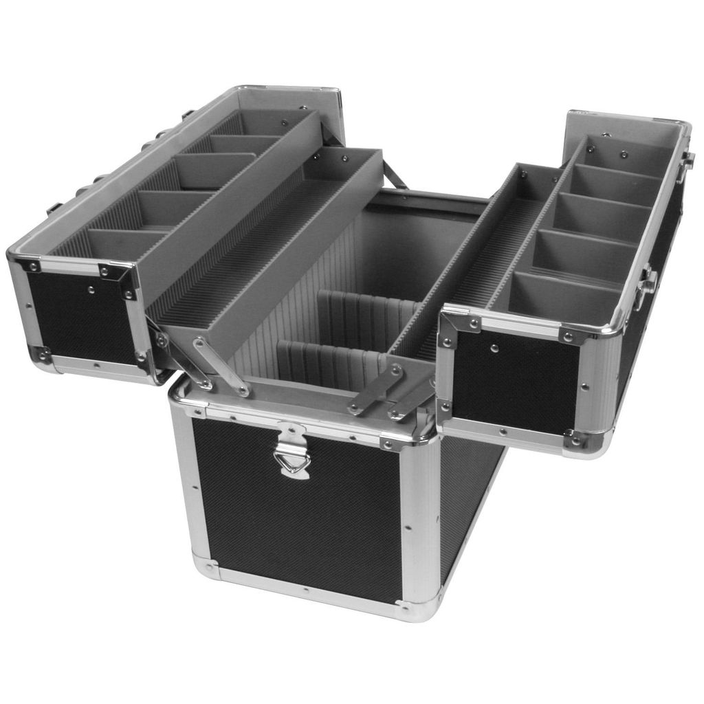

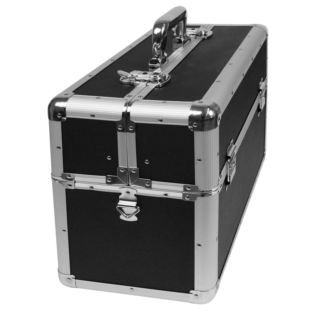

(#) V1rusH hozzászólása Dec 3, 2015 /
Na, én tartom csak életben a topikot? Nagy most a csend...
A szitum a következő: lomoltam egy a képen látható típusú igen leharcolt állapotú "alu" koffert.
Idézőjel csak azért, mert a szegélyléceken kívül nem sok köze van az aluhoz...
Képeket elfelejtettem lőni róla, de lényegtelen is, a szegélyek egy némelyike erősen deformálódott, a hord-fül leszakadva, a farost lap eltörve, zárak félig felszakadva...stb.
Van egy évek óta rakosgatott bőrönd keretem donornak, de ha nem tudom maradéktalanul helyreállítani belőle, alkatrészt hol tudok beszerezni hozzá?
(#) ronin75 válasza V1rusH hozzászólására (») Dec 3, 2015 /
Szia,
szerintem sehol. Ezt a koffert nem árulják alkatrészenként. Vagy gyártasz vagy pótolod valamilyen hasonló alkatrésszel. Esetleg a barkácsboltok vasalatos részlegén keresgélhetsz.
(#) Bakman válasza V1rusH hozzászólására (») Dec 3, 2015 /
A hozzávaló alkatrészek ára több, mint amennyit egy ilyen koffer ér.
(#) V1rusH válasza ronin75 hozzászólására (») Dec 3, 2015 /
Arra gondoltam, hogy a rack szabványú hangtechnikai berendezések ládái is hasonló elven készülnek. Hasonló sarok védőt és 90° szegélyt már találtam egy oldalon, de nagyon szegényes az infójuk, pl ami a hosszat illeti, illetve ott láttam pl. ilyen kofferhez való zsanért, de hasonló sarokvédőt is. Van hord-fül is, de vékony szegélyt nem láttam.
Ezen analógián elindulva érdeklődök, mert szerintem annak ellenére hogy elég drága és kuriózumként vannak árulva, nem olyan ördöngős dolog egyáltalán ezek a farost ládikák, és még h nem is 1:1, de közel hasonlóan reprodukálható.
(#) szamóca válasza V1rusH hozzászólására (») Dec 3, 2015 /
OBI-nál, padlószőnyegszegély, küszöb koptató, stb aluprofilok között válogathatsz.

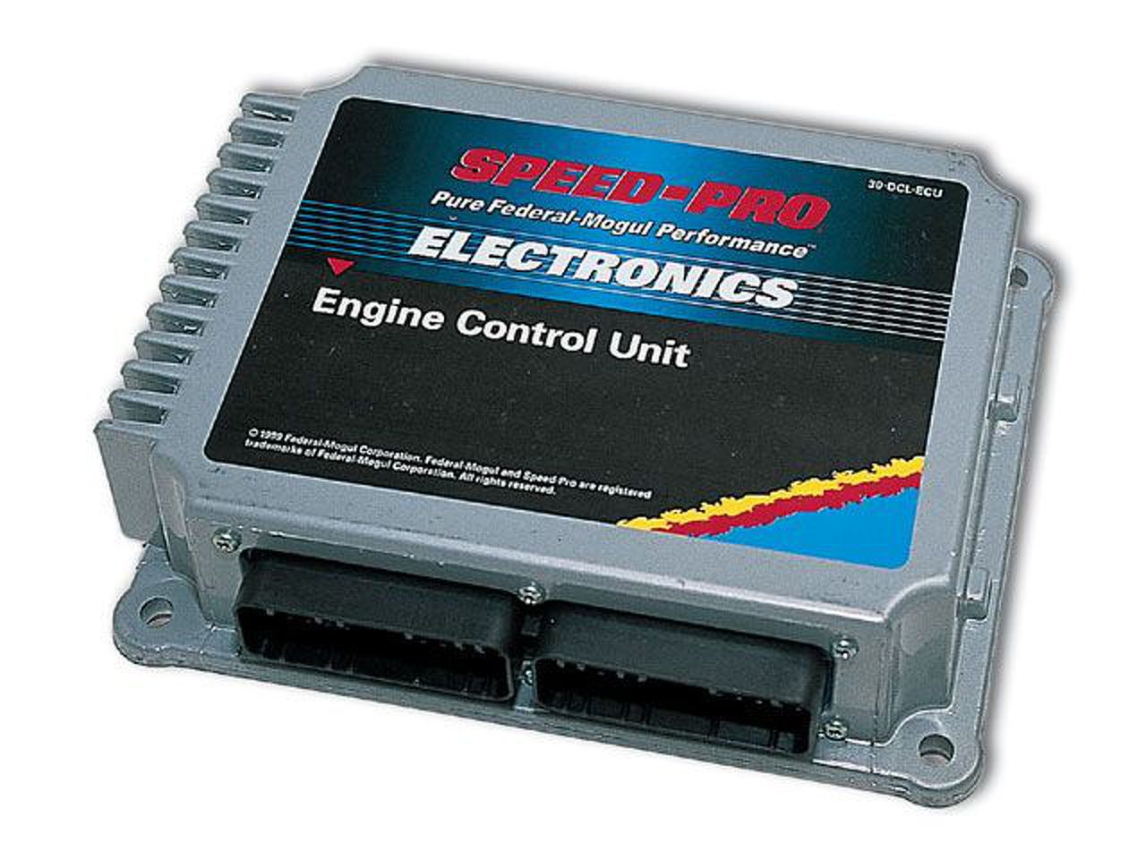

(#) kormika hozzászólása Dec 4, 2015 /
Sziasztok! Jön a tél, így pihenő ágba került a szöcském, ilyenkor szoktam rajta kisebb-nagyobb módosításokat csinálni. Már régóta bosszant, hogy a motorhoz tartozó elektronikák egy gumisan tömített villanyszerelési műanyagdobozban vannak, szeretném lecserélni valami "gyáribb" kinézetűre. Méretre kb. 100-110x160-170x40-50mm-es doboz kellene, ami alap követelmény az a tökéletesen hermetikus szigetelés, mivel csővázas gépről van szó, így kap a doboz vizet, sarat, port mindent, amit csak lehet. A doboz anyagát tekintve igazából nincs megkötésem, jó lenne a gyári ECU-hoz hasonló alumínium doboz, az sokat könnyítene a melegedő alkatrészek hűtésén is. Csatolok egy képet, hogy mire gondolok, ha tudnék egy ilyesmi dobozt szerezni, az maga lenne a tökély. Prdóbálkoztam autóbontókban de ott csak működőképes ECU-kat árulnak, és 20000Ft alatt nincsen semilyen, annyit pedig nem tudok és nem is akarok kiadni csak a doboz miatt. Van valakinek ötlete, hogy hogyan lehetne akár házilag hasonló dobozt készíteni?
(#) pont válasza kormika hozzászólására (») Dec 4, 2015 / 1
Itt találsz 389 db. ALU készülékházat. Bővebben: Link
A hozzászólás módosítva: Dec 4, 2015
(#) kormika válasza pont hozzászólására (») Dec 4, 2015 /
Köszönöm szépen a linket, ezt az áruházat eddig nem ismertem, és találtam is tökéletes dobozt számomra, és az ára sem vészes
Csak a futár...érdemes többféle cuccot összeszedni
A kiszemelt doboz kishíján 7000Ft, annak az ára mellett, már nem olyan sok a futár, és most nézelődök sokpólusú, mindentkibíró csatlakozópár után, szóval a végére szerintem a futárköltség a végösszeg 10%-a alatt lessz.

(#) V1rusH válasza deniel hozzászólására (») Dec 5, 2015 /
Az, hogy nem pont olyan, nem számít! Ha a profilok, idomok passzolnak, az tökéletesen elég. Na meg ne kerüljön annyiba a javítás, mint egy új koffer!
