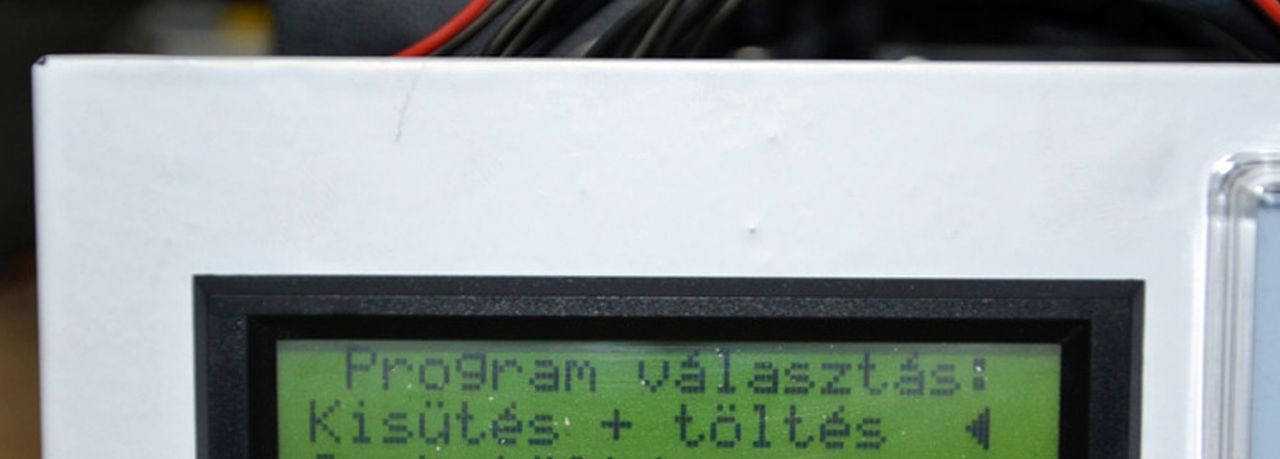

(#) Bakman válasza Alkotó hozzászólására (») Júl 19, 2015 /
Annyira nem kritikus, persze függ a választott feliratozási technikától. Pl.: Bővebben: Link. Az előlap teljesen fóliázva van, nagy ráhagyásokkal, amit, mint az a képeken is látszik, az előlap belső felére hajtogattam. Az eleje még most is tökéletes, sőt, a "fóliabillentyűzet" is bírja. Én nem oldottam le az előlapról a festéket.
Apli 01228 -as fólia (lézernyomtatóba való). Teljesen fehér, minimálisan átlátszó, szükség esetén át is lehet világítani akár egy normál fényerejű LED-del is.

(#) Alkotó válasza Bakman hozzászólására (») Júl 19, 2015 /
Nekem jut a kritikus hálátlan szerepe...
A készüléked rendben van, de ha már szóba hoztad, akkor megnéztem kimondottan a felületi egyenetlenségek szempontjából is.
Az elvárások lehetnek eltérőek, és általában nem is szükséges a maximumra törekedni, de mégis érdemes meglátni a nyilvánvalót.
A felületed durván nem egyenletes. Lényegesen jobb eredményt értél volna el, ha a meglévő festéket eltávolítod, vagy megcsiszolod.
Milyen díszkeretet használsz a kijelzőhöz, és hol jutottál hozzá?
A hozzászólás módosítva: Júl 19, 2015
Kíváncsi voltam, észreveszed-e. Azok a kidudorodások nem az előlap miatt vannak, hanem felragasztás közben valamilyen piszok került a fólia és az előlap közé, ez egyértelműen az én bénaságom. Egyébként élőben nagyon jól mutat a többi része, egyedül ott van két kis pukli. Gondolkodtam már rajta, hogy újrafóliázom, de még csak eddig jutottam el. A keretet és a kijelzőt bontottam egy szemétre szánt gépből. Pontosabb forrást nem tudok, pedig más méretűre nekem is szükségem lenne.
Szerintem, ne nyúlj hozzá. Esztétikai dolgokban egyáltalán nem kell mindig a tökéletességre törekedni. Sőt, a "tökéletes" meghatározása sem mindig egyszerű.

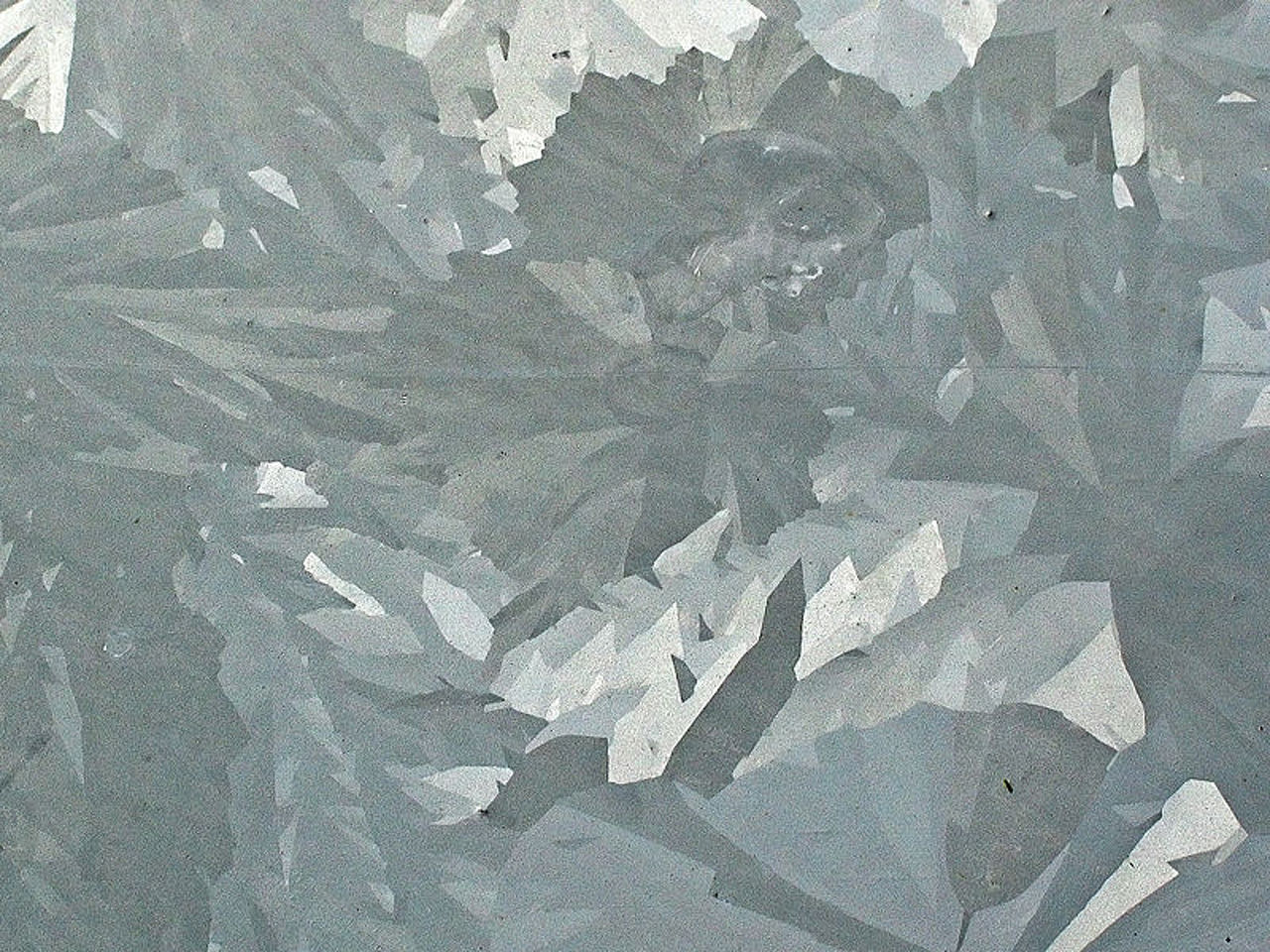

Van valakinek valami ötlete, hogy hogyan lehetne kezelni egy vas lemezből készült dobozt, hogy ne rozsdásodjon? (festés nem jó, mert a fémnek kell látszani). A lakk is kiesett.
(#) Bakman válasza szucsistvan123 hozzászólására (») Aug 8, 2015 / 1
Igazábol a tüzihorganyzás az, ami hosszútávú és jó eredményt ad, ha nem 3 x 3 x 1 m-es doboz, még olcsón meg is úszhatod. Egy trükk van benne, a felület kb. olyan lesz, mint a mellékelt képen.

(#) szucsistvan123 válasza Bakman hozzászólására (») Aug 8, 2015 /
Egy csöves erősítő fém burkolatát kellene lekezelni. (300x200x50mm)
A tüzihorgany nem tetszene. (olyan lenne mint az eresz! )
Inkább valami házilagos módszer kellene. Vagy esetleg a galvanizálás működhet?

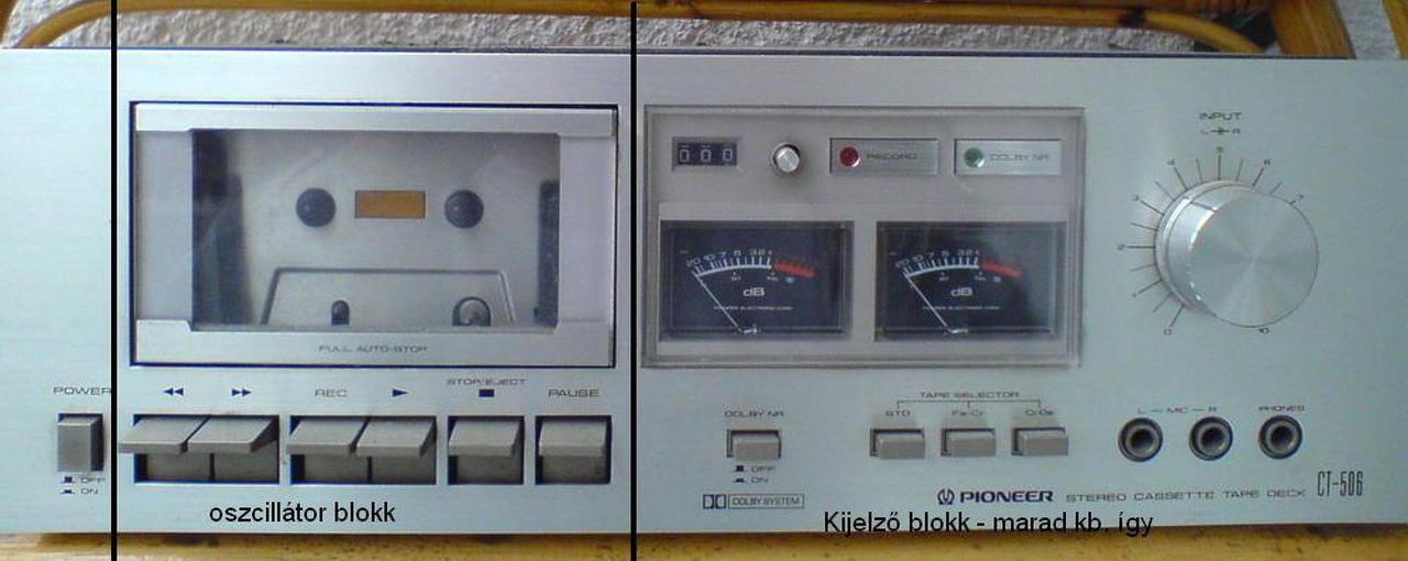

(#) Tomi94 hozzászólása Szept 10, 2015 /
Saját használatra építenék egy kis célműszert, régi magnók-erősítők átvitelének mérésére. Az egész egy felújítási projektből megmaradt donor CT-506-os deck dobozába épül, lényegében egy RCA-DIN illesztőegységből (többféle gépre felkészülve), egy precíz Deprez-műszeres, dB-ben kalibrált kijelzőből és egy 20..20000 Hz között működő oszcillátorból áll.
Előlap elkészítéséhez mit javasoltok? Képet a jelenlegi állapotról nem tudtam most csinálni, az elektronika már benne van a dobozban, de az eredeti előlap nincs rajta a dobozon. Abból nem is tudom megcsinálni, ugyanis már eladtam külön gyűjteménybe készülő darab felújításához.
Így arra gondoltam, hogy valami fehér műanyag előlapot kellene készítenem hozzá, amit utána feliratoznék. Ahogy a képen jelöltem, az egyik fele kb. egy az egyben ugyanaz, tehát 4 nyomógomb, Jack-aljzatok (igaz, csak 2), potméter és a két műszer. (Csak persze más feliratokkal, mint az eredetin..) Az oszcillátor blokk részre pedig szintén pár nyomógomb és potméter kerülne.
Kérdésem tehát: ehhez milyen anyagot lenne célszerű beszerezni? Ami nem túl drága és törékeny, valamint általános barkácsszerszámokkal (fúró-fűrész-reszelő) viszonylag igényesen megmunkálható?

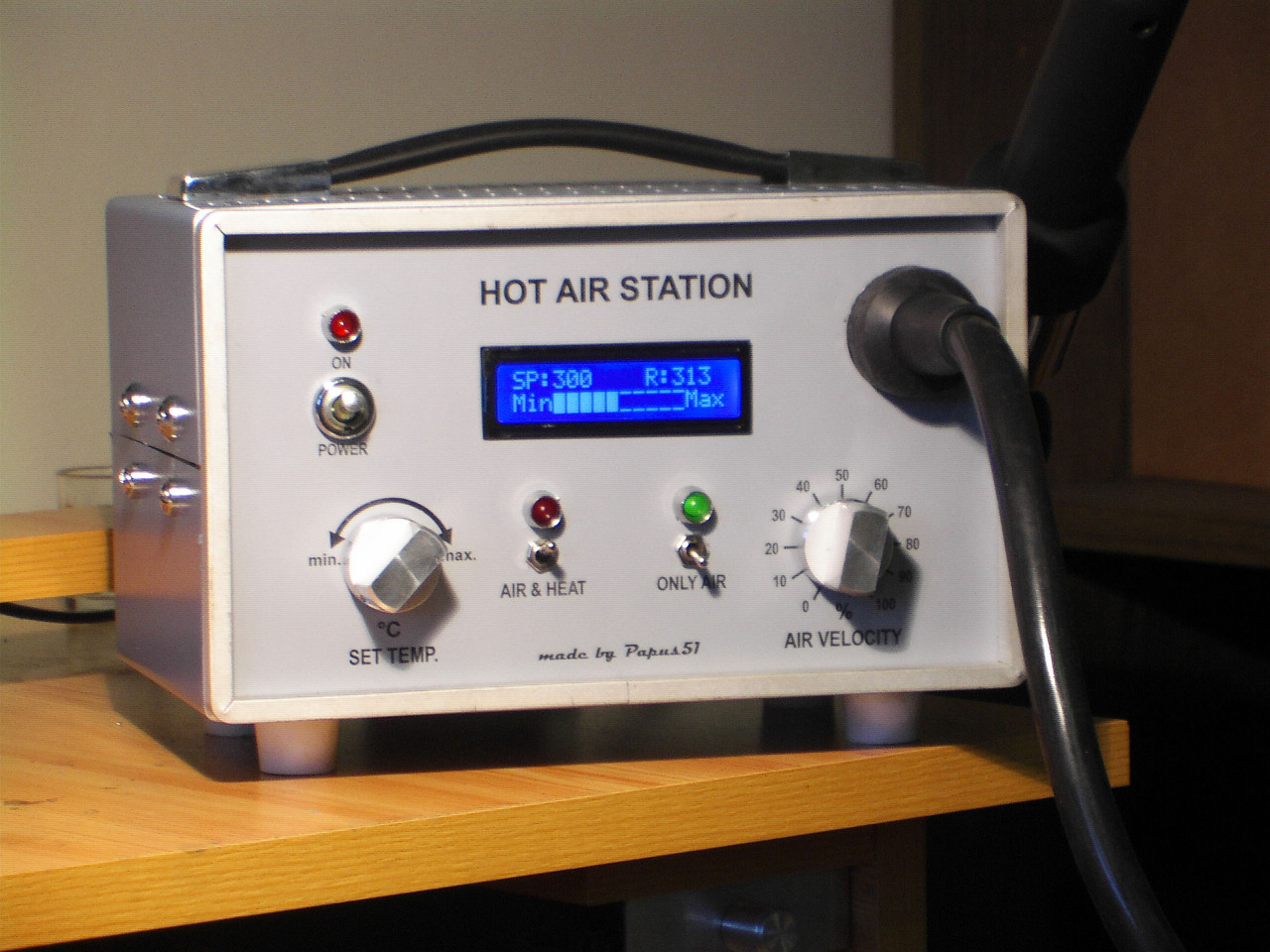

(#) papus51 válasza Tomi94 hozzászólására (») Szept 10, 2015 / 2
Pl. alumínium lemez. Alapozóval majd akril festékkel lefújva a kívánt színre. Utána a vasalásos nyákgyártásból ismert lézernyomtatós garfikát rálaminálod és lefújod vékonyan színtelen matt akril lakkal.
Nekem így sikerült:
(#) ktamas66 válasza papus51 hozzászólására (») Szept 10, 2015 /
Azt szeretném kérdezni, milyen festéket használtál, mert amit én próbáltam az nem nagyon szerette a meleget.
(#) Zoli_bácsi válasza papus51 hozzászólására (») Szept 10, 2015 /
De szép lett! ez nekem nagyon tetszik. Igényes kivitelezés. Az LCD-nél még én alkalmaztam volna egy vékony dísz keretet.
De még egyszer is mondom, nagyon szép kivitelezés!
(#) papus51 válasza ktamas66 hozzászólására (») Szept 10, 2015 /
Alapozónak Super Spray Very Well primer alapzó. Ezt ajánlják alumíniumra.
A festékben már nem vagyok biztos, mert több fajta is van itthon, de most, hogy jobban nézem, lehet, hogy simán az alapozóra ment a laminálás.
A grafika CorelDraw-ban készült, Samsung M2022-vel, gyári tonerrel lett nyomtatva, és eyess féle, síma másolópapíros transzferrel vittem át. Ha nem ismered a módszert, ez úgy működik, hogy kinyomod síma másoló papírra tükörben, majd alkoholos ecsettel kissé benedvesíted a papírt a hátoldala felől, majd ráfekteted a lemezre és mehet a vasaldába (nálam ez nem vasaló, hanem lamináló volt).
Utána finoman megszórtam színtelen, matt akril lakkal.
