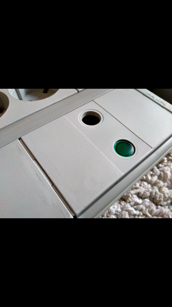

(#) szili83 válasza pont hozzászólására (») Ápr 5, 2017 /
Köszönöm, ismerem a gittet. Igazából csak kisebb karcok vannak a dobozon, ami nem túl mély, Egy két helyen, de csak a sarokban van megpattanva talán. Tehát szerintem a gittet lehet felesleges használnom.
Igaza van sector99-nek, hogy annyit azért nem kellene belefektetni.
Lehet jó, és elég megoldás lenne, ha egy alapozó réteget ami kiegyenlíti a kisebb karcolásokat, majd egy vagy 2 réteg festéket vinnék fel? Ha tudok, ma reggel még csinálok egy-két képet.
(#) szili83 válasza szili83 hozzászólására (») Ápr 5, 2017 /
A képeket csatoltam.
(#) pont válasza szili83 hozzászólására (») Ápr 5, 2017 /
Ha el akarod tüntetni a karcokat, akkor hiába fújsz rá több réteget, ott emelkedik az eredeti festék szintje is, nem csak a gödör szintje, látszani fognak a karcok a kisebbek is. Az alapozó is a szóró gitt is pénzbe kerül (ha nincs otthon maradék) Neked kell eldöntened milyen szintű helyreállítás éri meg .
Most egy spray nem nagy beruházás, jó lesz máskor is.
A képeket azért csináltam, hogy milyen állapotban van a doboz, és hogy mit vegyek hozzá.
Ez a bolt van itt helyben, és ezeket találtam: Szorókitt és alapozó. Ezek közül melyik kell, vagy alkalmas a fenti doboz kijavítására? Az alapozó kisebb karcokat említ, de lehet jobb lenne a szorókitt?
A szórózás után egy egyenes csiszolófával 400-1000-es vízpapírral csiszolni, aztán alapozó, hogy a felület egyöntetűen egy színű legyen így kevesebb fényező festék fogja betakarni.
A porfestést milyen szemcseszámú csiszolópapírral csiszoljam meg, hogy megfelelően érdes legyen a kitt tapadásához?
Attól ne félj, hogy a kitt nem tapad, nem ez a probléma még az időjárásnak kitett festéseknél sem. 150-200 as papírral ha megcsiszolod, hogy kiálló szemcsék ne legyenek, utána nitro hígítóval nedvesített ronggyal áttörlöd , és mehet a szóró.

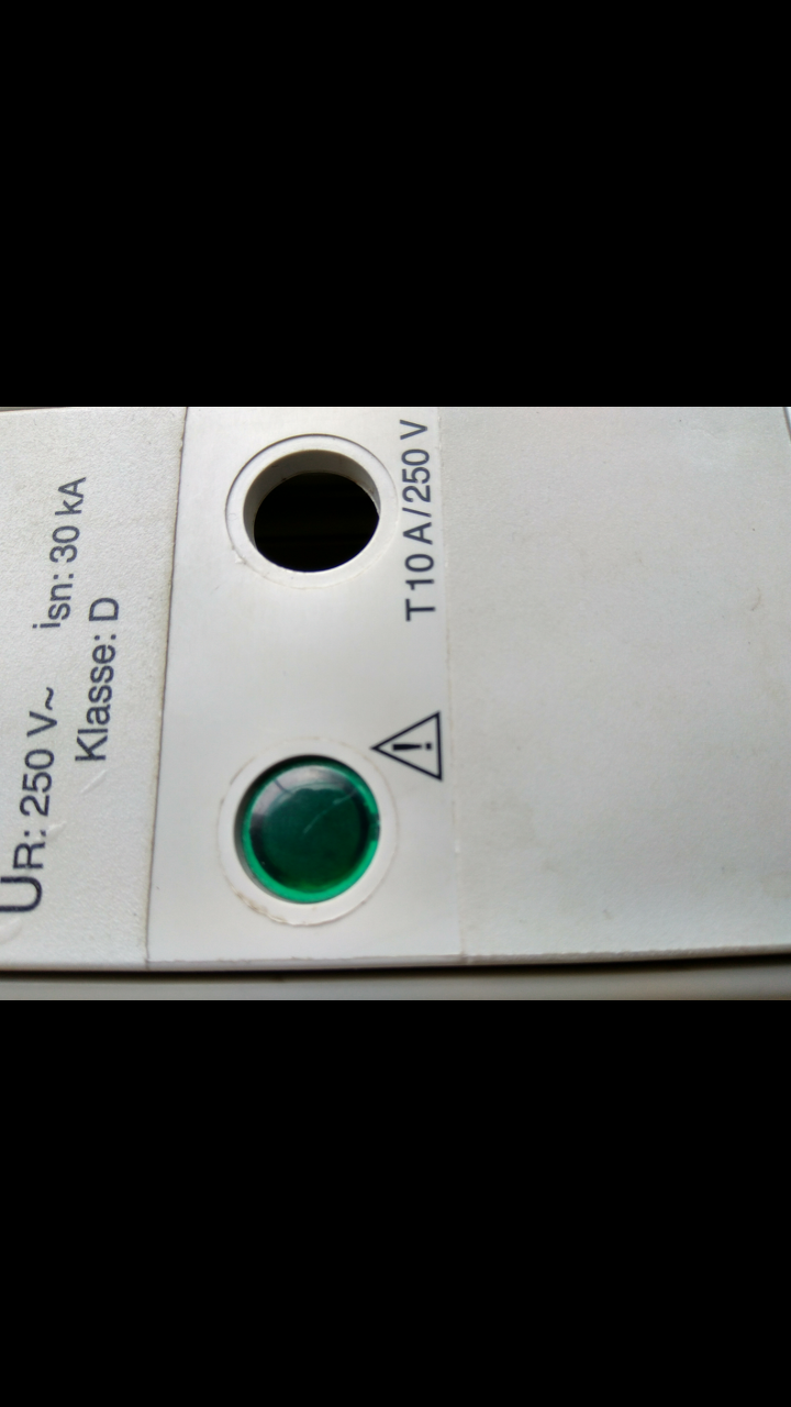

(#) brumbrus hozzászólása Máj 9, 2017 /
Le lehet valamivel szedni műanyag dobozról a feliratokat?
(#) Szebence válasza brumbrus hozzászólására (») Máj 9, 2017 /
Kíváncsi leszek a válaszokra, szerintem úgy, hogy utána is ilyen szép maradjon, úgy nem. Én úgy csinálnám, hogy finom csiszolópapírral átdörzsölném azt a műanyag darabot, amin a felirat található, majd valami erős, tiszta alkohollal, acetonnal kicsit áttörölgetném a felületét. Így a csiszolásból eredő érdes felület valamivel simább lenne.
(#) bbb válasza brumbrus hozzászólására (») Máj 9, 2017 /
Ahogy én látom, érdes a felülete, amit gondolom szeretnél megőrizni. Nagy eséllyel ami megmarná (oldaná) a festéket, az a műanyagon is nyomot hagyna, így szerintem az érdesség megőrzése mellett nem fog sikerülni a felirat leszedése. Első körben azért megpróbálnám a helyedben a szokásos vegyszerekkel (körömlakklemosó, lakkbenzin, ...), ha szerencséd van, akkor nem bántja a műanyagot, de szedi a festéket. Ha viszont bármelyik is bántaná az anyagot, vagy csak le se tudnám szedni velük a feliratot, akkor egy laza csiszolás biztosan lehozná
Persze attól függően, hogy mi kerül bele, lehet, hogy lefújnám fehérre (vagy egyéb világos színre).
(#) brumbrus válasza bbb hozzászólására (») Máj 9, 2017 / 1
Körömlakklemosó simán levitte, a felület károsítása nélkül.
Még annyit kérdeznék, hogy ugyanerre a felületre hogyan mivel készítsek új feliratot?
(#) bbb válasza brumbrus hozzászólására (») Máj 9, 2017 / 1
A madarasteszkóban lehet kapni a Stamperia cég Transfer GEL kencéjét. Kinyomtatod a feliratot, amit szeretnél (lézernyomtatóval, tükörben), majd lekened a felületet egyenletesen a géllel (ecsettel). Még mielőtt megszáradna, elhelyezed rajta a nyomatot felirattal a gél felé, s hagyod megszáradni (megkeményedik). Ezt követően vizes szivaccsal (ujjal) a papírt le kell dörzsölni és ami marad az a felirat.
Én így készítettem a saját pickit2 klónom dobozát, évek óta stabilan rajta van.
