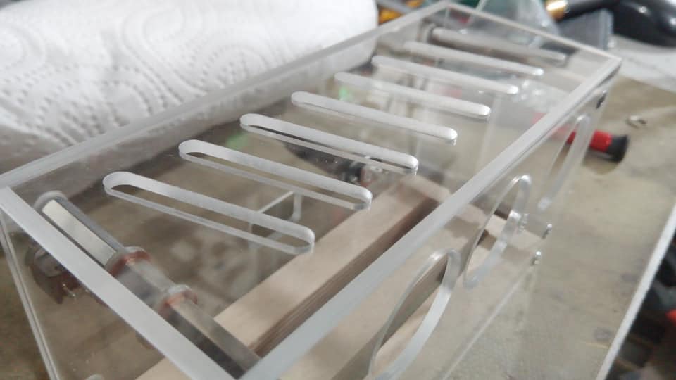

Én műszakilag nem tartom jó ötletnek a képen látható perforációt. Túlságosan elgyöngíti a dobozt. Szerintem még el is törhet a perforáció vonalában, mint a vécépapír. A 0,7mm-es alu is gyenge. Ha már az alját 1,5mm-esből csinálod akkor a tetőt miért nem? Olcsóbb is lenne, hiszen nem kéne kétfajta lemezt venned. Ráadásul a lézervágó "egy fogásból" meg tudná csinálni.
Magánvéleményként halkan megjegyzem, hogy szerintem a perforáció nagyon rondán mutat a doboz élein.
Az alumíniumot könnyű hajtani, nem kell hozzá tonnás hajlítógép, két 30-as szögvas között egy átlagos satubon megoldható. Persze az anyagvastagságtól függően a rádiuszra oda kell figyelni.
Én mondjuk acéllemezből csinálnám, mert azt könnyebb festeni.

Ez elég egyszerű teríték. Ha megvan az anyag, a perforációk nélkül is megcsinálható simán. De múszerdoboznak a dupla U szokott a legegyszerűbb lenni. Távtartókat, rögzítőket, lábakat én már egyszerűbben megoldom a 3D nyomtatóval. Az még nem drága technológia, de nem ördögtől való kínai műanyag távtartó készleteket vagy sarok és végelemeket sem venni 2-300Ft-ért. Abban aztán van minden. Ugyanígy le is hajlítható aumíniumból. A Dupla Unál nekem az jött be, ha az alját vastagabb, a tetejét vékonyabb anyagból csináltam, mert a vastagabba lehetett menetet is fúrni. Stabilabb is volt a doboz

Az én tervem is tulajdonképpen ugyan ez a doboz, a perforációt csak azért tenném rá, hogy ne kelljen hozzá szerszám a hajlításhoz, mert úgy kézzel meg lehet hajtogatni, legfeljebb egy satu, amivel a kis füleket befogja az ember, hogy azt is le tudja hajtani...
(#) Zoli_bácsi válasza RoliNyh hozzászólására (») Okt 10, 2018 / 1
Ne tedd bele a perforációkat. Ahogy korábban is íródott, nagyon elcsúnyítja a végeredményt. A doboz tetejét, ami 0.7-es lemezből készül, nagyon könnyű lesz hajtani. Nézd meg a cikkeket amit írtam dobozolás technikával kapcsolatban.

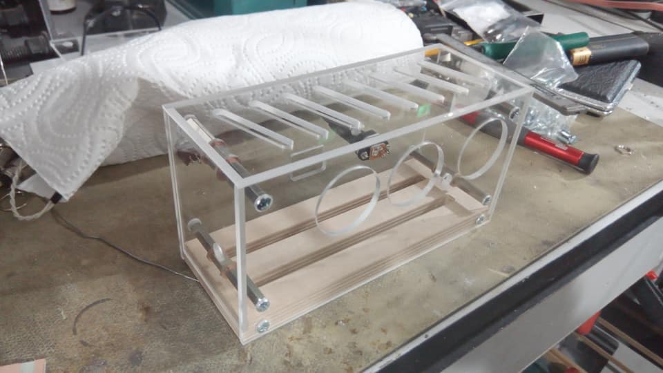

Készülőben van egy hőmérő, aminek a doboza majdnem elkészült. Hálás anyag a plexi.

Szépen lett megmunkálva! Mivel készült?
(#) Zoli_bácsi válasza Frankye hozzászólására (») Nov 25, 2019 /
Köszönöm! CNC technológia.

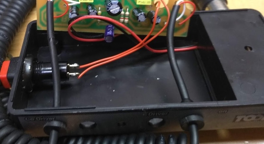

Olyan műanyag dobozt keresnék, amibe belefér egy kb 4*8cm-es nyák és egy 9v elem amit kívülről is lehet cserélni, tehát van külön fedele az elemtartó résznek.
Sajnos a google nem volt a barátom a keresés során, pedig több kulcsszavat is próbáltam.
Az aliexpressen szintén sikertelen volt a kutatásom.
Ha valakinek van esetleg tudomása, linkje honnan tudnék ilyen dobozkát beszerezni, nagyon megköszönném ha megolsztaná velem.
Csatoltam egy képet is, kb ilyesmi kellene.

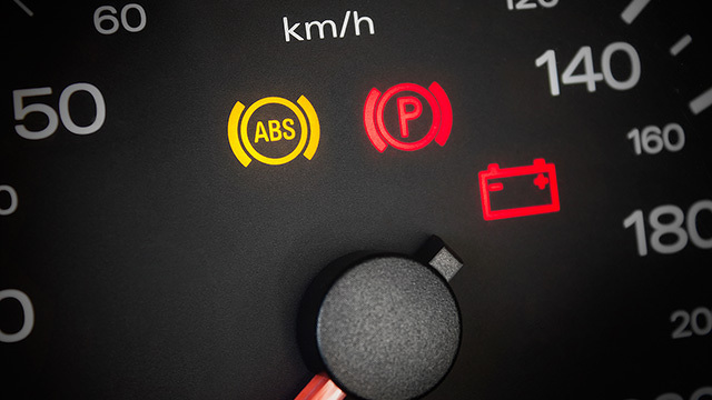

a képen látható kezelőfelülethez hasonlót csinált már valaki? Ehhez hasonlót szeretnék majd készíteni igényesen, annyi különbséggel, hogy az előlapon semmi ne látszódjon, csak azok, amik hátulról meg vannak világítva, mint egy autó műszerfalán. Ezt milyen anyagokkal lehetne szépen kivitelezni?
