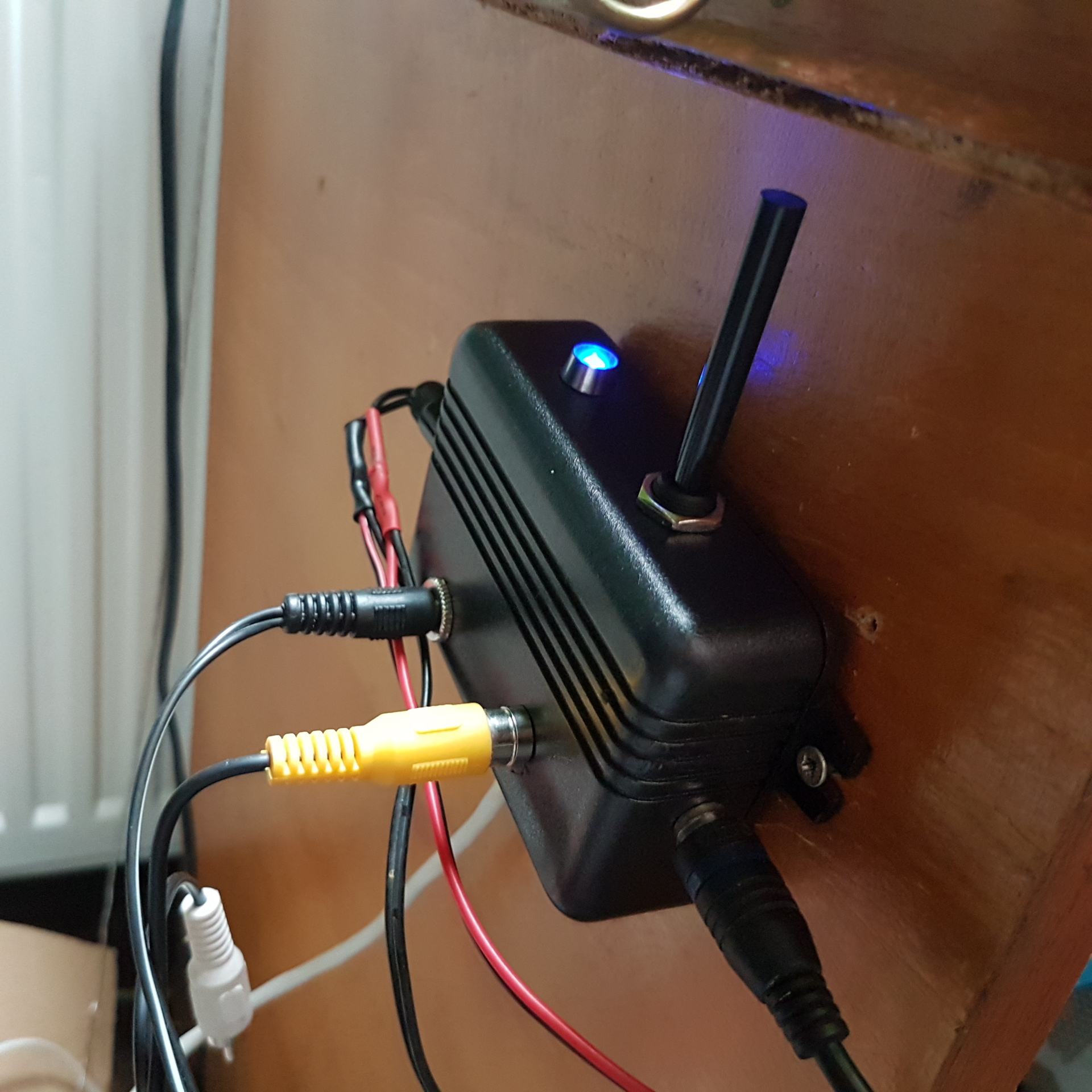

Beépítettem a forgókapcsolót, szépen befért a dobozba, a váltókapcsoló meglévő furatát fúrtam fel nagyobbra. Ezt a forgókapcsolót építettem be, mikor körbetekerem akkor többször is ismétlődik a 3 kimenet közötti kapcsolás, tehát fizikailag nem csak 3 pozícióba kapcsolható. Gombot egyelőre még nem tettem rá, majd egyszer ‒ a tengely hossza miatt van ferdén visszarögzítve a doboz. (Belülről nincs képem.)
Ez 2 kinti színes (kapu és felhők) és 1 bentről kifelé néző szürkeárnyalatos (felhők és horizont) kamera között kapcsol. Elsőre véletlenül felcseréltem két video pozitívat és volt fejvakarás, hogy a két kinti kamera miért nem működik. De már minden rendben.

(#) kaqkk válasza Udvari Zsombor hozzászólására (») Ápr 16, 2025 /
Mint az elején írtam van a nyakán egy körmös alátét aminek a körmét több lukba lehet berfordítani , ezt kell úgy elhelyezni hogy az induló pozíciótol csak a 3. lépésig engedje fordulni a mechanikát .
Láttam már olyan kapcsolót is amelynél két ilyen alátét volt (induló-véghelyet )
A hozzászólás módosítva: Ápr 16, 2025
(#) Udvari Zsombor válasza kaqkk hozzászólására (») Ápr 16, 2025 /
Lehet, hogy ott rontottam el, hogy mikor át akartam csipogni a kapcsoló állásait, akkor már nem volt rajta az anya és nem tudtam, hogy az a "körmös alátét" is ki tud esni a helyéről és nem jó pozícióba raktam vissza. | Megpróbáltam megigazítani a "körmös alátétet", a 3-as lukba visszatenni, nem volt egyszerű, mert tegnap ragasztottam rá a gombot a forgókapcsoló tengelyére, amitől már nem szedhető ki. De lehet, hogy most így jónak tűnik...
Itt van az eredmény: kép. A gomb pillanatragasztóval lett rögzítve a sima tengelyen, melynek hosszát egyszerűen egy multifunkciós ollóval csíptem le.

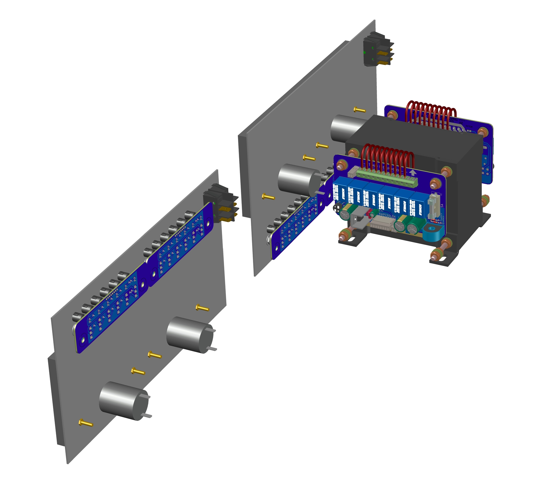

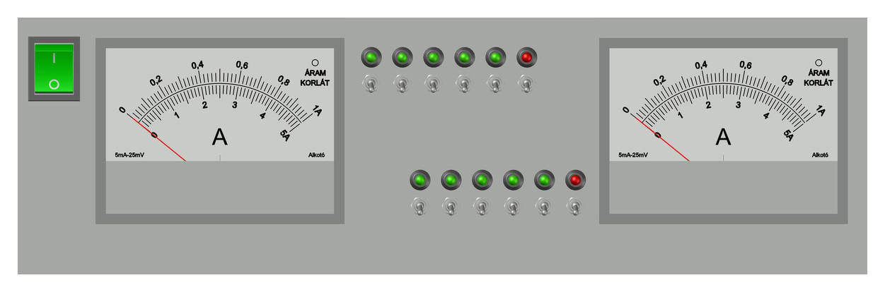

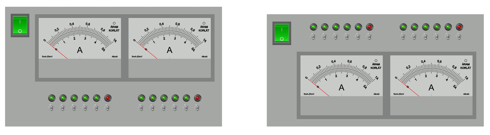

(#) Alkotó hozzászólása Máj 17, 2025 /
\\\"bináris\\\" trafó előlap
Töprengek hogyan lenne jó kialakítani ennek a trafónak az előlapját.
Nincs tapasztalatom a mutatós műszerek beépítéséről, de a tervezgetés során szembesültem a vastagságukkal. Ez most azért kap különös hangsúlyt, mert egy bizonyos látószögből eltakarná a LED-eket.
E miatt az indokolttól nagyobbra növeltem az előlapot, így távolabb tudom tenni a LED-eket (bal oldali kép). De egy másik lehetőség is eszembe jutott, ahol a műszerek lennének alul, így azok nem takarnak el semmit -persze csak akkor ha felülről nézem az egységet- (jobb oldali kép). Viszont én még nem láttam olyan kialakítást, ahol a műszerek ne felül lettek volna, ami elbizonytalanít, esetleg van ennek valami komoly oka.
Ötleteket javaslatokat szeretnék kapni, hogyan lehet egy ilyen problémát ügyesen megoldani. (Lényeges körülmény, hogy a kapcsolók és LED-ek egymáshoz képesti pozíciója kötött, azok egy panelen helyezkednek el -szélességük azonos a műszerével-, viszont ezt a panelt tetszőlegesen lehet mozgatni.)

(#) compozit válasza Alkotó hozzászólására (») Máj 17, 2025 /
És hol jön ki a beállított feszültség? Mert szerintem úgy kellene, mint egy FOK-GYEM tápon van, vagyis az előlapon. Gondolom banánhüvelyek, amik legyenek alul, középen a műszerek, felül a kapcsolók, LED-ek.
(#) Bakman válasza Alkotó hozzászólására (») Máj 17, 2025 /
Szerintem hülyén néz ki a jobb oldali változat. Esetleg a két műszer közé?
áramkorlát (egy szó)
áram-
korlát

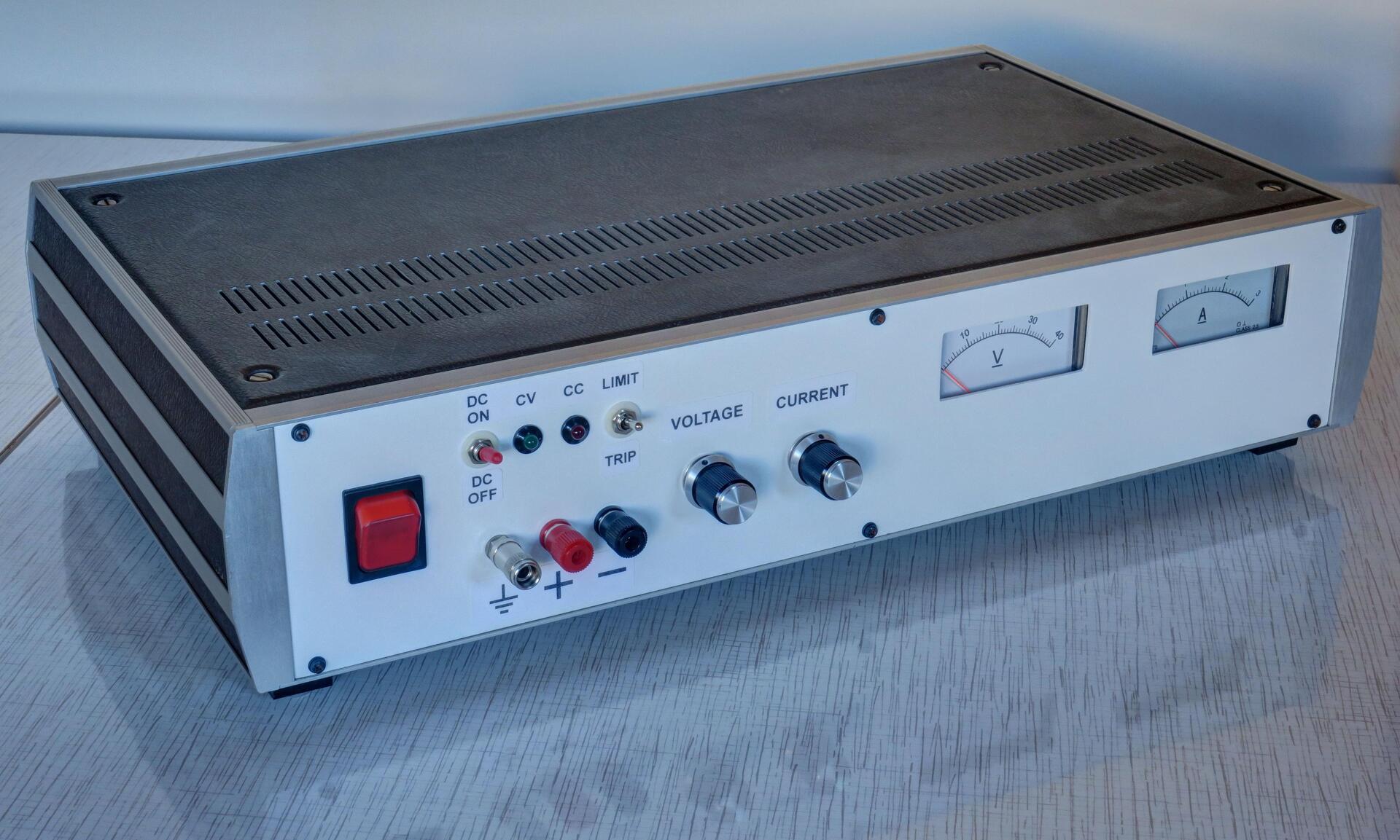

(#) exabit válasza Alkotó hozzászólására (») Máj 17, 2025 /
Esetleg a műszerek mehetnek pl az előlap mögé is, ahogyan nekem a labortápomon meg az ESR mérőmön van: példa1, példa2
A hozzászólás módosítva: Máj 17, 2025
(#) kameleon2 válasza Bakman hozzászólására (») Máj 18, 2025 /
Tudom eretnekség - de nem lenne egyszerűbb érintőképernyő ebben az esetben? Vagy annyira ipari környezetbe kerül, hogy sérülhet?
(#) Skori válasza Alkotó hozzászólására (») Máj 18, 2025 /
Feszültségmérő nem lesz rajta?
(#) Alkotó válasza compozit hozzászólására (») Máj 18, 2025 /
Köszönöm mindenkinek az észrevételeket, javaslatokat.
Compozit: Lényeges kérdést említesz, és biztosan az előlapon lesz. Kézenfekvő a banánhüvely-dugó kombináció, van is ilyenem itthon, de nem szeretem őket. Ezek már nem olyanok mint a régiek, és pláne nem olyanok mint amik a FOK-GYEM tápokon vannak. Ha szemes-sarus a hozzávezetés, akkor nem tudod meghúzni az anyát mert kijön a műanyagból a fémrész, ha pedig forrasztós akkor hamarabb olvad meg a műanyag, mint az ón a fémrészen. Persze durván túlárazva lehet találni alkalmasabb típusokat is, de azok sem veszik fel a versenyt a régiekkel. Mindezzel együtt még nem vetettem el, de a közönséges M5-ös csavar is alkalmasnak tűnik, és félve mondom de az én kedvencem még mindig a rugós hangszóró csatlakozó (abból az erősebb, vastagabb és drágább típus). Nem merem túl bátran hangoztatni, de ez utóbbiban egyszerűen nem lehet csalódni.
Bakman: Reális javaslat. annyiban tér el a nálam uralkodó szokásoktól, hogy széles és lapos. Sokan szeretik ezt a fajta építést, és lehet is találni előnyöket benne. Én a keskenyebb és magasabb kombinációkat szoktam szeretni, mert valamiért azt hiszem az asztalon/polcon elfoglalt hely a legnagyobb érték. Szoktam is kapni e miatt számos kritikát, amiket meghallgatok, mérlegelek, majd általában nem hallgatok rájuk -pedig lehet, hogy kellene-.
Exabit: Érdekes felvetés. Nem láttam még ilyet. Most direkt megnéztem az én konkrét műszeremet, aminek van egy jelentős keretmagassága, így az előlapi síktól kb. 10 mm mélyen van a mutató. Ez a mélység nem okoz leolvasási kényelmetlenséget? Ha normál módon történik a beépítés, akkor ez a távolság sokkal kisebb. Van egy másik sajátosság is, a precíz mechanikai elvárás, ami nálam nem mindig valósul meg. Elsősorban nem is a képességeim, vagy a lehetőségeim miatt, hanem már igény szinten sem törekszem a kifinomult mechanikai megoldásokra, elsősorban a működés szempontjából igyekszem maximalista lenni.
Kameleon2: Kétszer is elolvastam, hátha rosszul látom az „érintőképernyő” említését, pláne az „egyszerűbb” jelzővel egy mondatban. Ez az egész trafó úgy indult, hogy egy közönséges „forr-lécre” kivezetek minden tekercsvéget, és ott lehet össze-vissza kötözgetni ezeket vezetékekkel és pákával. Aztán jött a nagyáramú kapcsolókat használó lehetőség (drága, sok helyet foglal, és sok a vezetékezés), és végül ezt váltottam ki a relé + kicsi kapcsoló kombinációval (olcsó, kicsi, praktikus, alig van vezeték). Ebbe a gondolatmenetbe nem lehet beilleszteni semmilyen programozható megoldást. Nem tartozik ide szorosan, de én küzdök az esztelen digitalizáció ellen. A világ analóg, és az is marad, dacára annak, hogy igyekszünk digitálisan láttatni. (A mai napig nem tudom elfogadni a DÁP-ot, nekem ez azt jelenti, hogy az ügyfélkapu már nem is az embereknek akar segíteni, hanem a digitális állampolgároknak (szörnyű!).)
Skori: Nem lesz rajta feszültségmérő. Ez továbbra is csak egy trafó, ami a tesztelések során időlegesen helyettesítheti a végleges trafót. Annyiban egyedi, hogy sokféle feszültséget képes adni, így szélesebb körben lehet használni. A benne lévő minimális elektronika csak a feszültségek „kikeverését” igyekszik megkönnyíteni. A kapcsolókkal adott lépésekben lehet a feszültséget változtatni, ami persze függ a hálózat aktuális értékétől és a terheléstől is, de ez a változás nekem itt most belefér. És nyilvánvalóan találnék több érvet, ami amellett szólna milyen jó lenne a feszültséget is folyamatosan látni, de egyelőre nem keresem ezeket.
