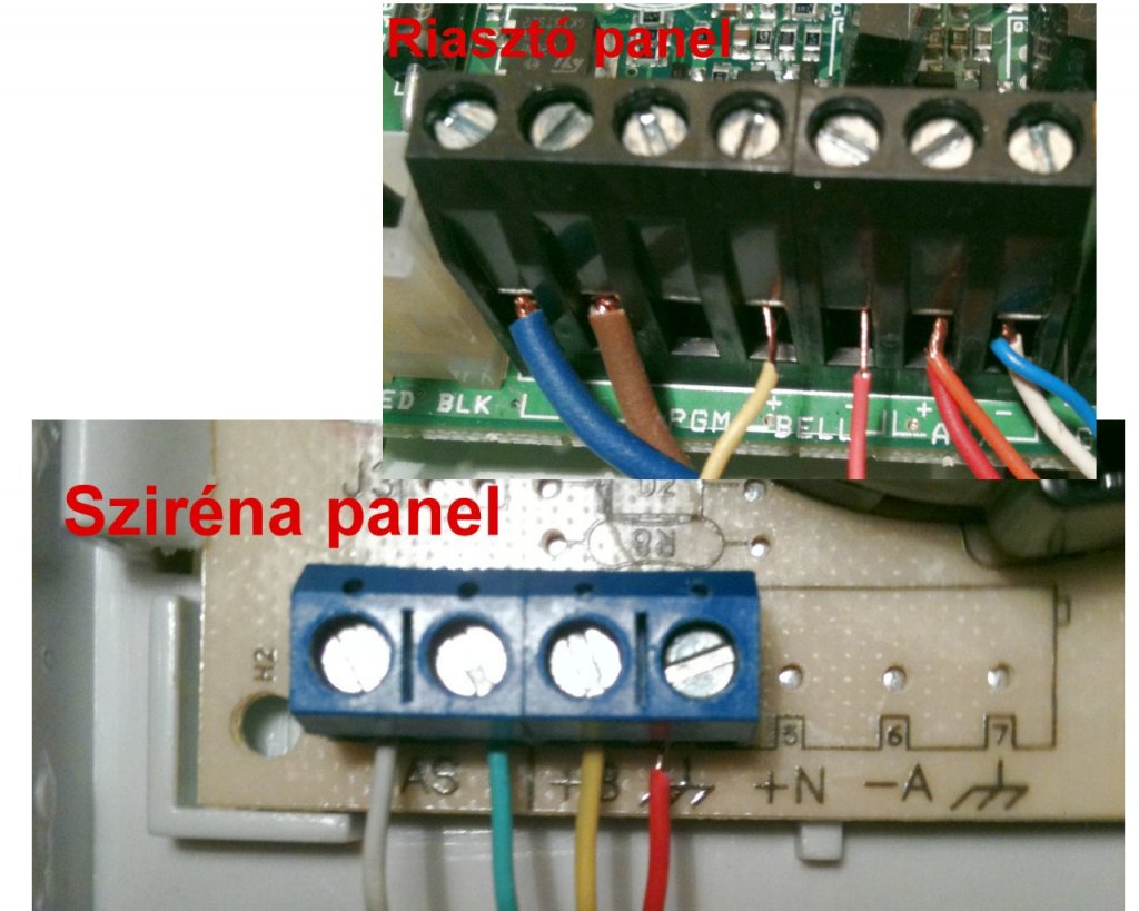

Adott egy Paradox 728 Ultra központi egység és egy Bentel Wave/W sziréna. Nem tudom úgy bekötni,hogy késleltetve szólaljon meg a sziréna. Mellékelek egy fényképet és ez alapján ha valaki leírná mit hova kössek azt megköszönném.
(#) Syn7h37ic válasza kiskatz hozzászólására (») Dec 4, 2011 /
Hogy érted, hogy késleltetve szóljon a sziréna?
Az AS pontok a szabotázs kapcsoló, a B+ és a föld szimbólum a sziréna bemenet. A Paradox A Bell+ pontot kapcsolja, tehát a Bentel B+ a Bell+ a föld a Bell-
(#) kiskatz válasza Syn7h37ic hozzászólására (») Dec 4, 2011 /
A késleltetés úgy értem,hogy most ha így bekötöm akkor amint belépek a zónába azonnal megszólal a sziréna, nincs idő arra,hogy beüssem a kódot.
(#) padisah válasza kiskatz hozzászólására (») Dec 4, 2011 /
Programozd be az adott zónát késleltetettnek. Azt, hogy azonnal szólal meg, vagy késleltetéssel, nem a sziréna bekötése dönti el, hanem a központ programozása.

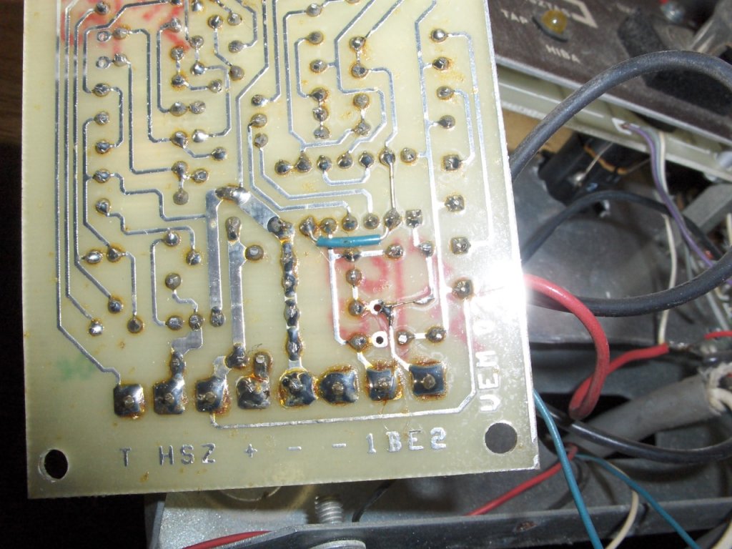

(#) rozsda válasza padisah hozzászólására (») Dec 6, 2011 /
Szia.
Próbálkoztam a bekötésével de még nem jártam sikerrel.Megpróbálom leirni hogy mikor miújság és neked hátha többetmond.Csatoltam képeket.
Ha Hállózatba csatlakoztatom és a kulcs ki van kapcsolva akkor +ki csatin 13.4V-ot mérek.A másik kettőn nincs feszültség.Ha bekapcsolom a kulcsal akkor +ki nincs feszültség.A1,GND között 12V van,Uki 13.4V.
Az A1,GND-re van kötve a vezérlő panel is.
A kulcsos panelrol két vezeték megy a +ki,kettő pedig az A1 csatikhoz.Viszont nyillal,kérdőjellel jelöltem hogy még három szál el van vágva és nem tudom hova kell bekötni.A panelon a tápra és a riasztás ledre van huzalozva.
A másik képen a vezérlőpanel feliratozása látható.A T ???.HSZ gondolom hangszóró.A BE1-2 a plusszal vagy a minusszal kell összezárni hogy riasztás legyen?
A tápon az Uki csatin egy vastag vezeték vol bekötve.Ez sem tudom mit szolgál.
Sajna nemsok fogalmam van a riasztókrol.De egy tapasztaltabb embernek biztos többet mondanak a feliratok és kimenetek.
