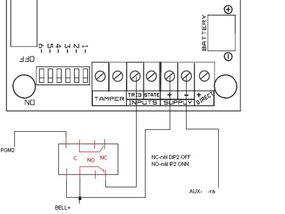

Sziasztok ! Tudna-e nekem valaki segíteni abban, hogy Dsc Pc2525h típusú riasztóközpontban milyen feszültségstabilizátor Ic van a sziréna áramakörön ? Sajnos egy rossz bekötés miatt elszállt az Ic. Ha más nincs Pgm-ről is lehetne vezérelni a szirénát csak attól tartok, hogy az 50 mAh. óra ami Pgm-en keresztül kimegy kevés lesz. A sziréna nagykereskedőjével még nem beszéltem ezügyben. Köszönöm szépen előre is !
(#) frecsko válasza berestib hozzászólására (») Dec 14, 2011 /
Szia Tibor.
A PGM egy relét tökéletesen kihajt. Így a relén keresztül vezérelheted a szirénát.
(#) berestib válasza frecsko hozzászólására (») Dec 14, 2011 /
Erre mondják kicsi a világ . Épp a tőled vett központot kötöttem volna be egy Amc Iside szirénába és valamit nagyon nem jól értelmeztem a sziréna leírásában mert ahogy kiment a negatív indítójel a Bel- ról, egyből ki is olvadt a sziréna nyákja. Azt sikerült áthidalni, de a központ is sérült sajnos.

(#) frecsko válasza berestib hozzászólására (») Dec 15, 2011 /
Igen kicsi
A sziréna működik még? Tápláld meg egy aksiról és adj neki trigger jelet (plusz . Ha működik a sziréna akkor jöhet a központ: a BELL+ és BELL- csatlakozókba tedd a multimétert 20V-os DC feszültség méréstartományba állítva. 1-3 V szivárgást kell mérned nyugalmi helyzetben. Csinálj egy riasztást, fel kell ugrania 13V-ra. Ha ez nem történt meg akkor van ott egy TIP 32- vagy hasonló típusú tranzisztor, azt mérd ki, lehet az szállt csak el.
Gondolom a BELL- -t a sziréna inputra kötötted. Ennél a szirénánál CSAK POZITÍV vezérléssel lehet játszani.
(#) frecsko válasza frecsko hozzászólására (») Dec 15, 2011 /
Kis segédlet
