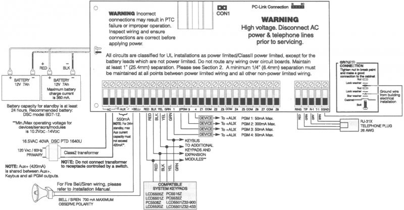

Az lenne a kérdésem, hogy gyakorlatban elegendő-e az aux red és a com blk áramellátásra az 5020-as alaplapjáról. Nálunk extrém ritkán van áramszümet akkor is max néhány órás.
Az 5020-as alaplapi AUX kimenetére köthetek 4 érzékelőt és ezt a szirénát? El fogja bírni? Vagy más tápforrást is be kell iktatnom?
(#) Bandi47 válasza xyzxyz hozzászólására (») Feb 5, 2011 /
Nyugottan tedd rá! Ezeket tuti elbírja. Azt nem tudom hogy pontosan hány miliampernél tilt le,de az AUX+ kimenet védett
Ha innen túlságosan nagy áramerősség kerül le
(pl. rövidzárlat), akkor a panel átmenetileg lezárja a
kimenetet, míg a hiba el nem hárul.Úgyhogy lehet játszani vele.
Az (AUX- BLK COM) csatlakozók közös potencián vannak a közpönti panelon.
(#) AzIgaziCsaby válasza xyzxyz hozzászólására (») Feb 5, 2011 /
Rákötheted, de minek. A dsc-nél külön kimenet van a sziréna tápellátására. A bell+ kifejezetten a szirénakörnek van kiépítve. Ráadásul, ha ezt a kört nem terheled, a központ azonnal sziréna köri hibát jelez.
(#) Bandi47 válasza xyzxyz hozzászólására (») Feb 6, 2011 /
A mellékelt rajz jelzi hogy ne terheld 420mA-nél nagyobb árammal.

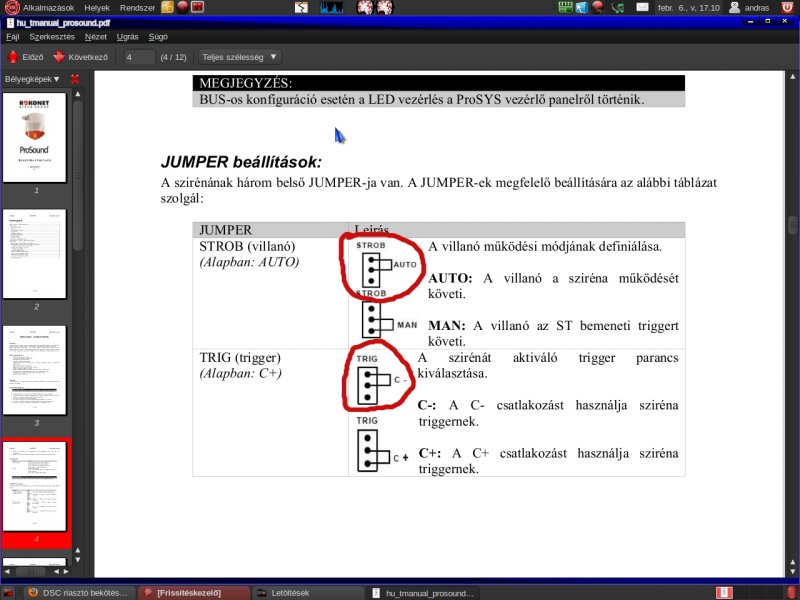

(#) xyzxyz hozzászólása Feb 6, 2011 /
Hát egy kicsit összezavarodtam.
A szirénám van AUXred és COMblk pont, ide kössem az AUX +és- pontokat? Bell + - ra a szirénán villog a led (hiba).
Mit kössek a Bell + - ra?
C+, C- menjen ide?
Kültéri-------------Központ
(AUXred)----------(Bell+)
(COMblk)----------(Aux-)
( C- )---------------(Bell-)
STROB--(AUTO)-n
TRIG--(C-)-on legyen jumperolva
(#) xyzxyz válasza Bandi47 hozzászólására (») Feb 6, 2011 /
Köszi.
Sziréna működik, kezelő nem jelez "sziréna áramköri hibát"
De riasztáskor nem szirénázik, viszont kód beütése után igen. Szóval pont fordítva.
JUMPER!
Hogy a C+ vagy C- legyen használva azt be kell álítani!
Te a (C-)-t használod!
Riasztáskor Bell- elveszi a kontaktot (C-)-tól
Alapesetben C+ van!Álítsd át!
Át van állítva.
Úgy kötöttem ahogy írtad jumper a c--ra volt állítva.
Élesítés előtt csönd.
Élesítve csönd.
Riasztáskor csönd.
Kód beütés után (riasztás kikapcsolás) szirénázik.
Kerestem a leírásban, hogy nem lehet-e valahol alapból fordítva állítva valami, de nem találtam.
Alapból C+-on volt, így is használták.
Nem tudom jelent-e valamit, de a prox és a tamper F egy ellenállással össze van kötve. Így volt. Tamper jumper EXT-en van.
(#) TG72 válasza xyzxyz hozzászólására (») Feb 6, 2011 /
Szia.
Szerintem a kürtöt elösször próbáld ki csak magában!
Adj neki tápot és az indító bemenetet próbáld az egyik majd másik polaritáshoz tenni és figyeld meg mikor szól .
Utánna könnyebb lesz illeszteni a központhoz.
A DSC bell+ sorkapcsa mindíg +12v-on van a COM-ok pedig mindíg -. A bell- egy open kollektoros kimenet , amikor aktív akkor GND-re kapcsol így indítja a kürtöt!!
Egyébként azt sejtem hogy a te kürtöd azért szól mert az indító bemenetére mindíg - kell adni és ha elveszed akkor szólni fog...
De erre a teszt választ fog adni!!!
(#) xyzxyz válasza TG72 hozzászólására (») Feb 6, 2011 /
Igen így van, ahogy írod. A leírás szerint is így kell működnie.
Ez a sziréna az.
C+ Pozitívra téve a sziréna néma. Nyitva aktív a sziréna.
C- Negatívra téve a sziréna néma. Nyitva aktív a sziréna.
Na akkor a bekötés a következő legyen:
A bell+ és a COM-ról adjál a kürtnek tápot , a vezérlést pedig ugy csináld meg hogy a bell+ és bell- közé tegyél egy 12v-os relét (tekercsét) . A relé alaphelyzetben zárt érintkezőjén keresztül adjál a C- -ra a COM-ról - pontot.
És már müködni is fog megfelelően!
