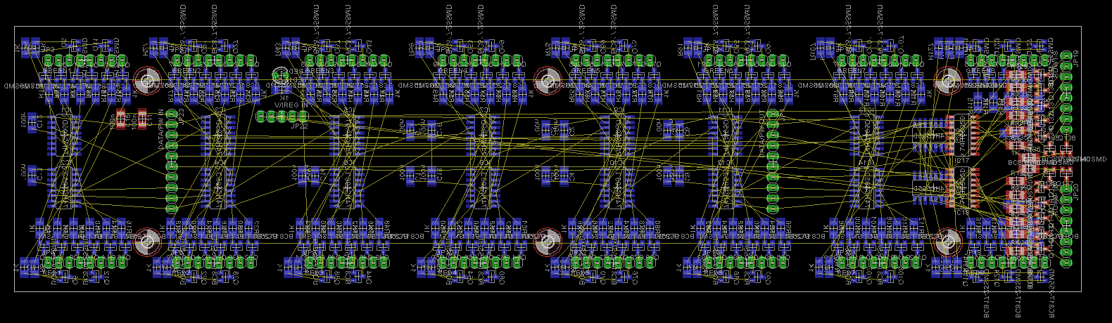

(#) mammut válasza SzT3 hozzászólására (») Aug 23, 2009 /
Igen, vagy pedig más szabályokat feállítani a DRC-ben, vagy az autoroute-ban (pl. a vezetékek szélessége, a vezetékek felbontása, sűrűsége, routing grid finomítás).
A routing gridben adj meg neki pl. 0.4mm-t!
Persze ha már lefutott az autoroute, akkor már nem dolgozza fel újra a fájlt, egy biztonsági mentéssel kell újrapróbálkozni, vagy ha még nem mentetted el autoroute után a nyáktervet, akkor kilépés mentés nélkül és újra betölt a board rajz, és újra autoroute az új beállításokkal!
Így lehet vele játszadozni míg tökéletes nem lesz!
Szerintem a mellékelt nyáktervet még 50x le fogom futtatni újra + újra!.. Kész horror ez a játék.
