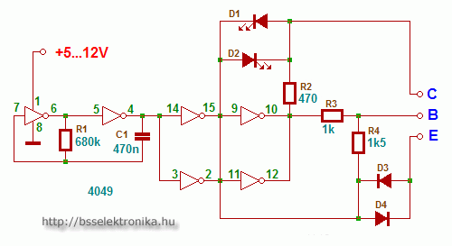

Kellene egy kis segítség:mivel eltávolítottam(véletlenül) a 4049-es IC-t ezért bajban vagyok.Hogyan lehetne megcsinálni nélküle?
![]() Üdvözlettel:Máté U.I.:Köszönöm a nyáktervet a tápegységhez! ![]()
Szívesen.
Hogy érted hogy eltüntetted az IC-t? A kapcsolási rajzból vagy nyáktervről tüntetted el.
Az eagle programból.Megnyomtam a drop-ot és eltűnt.Kaptam egy kis utasítást,hogyan hozzam vissza,de még nem sikerült.(Angol az eaglem,a menüket,meg,hogy hol mit,letudnád írni angol menükkel?)
Előre is köszönöm!
Rakd újra az egész programot akkor... Ez a lib file tartalmazza azt az alkatrészt amit kitöröltél. Valahogy nyisd meg vagy nemtudom.
Elvileg bemásolod, újraindítod a programot, és a keresőben meg kell találd.
Mondjuk library menü aztán use és megkeresed. Vagy a control panelen a librariesben visszakapcsolod... kicsit próbálkozz...
Miután felülirtad (ahogy most kivettem a jelenlegi helyzetet), inditsd el az eagle-t. Nyisd le a libraries-t(Control Panel ablakban), ott ellenőrizd, hogy megvan-e a 40xx.lbr (ha nincs akkor nem jó helyre másoltad), miután megtaláltad, ellenőrizd, hogy használatban van-e. Ezt ugy látod, hogy van mögötte egy zöld gomb jel, ha ez kicsi és szürke akkor klikkelj rá. (bezöldül). Ezekután nyisd meg a tervrajzodat ("terved".sch) majd Add part és kiválasztod a 40xx alatt a 4049-es IC-t.
