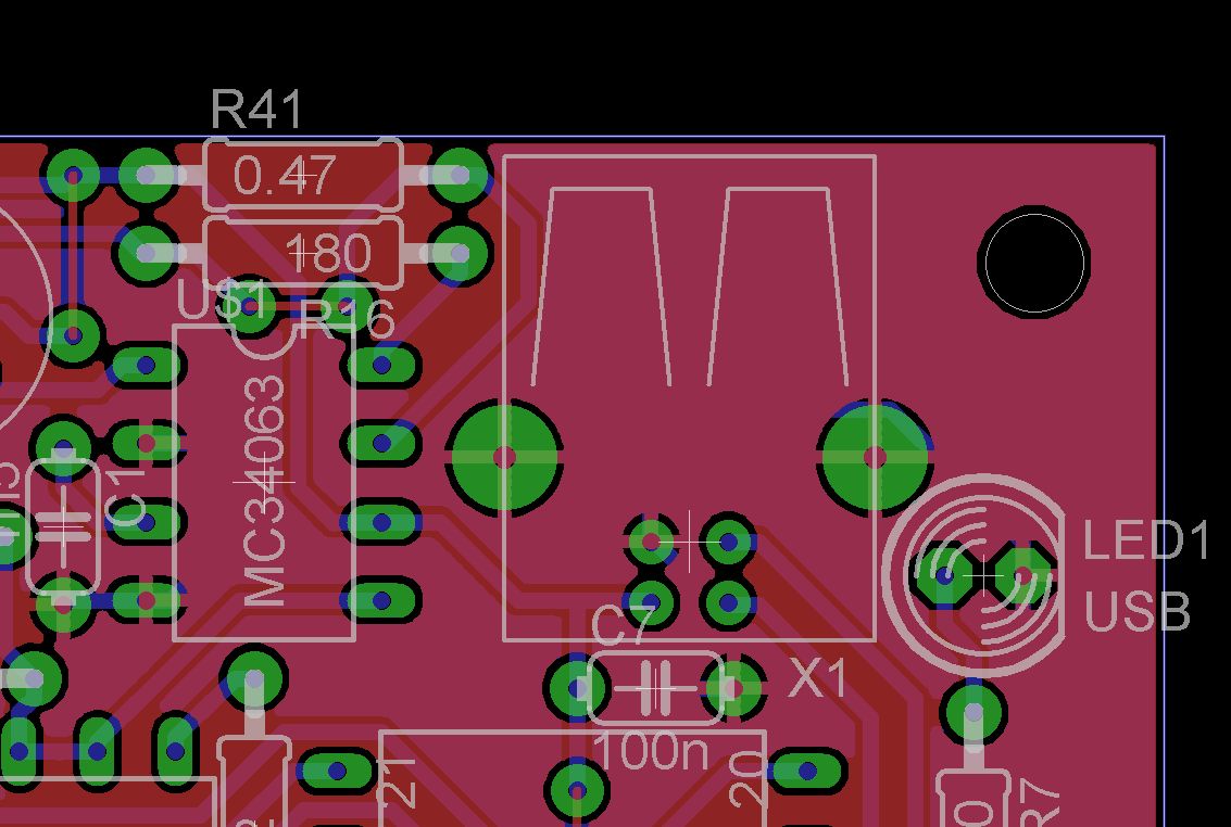

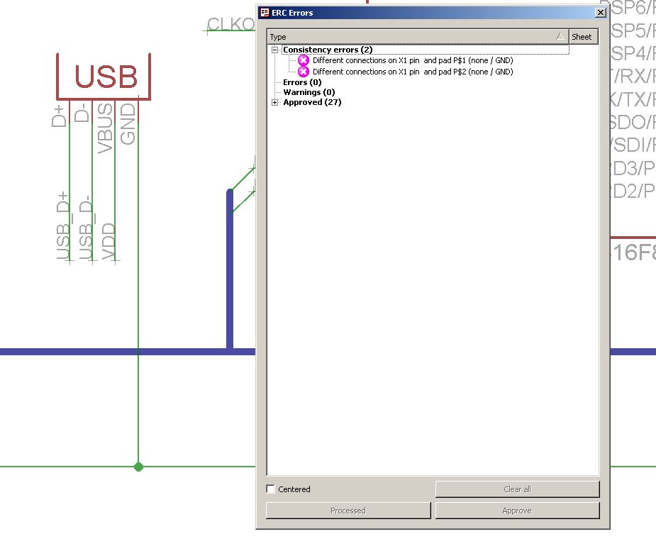

Kedves Kollégák!
A képeken látottak alapján hogyan tudom a schematic-editorban az X1 jelű USB csati fémrészét is bekötni a GND-be? Így inkonzisztenciát jelöl a board és a schematic közt. A board-on már hozzákötöttem, ahogy a képen is látszik, de ott csak úgy sikerült, hogy a kapcs.rajz szerkesztőt bezártam. Köszi!
Nagyon rosszul csináltad mivel először a kapcsolási rajzban kell módositani és csak utána a nyákrajzban már ott lesz a gumikötés. Van az eagleben olyan USB-s csati is aminek a fémtokjáról ki vannak vezetve a lábak. Azt keresd meg és akkor már jó lesz.
